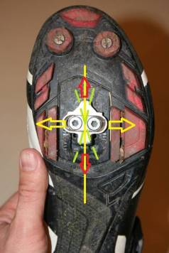

Ale co z obrotem bloku? Cały czas piszemy o przesuwie bloku w lewo-prawo. Czyli mam rozumieć, że z uwagi na istniejący luz roboczy nie ma potrzeby obrócić o kilka stopni bloku SPD w bucie?
Chodzi mi o obrót jak jest zielona linia na obrazku.
przesunic499cie-bloku.jpg Edytowane przez kAs-09

Nie, nie - ja piszę o ruchu piętą lewo-prawo, a nie o przesunięciu bloku w linii lewo-prawo. Aby sobie ten luz roboczy wyregulować, trzeba właśnie obrócić o kilka stopni blok.
Dokładnie o tę zieloną przerywaną linię mi chodzi.
No! Coraz więcej rozumiem co piszecie teraz :P
To jak to w praktyce wyregulować ten obrót? Pojeździłem chwilę i niby jest OK (bloki ustawione są w osi buta bez obrotu). Czekać, aż mnie zaczną boleć kolana i wtedy zmieniać?
Dokładnie. Jeździsz i patrzysz czy nic nie boli ;). To tak w skrócie.
