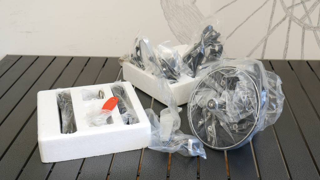

Żeby jednak nie było zbyt różowo, zaczynam od pokazania Wam, co w praktyce może stanowić problem, podczas e-konwersji. Zaczynamy od silnika centralnego, w moim przypadku będzie to zestaw RAPID MID250.
To nie jest więc poradnik, jak dokonać konwersji, ale artykuł, który pokaże, o czym należy pomyśleć PRZED zakupem zestawu.

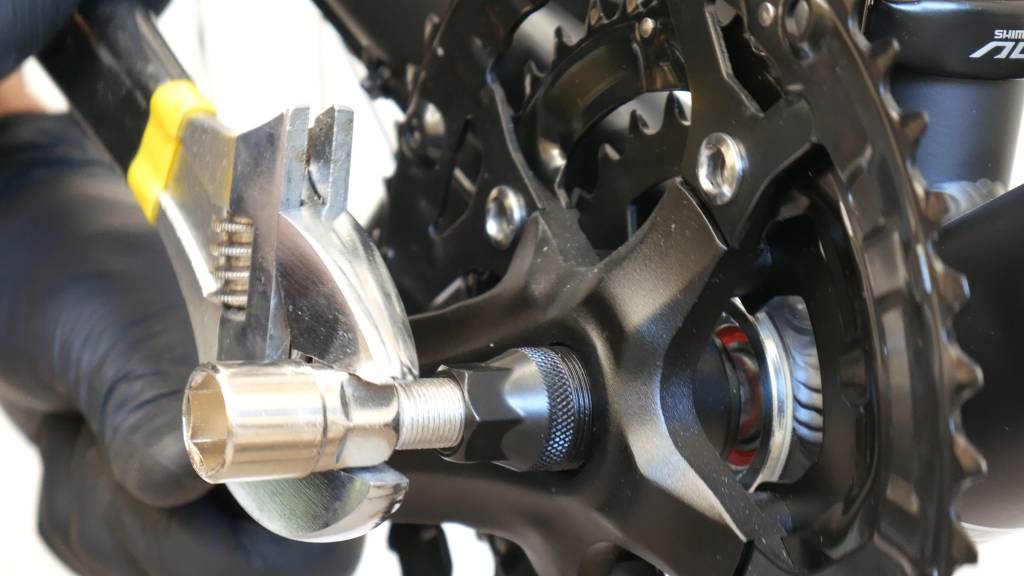

Pamiętaj, że montaż zestawu centralnego wymaga poniższych czynności:

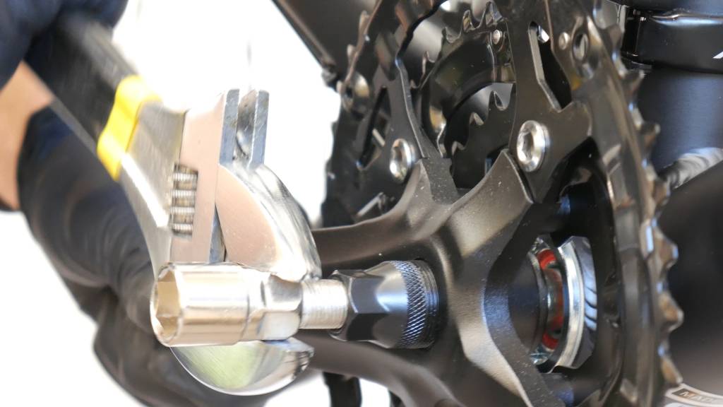

  • usunięcie mechanizmu korbowego oraz wkładu suportu,

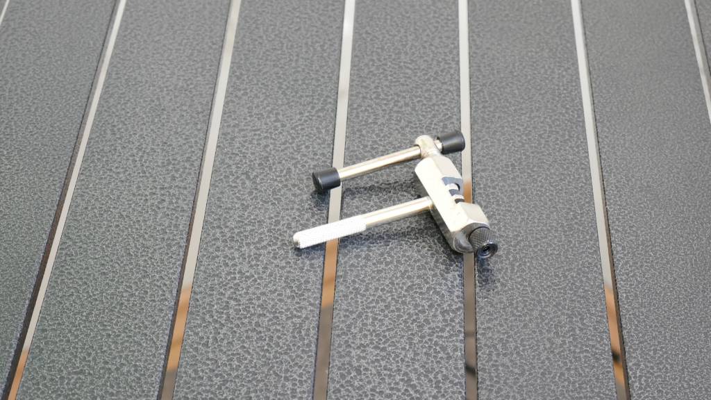

  • rozpięcie łańcucha,
  • demontaż i niekiedy ponowny montaż linek / pancerzy,
  • demontaż chwytów kierownicy.
Oznacza to, że będziesz potrzebował:
  • ściągacza do ramion korby (jeżeli masz suport na kwadrat),
  • klucza do odkręcenia wkładu suportu (lub zestaw do łożysk Press Fit),
  • wyciskacza do łańcucha lub klucza do spinki, jeżeli jest bardzo ciasna,
  • mocnego magnesu (do ew. montażu linek wewnętrznych),

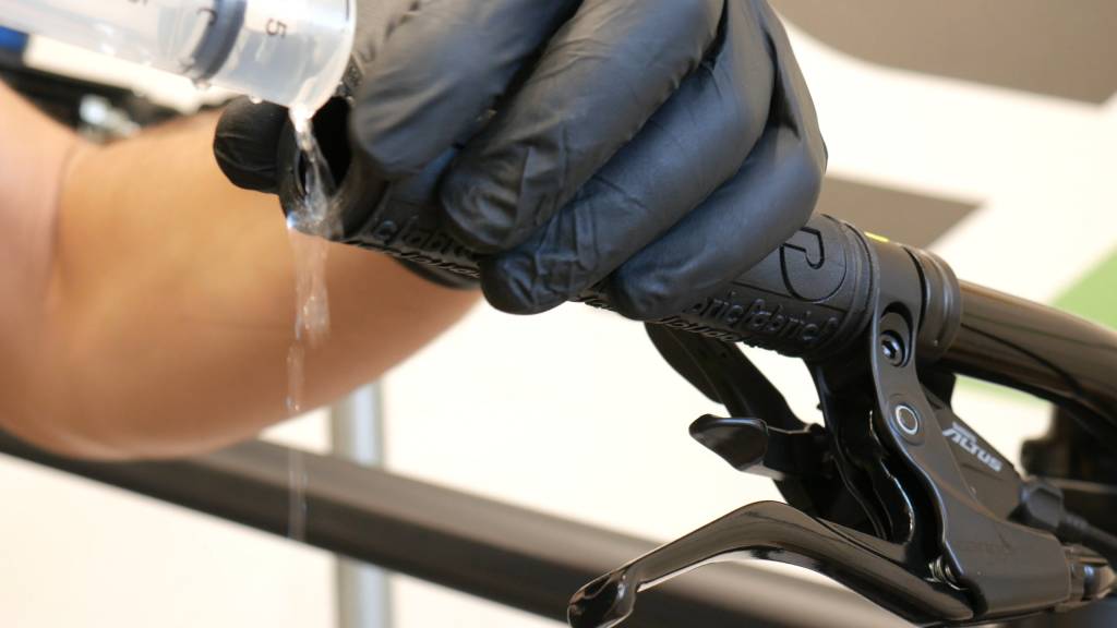

  • strzykawki (do ściągnięcia opornych chwytów).
Zestaw RAPID MID250 ma w komplecie potrzebne klucze. Nie polecam jednak ściągacza do korb - użyłem własnego (podobno chłopaki z RAPIDA pracują nad lepszym ściągaczem). Oczywiście strzykawka, magnes i zestaw do łożysk typu Press Fit, to narzędzia, jakie w razie potrzeby należy skombinować samemu (zakładam najrzadsze scenariusze).

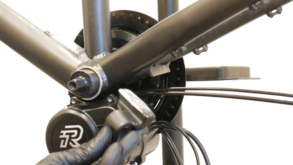

To najważniejsze pytanie, na jakie musisz znaleźć odpowiedź. Jakie elementy sprawdzić:

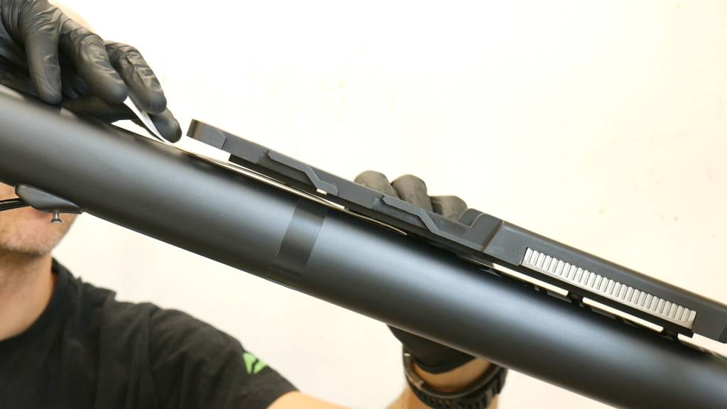

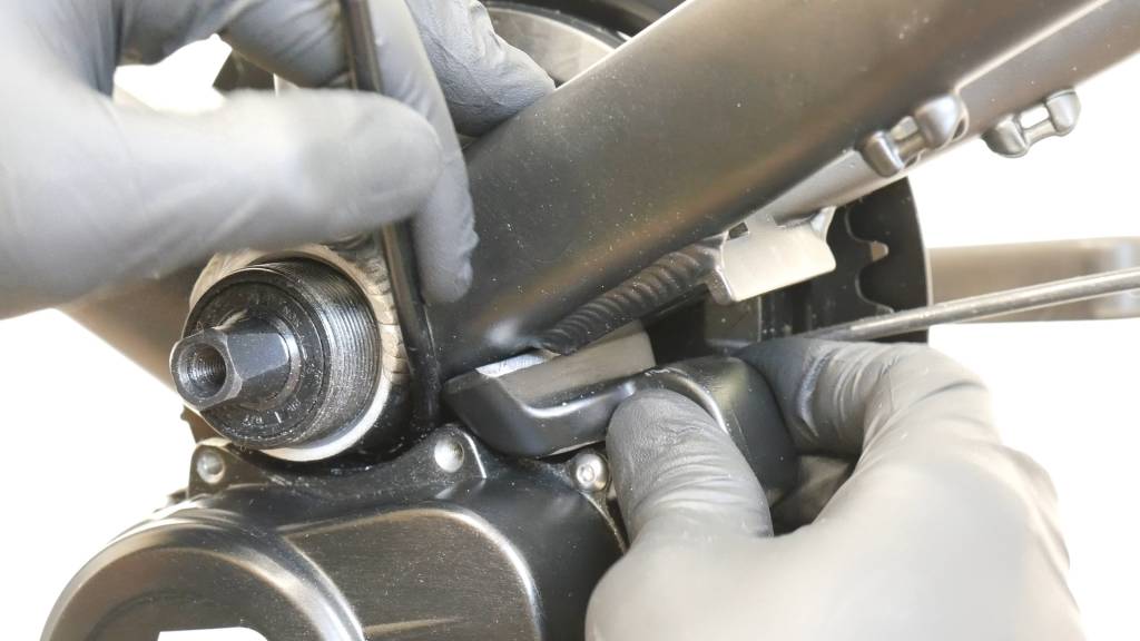

  • czy okolice suportu zmieszczą jednostkę napędową - przeszkodą może być dolny ślizgacz linek, albo wystający port linek (na zdjęciu widzicie, jak piłuję ten element), dodatkowo musiałem usunąć ostre opiłki z rury wewnątrz mufy, które uniemożliwiały umieszczenie w niej suportu z motorem,
P1000567.MP4_20190701_121737.894.jpgP1000582.MP4_20190721_114612.053.jpgP1000582.MP4_20190721_114632.792.jpgP1000584.MP4_20190721_114707.509.jpgP1000585.MP4_20190721_114718.416.jpgP1000592.MP4_20190721_114821.764.jpgP1000593.MP4_20190721_114859.038.jpg
  • czy rozmiar i kształt ramy nie uniemożliwi montażu baterii (jak używam tej największej),
  • czy gwinty do montażu koszyka na bidon nie są poluzowane (niekiedy pojawia się ich luz w ramie) i czy utrzymają, wraz z opaską zaciskową, ciężar baterii,

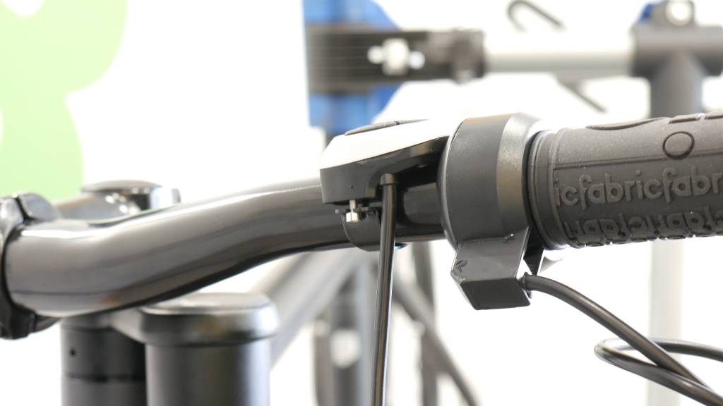

Poniżej widać manetkę silnika (osobiście nigdy jej nie montuję), którą musiałem umieścić po lewej stronie kierownicy, przez co jej kabel jest skierowany na zewnątrz, zamiast w stronę wyświetlacza. Zamocowana po stronie prawej, przesuwała manetkę tylnej przerzutki za daleko od dłoni. Kwestia estetyki.
