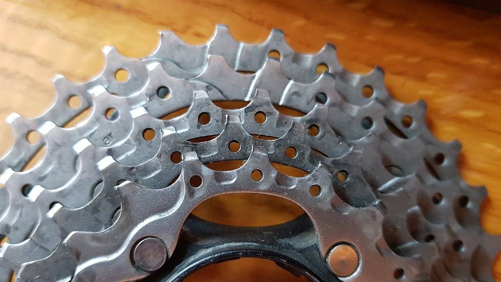

Wojtek O. Opublikowano 21 Lipca 2019 Opublikowano 21 Lipca 2019 Witam chciałem zapytać co sądzicie. Czy takie zmiany to juz czas czy lekko wyrównać i zajeździć jeszcze łańcuch? Kaseta m770 Tak naprawdę są to ślady na 2-3 zębach koronki 21t podobnie mam z 14t ale tu wymiana jest prościzną bo i dostępne od ręki i tanie. Ale 21t to nie wiem nawet gdzie udało by się kupić lub dopasować. Dotąd pracowało to dobrze. Ale pytanie jak z nowym łańcuchem.
Kruk Opublikowano 21 Lipca 2019 Opublikowano 21 Lipca 2019 Jeśli nie przeskakuje Ci na drugiej koronce w tym pakiecie i przyjmie ona nowy łańcuch to ja bym tylko te zadziory z koronek zeszlifował i dalej jeździł
Wojtek O. Opublikowano 21 Lipca 2019 Autor Opublikowano 21 Lipca 2019 Ok dzieki tak sprobuje. Zdjac kasete i rozkrecic w razie czego to 5 minut.
