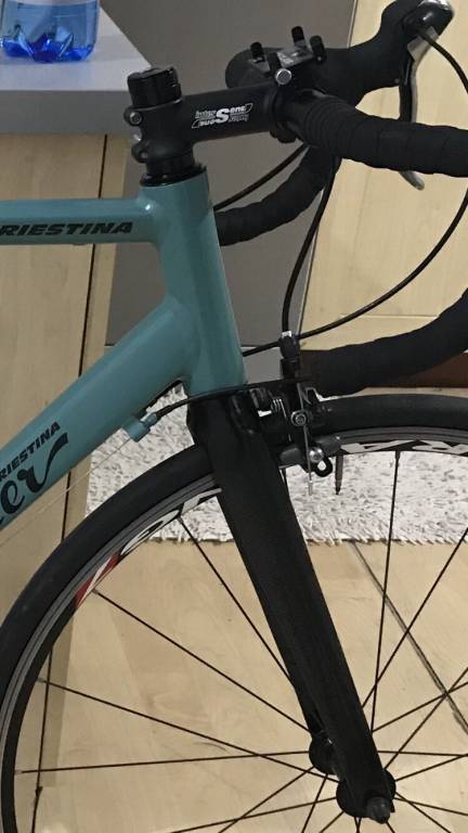

bruno824 Opublikowano 18 Lipca 2019 Opublikowano 18 Lipca 2019 (edytowane) Cześć. Posiadałem stery polzintegrowane kulkowe z miskami o średnicy 44mm oraz widelcem 28,6. Postanowiłem wymienić widelec na karbonowy 28,6mm a przy okazji stery na maszynowe. Zamówiłem stery accent polzintegrowane 1 1/8, miski o średnicy 44mm. Wybiłem stare miski, wbiłem nowe, ładnie weszły, idealnie dopasowaly się do ramy. Na widelec nałożyłem podkładkę stożkowa na której opiera się dolne łożysko. Włożyłem widelec, górne łożysko z pierścieniem na którym się opiera oraz kapsel, następnie dokrecilem ekspander do rur karbonowych, mostek i zdawałoby się ze jest wszystko okej. Jednak na sterach są spore luzy.. gdy wciskam hamulec i robię ruch w przód i tył widać wyraźnie jak widelec się porusza w główce ramy (wrażenie jakby stery były niedopasowane). Czy jest możliwość ze stery maszynowe, które zakupiłem są złe ? Porównywałem stare miski i nowe i są identyczne. Różnica jest taka, ze stare są na klasycznych wianuszkach. Porównywałem widelce i również ich średnica jest identyczna.. nie wiem gdzie leży problem. Miał ktoś podobna sytuacje? Edytowane 18 Lipca 2019 przez bruno824
Gość Opublikowano 18 Lipca 2019 Opublikowano 18 Lipca 2019 A dałeś od góry taki pierścien typu klin (jest on przerwany w jednym miejscu). Zaznaczyłam na zdjęciu czerwonym kółkiem. Czasem pomaga wyjęcie widelca i włożenie jeszcze raz. Zwróć uwagę na to, aby ułożyć widelec rurą sterową równolegle do główki ramy. Może masz to trochę krzywo i źle się przez to wszystko ułożyło.
Kruk Opublikowano 18 Lipca 2019 Opublikowano 18 Lipca 2019 A na widelec nie trzeba było nabić bieżni ? Albo tak Sziva piszę może ten pierścienia rozpierającego nie dałeś? A może ekspander w rurze jest za słabo skręcony i się wysuwa ku górze? Może za słabo skręciłeś kapsel sterów? A może wideł z karbonu to jaki Chinol ?

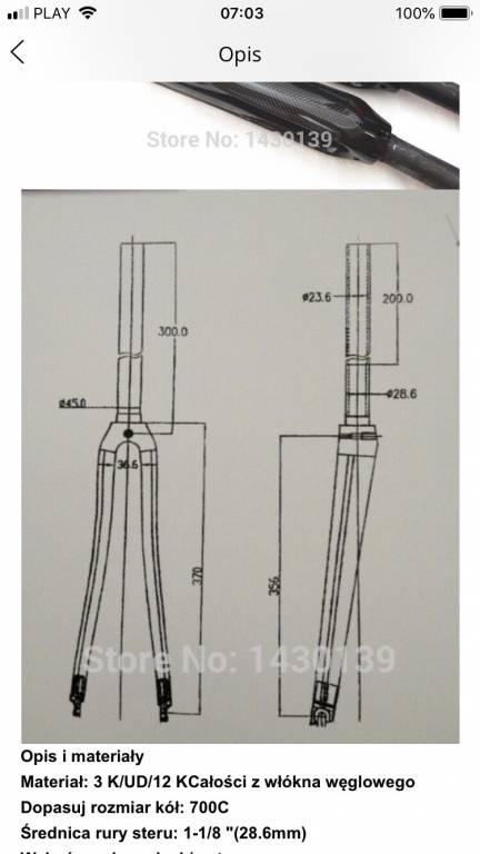

bruno824 Opublikowano 18 Lipca 2019 Autor Opublikowano 18 Lipca 2019 Wideł jest z Chin, zgadza się. Kilku znajomych używa i nie ma żadnego problemu, średnica wszędzie 28,6 mierzona suwmiarka, wiec raczej tu bym nie szukał problemu. Na widelcu jest bieżnia. W poprzednim widelcu miałem gwiazdkę która działa w sposób logiczny ciągnie widelec do góry. Teraz mam ten ekspander dociskam widelec do ramy aby uniknąć luzu i dokręcam go i on się po prostu blokuje w rurze sterowej, ale nie ciągnie jej do góry? 3 godziny temu, Sziva napisał: A dałeś od góry taki pierścien typu klin (jest on przerwany w jednym miejscu). Zaznaczyłam na zdjęciu czerwonym kółkiem. Czasem pomaga wyjęcie widelca i włożenie jeszcze raz. Zwróć uwagę na to, aby ułożyć widelec rurą sterową równolegle do główki ramy. Może masz to trochę krzywo i źle się przez to wszystko ułożyło. Tak wszystkie elementy są na swoim miejscu. Spróbuje jeszcze tak jak mówisz aby ułożyć to rownolegle, ale kurczę nie mam pojęcia skąd tak duży luz, wątpię aby to były złe stery.. raczej nie ma czegoś innego co by pasowało. Wyglada u mnie to tak: bieżnia na widelcu łożysko miska i później u góry miska łożysko i pierścień kapsel podkładki mostek ekspander
Gość Opublikowano 18 Lipca 2019 Opublikowano 18 Lipca 2019 29 minut temu, bruno824 napisał: Tak wszystkie elementy są na swoim miejscu. Spróbuje jeszcze tak jak mówisz aby ułożyć to rownolegle, ale kurczę nie mam pojęcia skąd tak duży luz, wątpię aby to były złe stery.. raczej nie ma czegoś innego co by pasowało. Wyglada u mnie to tak: bieżnia na widelcu łożysko miska i później u góry miska łożysko i pierścień kapsel podkładki mostek ekspander A może za słabo skręciłeś całość i ten pierścień klinujący zwyczajnie nie wszedł dość głęboko i nie zaklinował jak trzeba.
KonradTrek800 Opublikowano 18 Lipca 2019 Opublikowano 18 Lipca 2019 Prawdopodobnie masz ten sam problem co ja z chińskim widelcem. Ta dolna podkładka może być za szeroka i nie wciska się w to poszerzenie 30mm na widelcu. Rozwiązanie problemu to przecięcie dolnej podkładki cienką tarczą dremela i wtedy ładnie Ci się zaciśnie na rurze sterowej.
Accent_Szaj Opublikowano 25 Lipca 2019 Opublikowano 25 Lipca 2019 Problemem jest ekspander. Przy tym rozwiązaniu bardzo ciężko dokręcić stery na sztywno.Miałem ten problem. Poradziłem następująco: Skręciłem ekspander maksymalnie ,nacisnąłem przedni hamulec i docisnąłem najmocniej jak to było możliwe ,mostek do sterów.Poruszałem w przód i w tył, jak wszystko było dociśnięte dokręciłem mostek(cały czas wszystko dociskając) i było OK
MarioH Opublikowano 4 Listopada 2019 Opublikowano 4 Listopada 2019 Przyczyna być może leży w klinie, a w sumie jego wątpliwej jakości (nie klinuje się właściwie). Miałem to samo przy tanich sterach. Wymieniłem klin ze starych sterów z dłuższą częścią, która wchodzi między widelec a łożysko i wszystko jest kici. Proponuję sprawdzić. Klin musi tak wchodzić aby wszystko było sztywne.

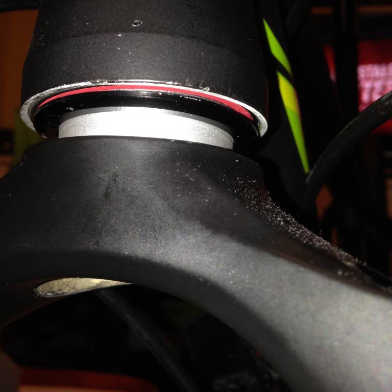

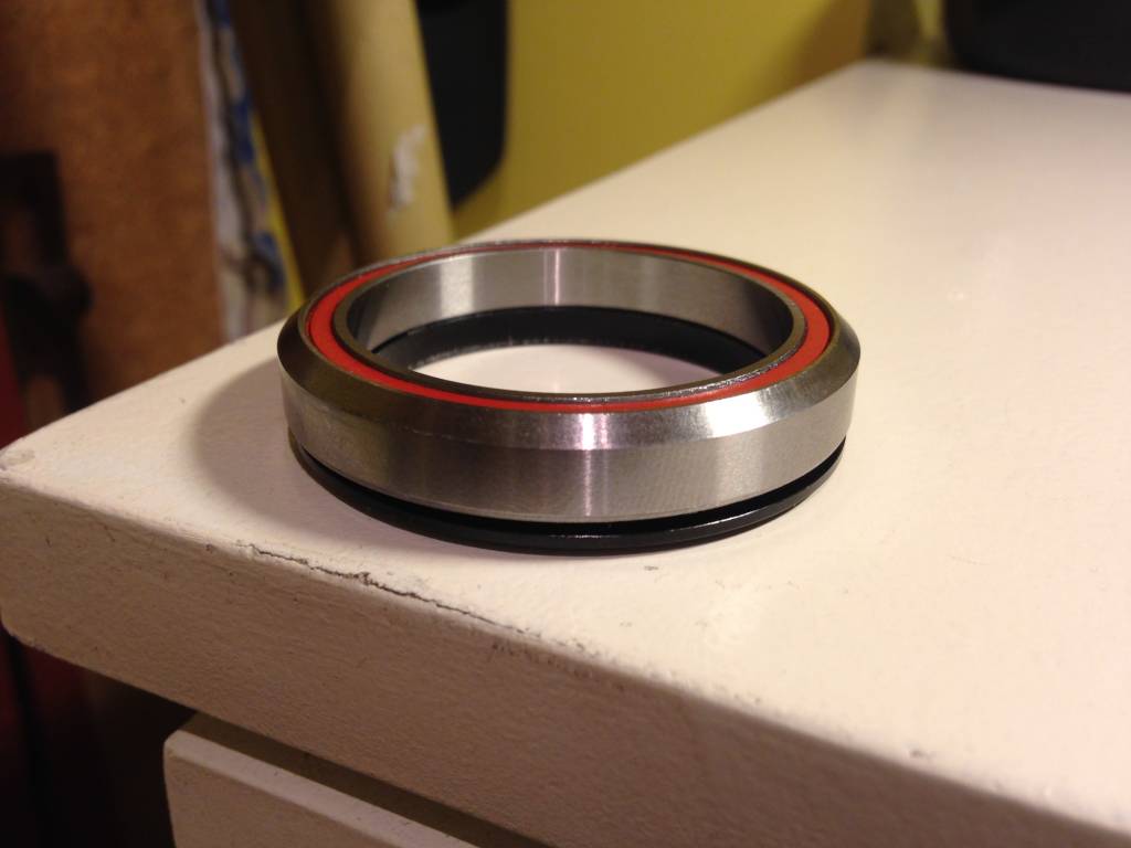

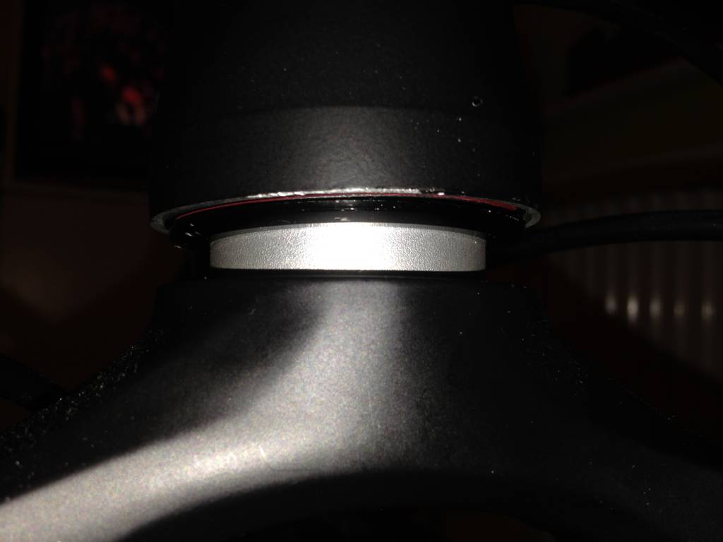

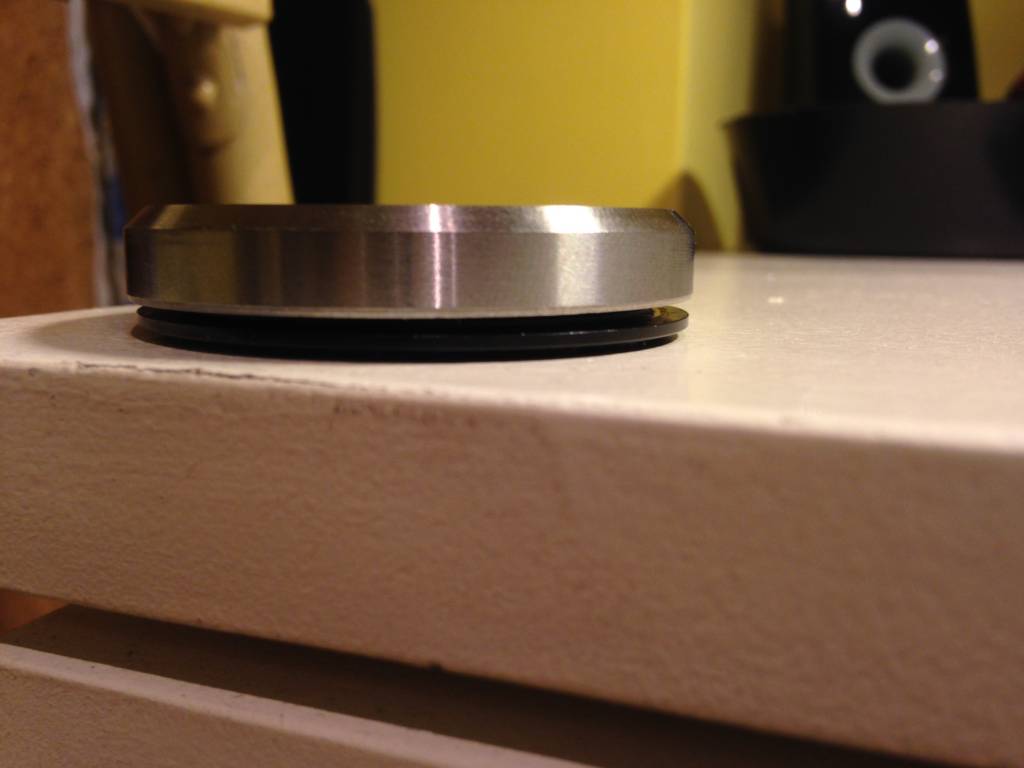

MPowerRanger Opublikowano 30 Grudnia 2019 Opublikowano 30 Grudnia 2019 (edytowane) Mam podobny problem ale chciałbym się upewnić. Tak wygląda dolne łożysko (IS52/40) leżące na bieżni: Widoczna szczelina ma około 1,5 mm. Z racji tego, że łożysko po włożeniu w główkę ramy praktycznie się z nią licuje, to po założeniu bieżni wygląda to tak: Bieżni celowo nie nabijałem z powrotem na widelec bo nie wiem czy nie będę musiał czegoś wymienić. Dodam tylko, że po złożeniu i skręceniu wszystkiego, odstęp między bieżnią a główką ramy nie ulega zmianie. Przejechałem tak ponad 1000 km i nie pamiętam jakichś luzów a szczelinę widziałem już wcześniej (denerwował mnie dostający się tam syf) ale dopiero przy okazji przeglądu i rozkręcenia, dokładniej się temu przyjrzałem. Podejrzewam, że albo bieżnia jest nieodpowiednia do tego rodzaju sterów (kąty łożysk są raczej prawidłowe bo oba siedzą w główce ściśle i stabilnie) albo łożysko (obecnie wysokość 8 mm) jest o ten milimetr za wysokie. Montując 7 mm łożysko, główka ramy "zejdzie" niżej przez co bieżnia schowa się delikatnie w ramie ale szczelina między łożyskiem a bieżnią zostanie tyle, że ukryta w główce ramy. Nie ja składałem rower ale podobno stery przyszły z ramą (o bieżnię nie dopytałem). Górne łożysko firmówka, opisana no i wizualnie wygląda jakby miało wiele wytrzymać. Dolne (akurat bardziej obciążone) jakiś no name, podkładki ciężkie alu a kapa i dekiel neco. Edytowane 30 Grudnia 2019 przez MPowerRanger
Kruk Opublikowano 31 Grudnia 2019 Opublikowano 31 Grudnia 2019 Jeśli nie chcesz mieć szczeliny ( a jest ona raczej normalna u mnie ma 0,8-1 mm, zlależy od modelu sterów) to kup sobie taka bieżnie dolną do sterów: Na przykład tutaj. https://allegro.pl/oferta/cane-creek-bieznia-110-41-42-30mm-1-1-8-7815720822?utm_feed=aa34192d-eee2-4419-9a9a-de66b9dfae24&utm_source=google&utm_medium=cpc&utm_campaign=_UZSD_pla_sport_turystyka_rowery_akcesoria_sport_bicycles&ev_adgr=Rowery+i+akcesoria&gclid=CjwKCAiA3abwBRBqEiwAKwICA_ZHvtShimYpNumv072fETO2XAlJmjjASE8EG9fskk_ExO4c3XoehRoCnaQQAvD_BwE Rada? Bierz do modelu Cane creek 110 bo do modelu 40 jest stalowa bieżnia a do 110 aluminiowa. 1
Motke Opublikowano 31 Grudnia 2019 Opublikowano 31 Grudnia 2019 6 godzin temu, MPowerRanger napisał: Mam podobny problem ale chciałbym się upewnić. Tak wygląda dolne łożysko (IS52/40) leżące na bieżni: Widoczna szczelina ma około 1,5 mm. Przejechałem tak ponad 1000 km i nie pamiętam jakichś luzów a szczelinę widziałem już wcześniej (denerwował mnie dostający się tam syf) ale dopiero przy okazji przeglądu i rozkręcenia, dokładniej się temu przyjrzałem. Mam Cane Creek 40, dolne IS52 i szczelina na dole wynosi 1.8 mm. Czy to stanowi jakiś problem? Jak dla mnie zerowy. Jeśli tam coś łatwo wpada to tak samo łatwo wylatuje. Ewentualnue zawsze można wziąść szczoteczkę i z łatwością wyczyścić. Czyści się zdecydowanie prościej niż jakąś wąską. 1
MPowerRanger Opublikowano 31 Grudnia 2019 Opublikowano 31 Grudnia 2019 Wiem, że łożysko maszynowe ma swoje uszczelnienie ale nie jestem do końca pewien czy nie powinno być ono przysłonięte. Poza tym nie wiem czy łożysko nie powinno wejść głębiej w bieżnię i siedzieć ściślej - podobnie jak łożysko w główce ramy. Też myślałem o tej bieżni cc a to przez mojego fizia na punkcie czystości. Zgadza się, że łatwo tam syf wpada (w wypadnięciu trzeba pomóc) ale za każdym razem gdy czyszczę to miejsce ubywa smarowidła a nie wydaje mnie się żeby stery należało rozbierać co kilkaset km (oczywiście zależnie od stylu jazdy i terenu). 4 godziny temu, Motke napisał: Mam Cane Creek 40, dolne IS52 i szczelina na dole wynosi 1.8 mm. Przez chwilę myślałem o tych sterach (110) ale jakby się okazało, że za 2 stówy dostanę dwumilimetrową dziurę byłbym rozczarowany. Reasumując. Nie powinienem przejmować się szczelinką? Czy bieżnia jest odpowiednia? Jeśli to tylko względy wizualne to chyba zainwestuję w jakąś bieżnię z uszczelką.
Kruk Opublikowano 31 Grudnia 2019 Opublikowano 31 Grudnia 2019 Kup sobie tą bieżnie z uszczelniającym oringiem za 40 złotych i po sprawie, nie ma co dumać. Za stery 110 płacisz za jakość i dożywotnią gwarancje nie za brak lub nie przerwy między bieżnią a łożyskiem, Ja mam głęboko osadzone łozysko dolne i u mnie bieżnia wręcz wchodzi do ramy i nie mam w ogóle miejsca na prześwit. 1
