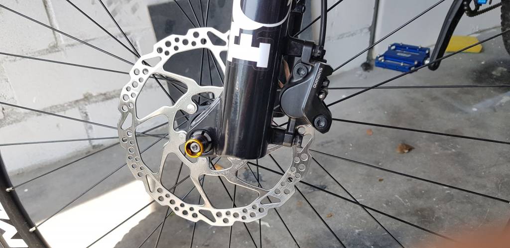

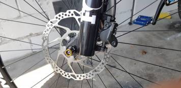

Witam mógł by ktoś poradzić jaki adapter tył przód pod tarcze  SM-RT81 Ice-Tec Centerlock 203mm do shimano mt500 obecnie mam założone 180mm.
i jakie klocki do tych tarcz polecacie ? .
Jak widzę to amor jest przystosowany do tarcz 180 lub 203 czyli to amor jakiś do cięższych zastosowań. W takim razie zwykły adapter :

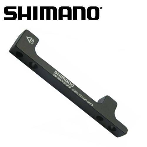

Ok dzięki własnie szukałem tego typu adaptera znalazłem tez inny czy tez będzie pasował SM-MA-F203P/P PM auf PM 203 VR do tylu przodu ?

Ten adapter co pokazałeś jest do amorów które fabrycznie mają 160 tarczę i chce sie zrobić 203 mm a Ty masz fabrycznie 180 mm to jakbyś dał ten to byś mógł dać tarczę 223 Mm :D

Ok czyli z tylu i z przodu idzie taki sam jak podałeś tak ?. To Jakie Firmy produkują ceramiczne ? Mógł bym prosić jakiś model który będzie pasował do tych hamulców.
Kup ten co podrzucił kruku ja taki sam kupiłem i jest ok

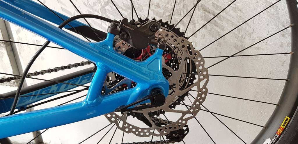

Do przodu tak, wtedy będziesz mógł mieć 203 mm tarcze z przodu.Jeśli z tyłu masz tak samo 180mm tarczę oryginalnie w ramie to znaczy że rama też przyjmie tylko 180mm i 203 mm z adapterem. Jak tak to do przodu i tyłu ten sam adapter co Ci pokazałem.
