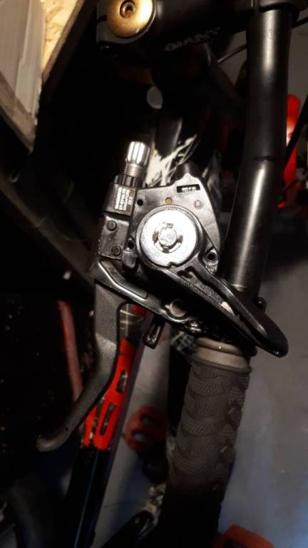

Witam.
Mam problem z rozkręceniem klamkomanetki shimano tourney. Proszę o pomoc

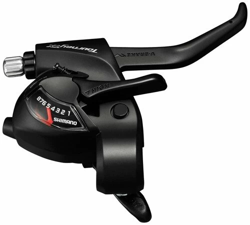

Rozbierałem z 2 miesiące temu taką klamkomanetkę 8 rzędową. Z góry masz śruby, wystarczy je odkręcić.
Jeśli natomiast masz taką:
0
To pewnie śruby są od spodu, jeśli nie ma to te nowe są nie rozbieralne.

Ja mam tą 2 wersję a problem jest taki że pomyliły mi się linki hamulcowe z linkami do przerzutek i teraz nie mogę wyciągnąć linki z główką bo się zacieła 😭  A w sprawie śrub to są 2 od spodu

21 godzin temu, Kruk napisał:
nooo to od spodu się ją rozkręca :)
Odkręciłem ale cała manetka jest jakby zbita i da się ją podważyć ale plastiki po pękają
To widocznie  (nie jestem pewny) te najniższe manetki są nie rozbieralne tylko na klipsy.

Witam, mam ten sam problem. Czyli mam rozumieć że jak mi się manetka zepsuła to muszę kupić nową jak nie mogę tej rozkręcić? Wykręciłem z niej wszystko co miało gwint, plastiki sie troche poluzowały, ale jak próbuje zdjąć jakąś pokrywę to nie da się bo to metalowe gówno na zdjęciutrzyma wszytko na sztywno. Popsikałem wd40 między te plastiki i teraz w ogóle wajcha do zmiany biegów w góre zaczęła się zacinać.
