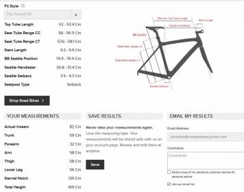

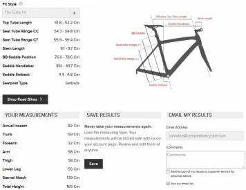

Pomierzyłem się na kalkulatorze ze strony Competitive Cyclist oraz Calculator Jenson USA- załączam screeny
Niestety nie wiem jak interpretować te wymiary bo raz wychodzi mi że mam za duża ramę a raz na za małą.

Ps. Ostatni screen też z competitovecyclist?
