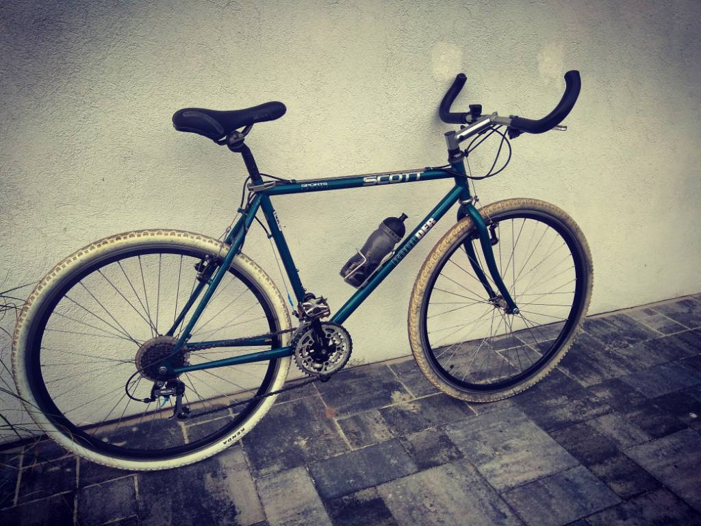

4c4a4e Opublikowano 24 Września 2020 Opublikowano 24 Września 2020 (edytowane) Siema Szajbajki, Czytam propozycje podane przez was i opony Panaracer Gravelking SK wydają się być najlepszym wyborem ale niestety są dość drogie. @Joke00 jak sprawują się te opony Continental Contact Speed 700x32? Są twoim zdaniem bezpieczne? Trzymanie w zakrętach oraz jazda szutrami? Głównie mam na myśli jazdę rekreacyjną i w miarę szybkie pokonywanie dystansów do 100km. Rower do którego chce zamontować te opony to taka mała hybryda. Cały osprzęt w rowerze to Deore (poza kołami). pozdro:) Edytowane 24 Września 2020 przez 4c4a4e

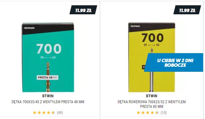

4c4a4e Opublikowano 25 Września 2020 Opublikowano 25 Września 2020 12 godzin temu, Nemrod napisał: Z tańszych opon spokojnie mogę polecić Mitas X Road. Rozmiar 33c. Oponki szybkie i lekkie gwarantujące dobrą trakcję na szutrze i lekkim piachu. Szybkie na asfalcie. https://www.rowertour.com/p/177501/mitas-x-road-r17-700c-opona-zwijana-przelajowa-ts?gclid=CjwKCAjwh7H7BRBBEiwAPXjadgNbAJRY5DxMGqQoU5NzYqwCSLNZ6zYoTuiwVLNYdA814NXmKQ3oPRoCsXUQAvD_BwE Ja jeździłem na nich na około 3 barach. Komfort znośny ale oponki w rozmiarze np 40c będą w tym względzie lepsze. Może to głupie pytanie ale chciałbym się upewnić, że te opony Mitas X-Road R17 Tubeless, można bez problemu zamontować do zwykłych kół razem z dętkami?
4c4a4e Opublikowano 30 Września 2020 Opublikowano 30 Września 2020 (edytowane) @Nemrod, dzięki:) Opony już zamówione, rozmiar 700x33c. Prędkości na rowerze dzięki tym oponom skoczyły + ~5km/h. Polecam :)))) Edytowane 5 Października 2020 przez 4c4a4e
