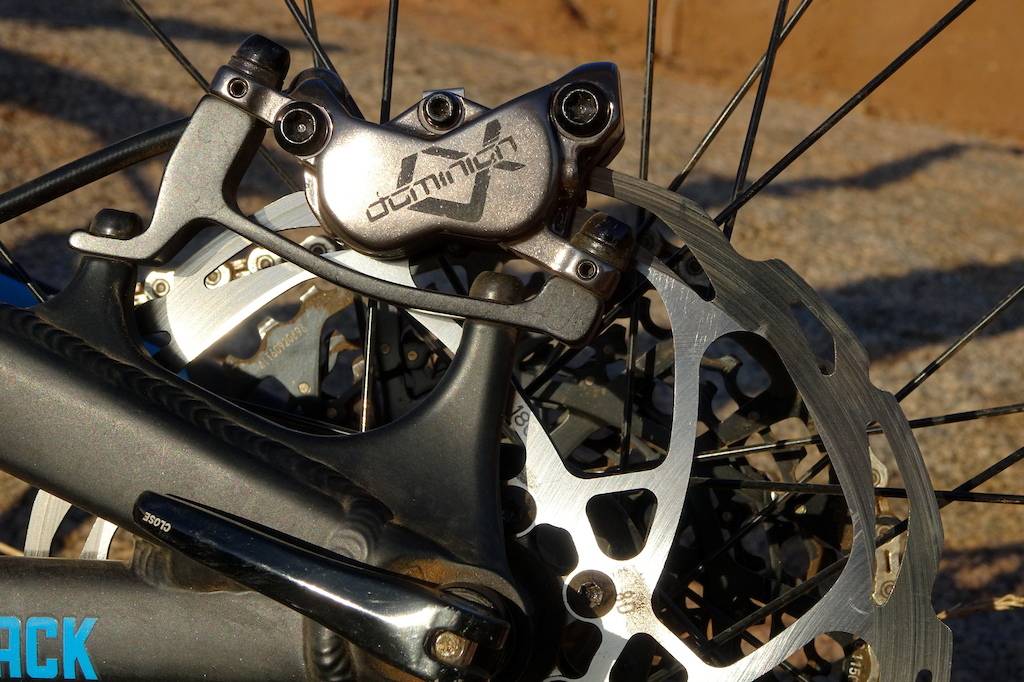

gietki Opublikowano 11 Lipca 2019 Autor Opublikowano 11 Lipca 2019 (edytowane) W małym stopniu sukces, bo po wyregulowaniu zacisków, nie ma już tego dźwięku. Jest jednak druga strona medalu - cały czas delikatnie zaciski ocierają o tarczę .. i raczej to nie jest kwestia kombinowania ze śrubami regulującymi zacisk; odstęp między zaciskami jest bardzo mały (ciężko jest włożyć wizytówkę między tarczę a zacisk z obu stron) - tarcza z każdej strony niemalże się styka z zaciskami. Wymianę płynu hamulcowego (o ile to właśnie to trzeba by zrobić) wolę już chyba zostawić serwisowi .. Chyba, że jest inny, prostszy sposób? Edytowane 11 Lipca 2019 przez gietki
Kruk Opublikowano 11 Lipca 2019 Opublikowano 11 Lipca 2019 Prześwit między klockiem - tarcza- klocek to około 0,3 - 0,4 mm także wystarczy że tarcza jest leciutko krzywa i już jest problem. Musi być praktycznie idealnie równa. Niestety odlanie płynu nic nie da bo heble mają tak jakby "pamięć" i nawet jak cofniesz tłoczki i upuścisz oleju, to klamka i tak dopompuje ze zbiorniczka wyrównawczego Musisz albo naprostować tarczę albo próbować jeszcze z zaciskiem.
gietki Opublikowano 11 Lipca 2019 Autor Opublikowano 11 Lipca 2019 Szukałem jeszcze innych instrukcji do ustawienia zacisków i natknąłem się na taką: https://www.forumrowerowe.org/topic/148378-poradnik-regulacja-i-ustawianie-zacisku-hamulcowego/ tam jest napisane: Cytat 6.Delikatnymi ruchami, staramy się ustawić zacisk tak aby po obu stronach tarczy uzyskać delikatny luz (1-2 mm) ale najwyraźniej piszą głupoty, bo nawet na załączonym przez nich zdjęciu na pewno nie ma nawet 1mm .. Przy przedniej tarczy te odległości wydają się mniej więcej takiego samego rozmiaru jak z tyłu, a tam jednak nic nie ociera. Idę zatem dalej walczyć
Kruk Opublikowano 11 Lipca 2019 Opublikowano 11 Lipca 2019 Nie ma prostego sposobu na ustawienie 100% zacisku, bez ostrego światła nie pójdzie. Ja robię tak że ustawiam zacisk wpierw metodą na poluzowany zacisk, zaciśnięta w opór klamka i powolne przykręcenie śrub. A potem, gumka recepturka na klamkę i gripa tak aby można było leciutko zaciskać klamkę, obracam kołem i słyszę że ociera, wtedy sprawdzam którą śrubę poluzować i lekko poprawić i tak do skutku. W niektórych heblach jest taki myk: Gdzie sam zacisk ma malutkie śrubki ułatwiające bardzo regulacje.

gietki Opublikowano 12 Lipca 2019 Autor Opublikowano 12 Lipca 2019 15 godzin temu, Kruk napisał: W niektórych heblach jest taki myk: Niestety u mnie tego nie ma, a wydaje mi się, że to znacznie by ułatwiło zadanie. Siedziałem wczoraj jeszcze z tym ustawianiem, w 100% nie udało mi się dobrze ustawić, bo co obrót słyszę delikatne otarcie (dosłownie czerknięcie), ale na szczęście praktycznie to nie spowalnia koła. Podczas jazdy trzeba się mocno wsłuchać, żeby to usłyszeć. Koleś w serwisie powiedział mi, żebym na razie tak przejechał 200-300km i później sprawdził, bo w takim wypadku może to samo ustąpić. Zdecyduję się więc chyba jeszcze trochę pojeździć i zobaczymy co będzie dalej - słusznie? I ogólnie dziękuję Wam bardzo za pomoc, bo bez Waszych rad bym sobie raczej sam nie poradził
Kruk Opublikowano 12 Lipca 2019 Opublikowano 12 Lipca 2019 Spoko, to są typowe problemy więc nie ma problemu Serwisant pewnie kazał tak pojeździć by klocek w miejscu gdzie lekko ociera, się starł i tarcie ustanie Jak Ci tonie przeszkadza to pewnie
