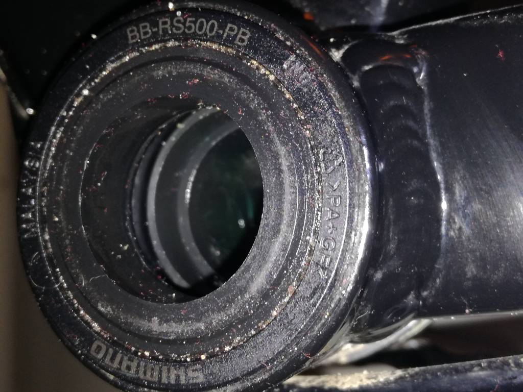

sender Opublikowano 9 Lipca 2019 Opublikowano 9 Lipca 2019 48 minut temu, pinnacle_rider napisał: Hej, Mam pytanie dot. pressfitu w gravelach. Jakie Wy macie doświadczenie z tym supportem. Czy rzeczywiście po jeździe w deszczu, błocie itd. zaczyna trzeszczeć itp. ? Jeśli dobrze pójdzie niedługo będę jeździł Meridą Silex 400 w której jest pressfit i już na samą myśl o tych odgłosach zaczynam się wkurzać. bez paniki, mam pressfit w przełaju, żaden jakiś zajebiaszczy bo Shimano BB RS 500PB i w sumie ma jakieś 20 tyś.km nakręcone i to w różnych warunkach, woda, błoto- okrągły rok rower jeździ. W okresie jesień -zima średnio co 2 miesiące wymywam i nowy smar wciskam strzykawką, wiosna lato może ze 2 razy. Jak na razie równo się kręcą bez zacięć jednak powoli zaczynają łapać luz. Myślę, że jeszcze kilka tysięcy zrobią i z końcem roku skończą na śmietniku. Wrogiem pressfitu jest brak smaru w łożyskach. Jedne są lepiej uszczelnione i można zapomnieć o ich istnieniu inne gorzej i wymagają uwagi. Dopóki nie kręcą się na sucho i nie dostaje się woda nie ma problemu.
