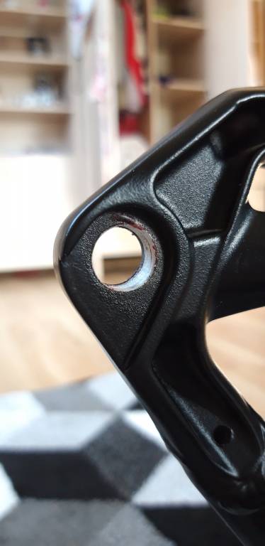

zvaranea Opublikowano 6 Lipca 2019 Opublikowano 6 Lipca 2019 Witam, kupiłam ostatnio ramę pod sztywną oś i patrząc na oferty ze sztywnym osiami każda ma gwint, A w mojej ramie tego tego gwintu nie ma. Będę wdzięczna za pomoc 🙂
nctrns Opublikowano 6 Lipca 2019 Opublikowano 6 Lipca 2019 Obraz wart tysiąc słów - zrób zdjęcia tylnych widełek ramy.
zvaranea Opublikowano 6 Lipca 2019 Autor Opublikowano 6 Lipca 2019 36 minut temu, nctrns napisał: Obraz wart tysiąc słów - zrób zdjęcia tylnych widełek ramy.

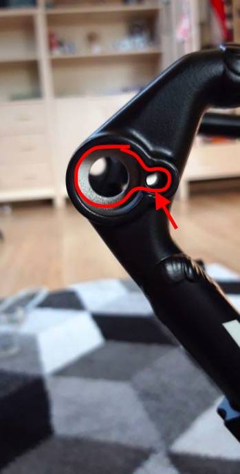

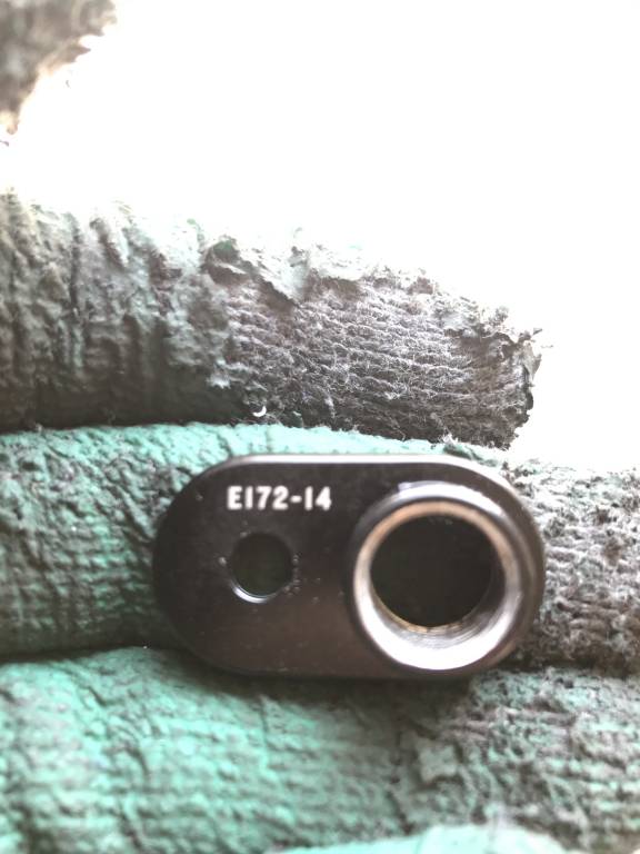

Reset Opublikowano 6 Lipca 2019 Opublikowano 6 Lipca 2019 (edytowane) Brakuje elementu gwintowanego który zaznaczyłem na zdjęciu. Element ten powinien być przykręcany do ramy małą śrubką (zaznaczyłem miejsce strzałką). W moim Canyonie jest takie rozwiązanie. Zapytaj sprzedającego o brakujący element EDIT: Tu masz zdjęcie jak ten element wygląda w mojej ramie: Edytowane 6 Lipca 2019 przez Reset 1

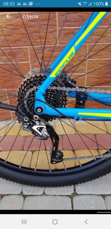

zvaranea Opublikowano 8 Lipca 2019 Autor Opublikowano 8 Lipca 2019 W dniu 6.07.2019 o 23:02, Reset napisał: Brakuje elementu gwintowanego który zaznaczyłem na zdjęciu. Element ten powinien być przykręcany do ramy małą śrubką (zaznaczyłem miejsce strzałką). W moim Canyonie jest takie rozwiązanie. Zapytaj sprzedającego o brakujący element EDIT: Tu masz zdjęcie jak ten element wygląda w mojej ramie: Znalazłam coś takiego na zdjęciach innych rowerów

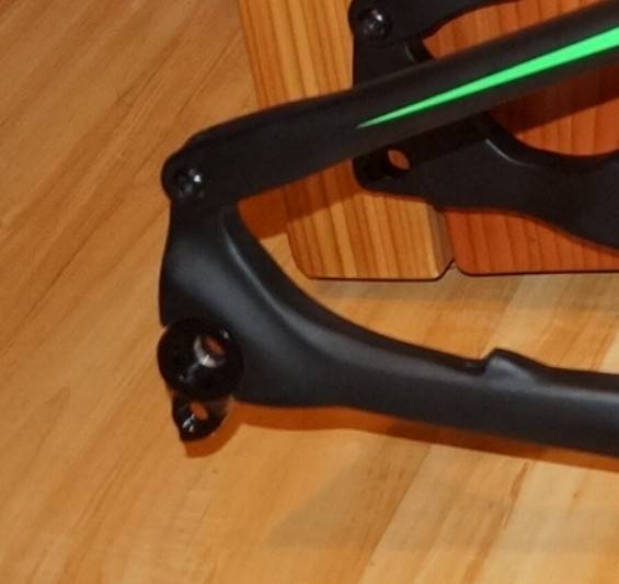

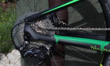

Gość Łza Włóczynutka Opublikowano 8 Lipca 2019 Opublikowano 8 Lipca 2019 W mojej ramie też nie było gwintu, choć był wmontowany hak. Są dostępne w sprzedaży osie razem z nakrętkami i najprawdopodobniej będziesz musiał taką dokupić. Najpierw kup hak do przerzutki i zobaczysz czy hak ma gwint, czy musisz kupić oś z nakrętką. Ja miałem z tym jaja, bo wszystkie dostępne nakrętki miały za dużą średnicę zewnętrzną i nie mieściły się w ramę (hak). W końcu kupiłem taką za dużą i w zakładzie tokarskim stoczyli mi na tokarce 1,5mm, Całość trwała może z 2 minuty i zapłąciłem za to toczenie 5zł. (Moja rama to full chińczyk carbo). Teraz wszystko trzyma ładnie, już 1,5 roku na tym jeżdżę, więc nie matrw się, dasz radę ogarnąć Ja kupiłem dokładnie tą oś, z tej aukcji:https://www.aliexpress.com/item/32840687548.html?spm=a2g0s.9042311.0.0.27424c4dXmn3xz
