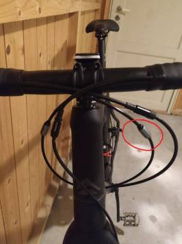

udało mi się wyregulować przerzutkę tylną (Shimano 105) yeeey ! ;) Ale nasuwają mi się 2 pytania:
Czy mógłby mnie ktoś oświecić, w jakim celu jest regulacja śrubą baryłkową przy klamkomanetce skoro już taka śruba baryłkowa jest przy samej przerzutce? (przecież to odpowiada za to samo)
I drugie pytanie. Jeśli ta śruba baryłkowa przy klamkomanetce odpowiada za naciąg linki, to czy kręcąc nią przeciwnie do ruchu wskazówek zegara to linka się napina?
65596944_2085416538231678_8542195798576726016_n.jpg Edytowane przez kAs-09
Mając taką baryłkę możesz regulować naciąg linki w trakcie jazdy. Całkiem przydatne ustrojstwo. Ciężko powiedzieć, w którą stronę u Ciebie jest 'zgodnie ze wskazówkami zegara'. Ja zawsze patrzę tak: jeżeli kręcisz w stronę, w którą idzie ciężej to znaczy że napinasz.
Dokładnie tak jak piszę Kolega wyżej, przydaje się to do doregulowywania przerzutki podczas jazdy, gdy linki się dobrze ułożą czasami trzeba trochę podkręcić, dzięki temu masz to pod ręką :)
Tak nawiasem, bardzo dobra rzeczy przy manetkach do blokady amora :)
