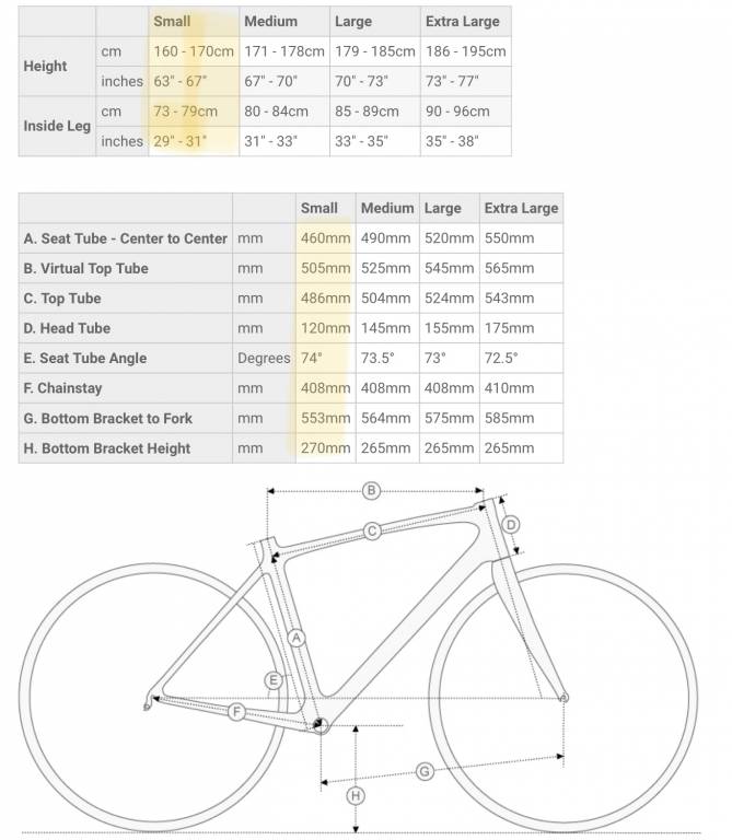

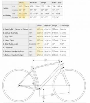

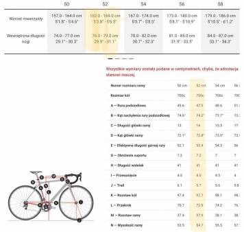

Zarażony pomysłem na szosę pożyczyłem od kolegi rower, po trosze z zamiarem odkupienia od niego tego rowerka. Choć twierdzi, że na mój wzrost jest OK, mnie wydaje się dość mały. Mój wzrost to 168 cm, niezbyt długie nogi, wiek zdecydowanie nie wyścigowy :) Pożyczony rower to starszy, karbon, na leciwej 105 - Battaglin Pro Team; dla mnie zupełnie nieznana marka. Szacuję, że to 2013-2014 produkcja.
Po przejechaniu 30 km wydaje mi się, że rozmiar nie jest taki tragiczny, jak pierwotnie sądziłem; może to tylko wrażenie po MTB. Choć gdyby rama była dłuższa o 3 cm byłoby lepiej. Palcami butów spokojnie blokuję przednie koło, choć zakładam, że to nie problem, bo przecież nie skręcam tak obracając kierownicę.
Inny znajomy przyprowadził dla porównania ubiegłorocznego Treka Emonda ALR 4 w rozmiarze 54. Ten znowu zdecydowanie wydał mi się za duży, choć bezpośrednie porównanie rowerów w długości nie wygląda na jakąś przepaść, o tyle ten Trek jest znacznie wyższy i generalnie sprawia wrażenie sporego. Ramka producenta z rozmiarem wskazuje na 52cm dla mnie. Oparty jest o Tiagrę, która chodzi bosko w porównaniu do tej starej 105; lekkie kliknięcie przy zmianie biegów, a tu w staruszku to cała batalia o zmianę, łańcuch chyba też do wymiany.
Ponieważ pierwotnie śliniłem się na Meridę Scultura 400, a jako alternatywę rozważałem tego Treka Emonda Alr 4 - pierwsze pytanie jest ogólne. Czy te dwa rowery dzieli jakaś poważna różnica w użytkowaniu? Cena podobna. Może to też pytanie o to, czy Trek vs Merida to są porównywalne firmy, tak ogólnie. Mam Meridę MTB BIG.SEVEN 500 2018 i jestem zadowolony. Treka nigdy nie miałem.
No i drugie. Jeżeli przyjmując, że ten rower, który testuję jest prawie OK, choć sprawia wrażenie bardzo niskiego i krótkiego, to czego spodziewać się po różnicach geometrii tych trzech rowerów? Znając pierwszy i jego fabryczną geometrię, jak to będzie wyglądać u Meridy i u Treka? Załączam zrzuty geometrii.
Battaglin: BF035712-5D89-44C0-9900-57D7C564C0B7.thumb.jpeg.46e5a7cb57971b4cd326d69d2342b517.jpeg
Merida: B3EAEEBA-CFCB-4FE5-893C-19B255ABC024.thumb.jpeg.f7b8f6d4e2703ece4637709ba728be50.jpeg
Trek: ACAD986B-568D-4BA1-9A10-BF3FDA6E416C.thumb.jpeg.002dcdd4fcf1810f2c7a56cb2c744763.jpeg
Czy można na podstawie tych ramek stwierdzić, który jest bardziej do ścigania, a który do komfortowego podróżowania? Mnie zależy głównie na dłuższych wypadach solo.
patrząc na reach i stack to Trek i Merida są do siebie podobne. Jeśli chcesz wygodnej pozycji to powinieneś spojrzeć też na Treka Domane, geometria endurance. Emonda ma już bardziej sportowe zacięcie. Emonda ma lżejszy stop alu ale w Domane (AL5) masz już osprzęt 105

Trek w swoich katalogach ma zawyżoną rozmiarówkę. Przy Twoim wzroście szukał bym roweru z efektywną długością rury górnej 500-520 mm. I skoro niezbyt długie nogi, to może mostek 100-120mm (w zależności od stopnia rozciągnięcia i długości rąk).
