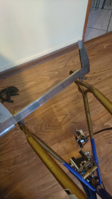

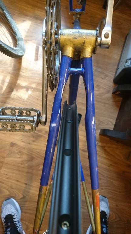

KonradTrek800 Opublikowano 28 Czerwca 2019 Opublikowano 28 Czerwca 2019 Jeśli zrobisz remont generalny podobnie jak ja, czyli piaskowanie i lakierowanie ramy to wymianiając wszystko poza ramą zmieścisz się w 2000zł. Koła z piastą 130mm te co Kaido kupił na alli. Resztę klocków możesz podejrzeć w moim wątku Nasze Rowery. Napęd 2x8 na nowym Clarisie wystarczy w 100%. Aha rozginanie i symetryczne ustawienie tylnego trójkąta w ramię stalowej jest proste. Podejrzyj filmiki na YouTube. Sprawdzenie symetryczności sznurkiem. Tylko zrób to przed piaskowaniem i lakierowaniem. Powodzenia!
Pyryry Opublikowano 28 Czerwca 2019 Autor Opublikowano 28 Czerwca 2019 (edytowane) 59 minut temu, KonradTrek800 napisał: Koła z piastą 130mm Spróbowałem mierzyc odległość na tych Piastach ściągam koło i nie wiem na jaką odległość patrzeć czy długość piasty samej w sobie czy na ramie roweru od lewej części do prawej części w miejscu w którym wkładam koło. Jestem lekko zdziwiony wydaje się to tak oczywiste a u mnie w obydwu przypadkach wychodzi koło 140mm więc coś muszę źle robić pooomocy Edytowane 28 Czerwca 2019 przez Pyryry
KonradTrek800 Opublikowano 28 Czerwca 2019 Opublikowano 28 Czerwca 2019 Mierz w trójkącie wymiar wewnętrzny. Jeśli faktycznie jest >135mm to łatwiej Ci będzie poprawić na dokładnie 135mm choć to mało prawdopodobne
Pyryry Opublikowano 28 Czerwca 2019 Autor Opublikowano 28 Czerwca 2019 Mierzone w ten sposób daje 128mm i trochę czyli przy kole 130mm nie będzie raczej problemu jak dobrze mierze dzięki bardzo
KonradTrek800 Opublikowano 28 Czerwca 2019 Opublikowano 28 Czerwca 2019 To sprawdź symetrię. Pewnie trzeba będzie ruszyć jedną stronę o te dwa mm. Metoda ze sznurkiem:Zanim zaczniesz wydawać pieniądze upewnij się, że ta rama jest tego warta. Jak są głębokie wżery korozji to odpuść. 1
Pyryry Opublikowano 28 Czerwca 2019 Autor Opublikowano 28 Czerwca 2019 58 minut temu, KonradTrek800 napisał: Zanim zaczniesz wydawać pieniądze upewnij się, że ta rama jest tego warta. Jedynie na spodzie była bardzo mała plamka rdzy mniejsza niż jeden grosik. Delikatne przetarcie papierem sciernym i nie ma po niej śladu.

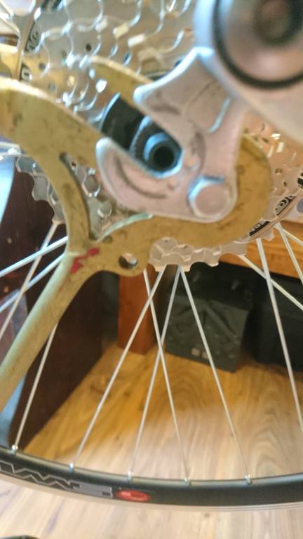

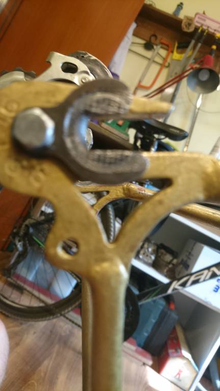

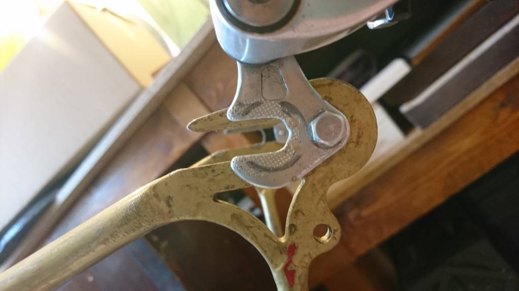

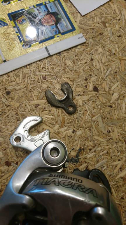

Pyryry Opublikowano 2 Lipca 2019 Autor Opublikowano 2 Lipca 2019 Kolejny dziwny problem na tylnym widelcu są takie elementy jeden pozwala na zamontowanie tylnej przerzutki a z drugiej strony jest coś podobnego tyle że oba są nie równe dlatego osadzenie koła prosto jest nie możliwe po co wgl są te części i one muszą być? Przez to tak wygląda koło krzywo niemiłosiernie
Kajgana Opublikowano 2 Lipca 2019 Opublikowano 2 Lipca 2019 A mnie to wygląda na asymetryczna ramę.... Potrzebny inny zaplot.
Pyryry Opublikowano 2 Lipca 2019 Autor Opublikowano 2 Lipca 2019 Rama jest symetryczna max 1,5mm w jedną stronę sprawdzone sznurkiem. Te dwa haki są nie równe, jeden głębszy od drugiego. Już rama naprostowana do równa koło dalej krzywe
Pyryry Opublikowano 3 Lipca 2019 Autor Opublikowano 3 Lipca 2019 1 godzinę temu, Kruk napisał: taki urok starych ram Byłem w serwisie pogadać pracownik powiedział że w starych ramach czasami robili tak, że jedna strona nie dochodziła do końca a po prostu mega mocno skrecalo się koło i to tak ma być. Nie wiem ile w tym prawdy ale faktycznie działa.
