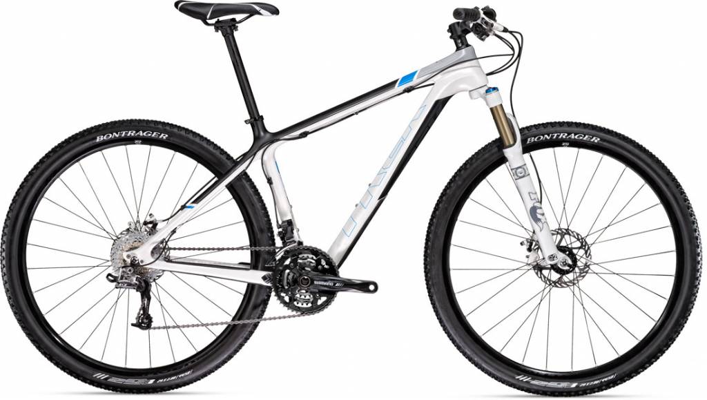

adamtb Opublikowano 27 Czerwca 2019 Opublikowano 27 Czerwca 2019 (edytowane) Witam! Kupiłem ramę Trek Superfly Carbon, do tego cały napęd Sram NX DUB. Myślałem że w tej ramie jest bb30, dlatego kupiłem również suport srama BB30-DUB. Niestety ten suport nie pasuje do tej miski. Proszę o pomoc, jaki suport kupić. Bo w 3 sklepach nie wiedzą Z tego co wyczytałem to może być bb90/95. Edytowane 27 Czerwca 2019 przez adamtb

adamtb Opublikowano 27 Czerwca 2019 Autor Opublikowano 27 Czerwca 2019 (edytowane) Prawdopodobnie 2011. To jest taka rama Edytowane 27 Czerwca 2019 przez adamtb

Franz Mauer Opublikowano 28 Czerwca 2019 Opublikowano 28 Czerwca 2019 Najprawdopodobniej potrzebujesz wciskabcisjaby support będący odpowiednikiem nietypowego BB95 np. https://sklep.token-polska.pl/bb90bb95-trek-n-68.html Sprawdź, bo twoja mufa supportu powinna mieć 95mm szerokości?
adamtb Opublikowano 28 Czerwca 2019 Autor Opublikowano 28 Czerwca 2019 Tak dokładnie ma jakieś 95mm. I niczego juz nie można wybić, widać od środka że jest to zlane z carbonem.
Kawasaki Opublikowano 28 Czerwca 2019 Opublikowano 28 Czerwca 2019 Trek ma swój standard, środek suportu rozszerzony do 95mm - BB95 press fit, ja mam Superfly-a co prawda z 2016, ale taki właśnie suport u mnie siedzi. Token sprzedaje presfity BB90 Trek, nr katalogowy BB3724, które pasują do tego rozwiązania Natomiast wydaje mi się, że nie ma kompatybilnego rozwiązania dla BB95 i DUB. Obawiam się, że jedno wyklucza drugie - ale tu zaznaczam, że nie jestem tego pewien na 100%.
