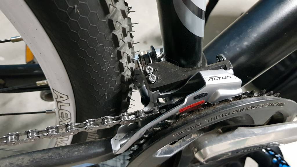

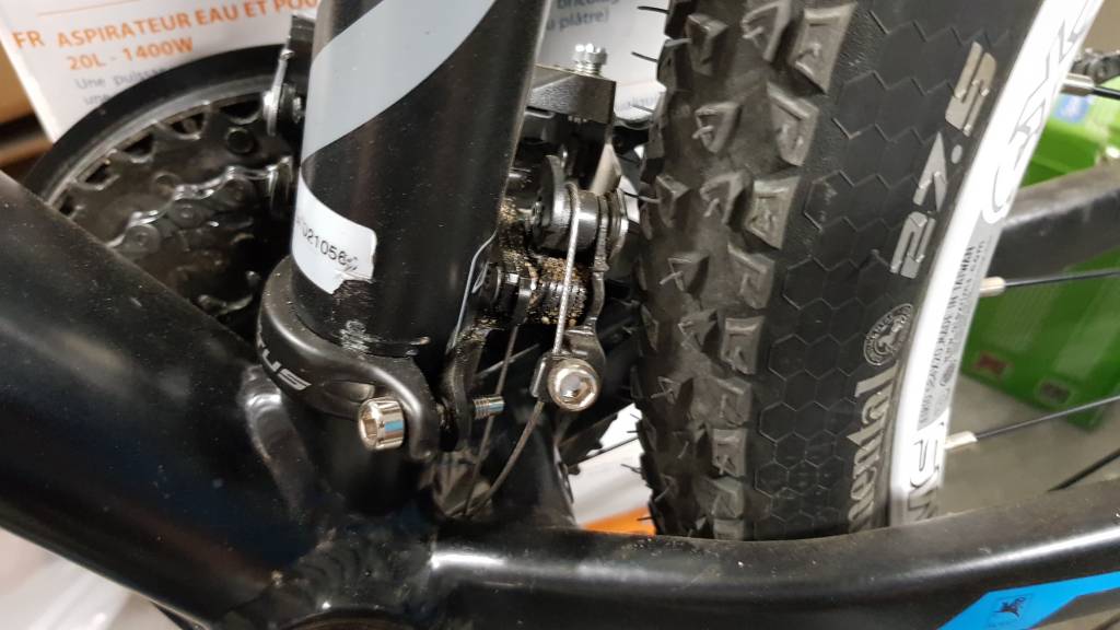

Alwox Opublikowano 26 Czerwca 2019 Opublikowano 26 Czerwca 2019 (edytowane) Dzień dobry, mam taką sytuację - wymieniłem jakiś czas temu przednią przerzutkę w rowerze z Shimano Altus FD-M190 na Altus FD-M370 i mam problem z jej ustawieniem. Po pierwsze nie mogę ustawić jej tak żeby działały 3 biegi ale jest to pewnie spowodowane zbyt dużym zakresem - mam korbę Shimano FC-M131 42-32-22 T (chociaż chyba dziwne że różnica 2 ząbków jest tak zauważalna). Korbę i tak planuję wymieniać za jakiś czas więc na razie dam radę z dwoma biegami (chyba że coś źle robię i wg was to musi działać). Większy jest problem jest natomiast z odstępem od opony. Przerzutka jest bardzo blisko (mniej niż 5mm) od opony i nie widzę opcji jak to rozwiązać. Trzeba kupić inną przerzutkę? Wg opisów obie są typu top-swing. Załączam zdjęcia jak to teraz wygląda: Edytowane 26 Czerwca 2019 przez Alwox
elmapeto Opublikowano 26 Czerwca 2019 Opublikowano 26 Czerwca 2019 (edytowane) Jak tak patrzę na obie to stwierdzam ,że problem w ich innej budowie. Jedna jest 3x8 ,druga 3x9. Mają inną pojemność blatu. Edytowane 26 Czerwca 2019 przez elmapeto
Alwox Opublikowano 26 Czerwca 2019 Autor Opublikowano 26 Czerwca 2019 Prędzej problemu nie było, oponę co prawda też wymieniałem w tym czasie ale raczej nie jest większa. Zresztą tu nie tylko sama odległość jest beznadziejna ale położenie nie osłoniętego mechanizmu tam gdzie leci syf z opony też jest dość niefortunne. 😛 Pojemność jest inna ale jak pisałem różnica wynosi 2.. a to wygląda jak by zupełnie nie pasowało.
Piotr78 Opublikowano 26 Czerwca 2019 Opublikowano 26 Czerwca 2019 Nie w pojemności leży przyczyna, a w regulacji. Przerzutki dla korb 44/32/22 dobrze radzą sobie z 42/32/22. NAtomiast przerzutka jest węższa. Jeśli masz lancuch 8 sp to lepiej szukać innej przerzutki dedykowanej do 8 sp. Co do odległości od opony to widzę, że ten typ tak ma. Inne są w tym miejscu trochę inaczej skonstruowane. Trzeba poszukać.

Piotr78 Opublikowano 26 Czerwca 2019 Opublikowano 26 Czerwca 2019 Pol cm to malo, ale ocierac nie powinna. Może o ramę ociera. Jaka jest odległość zewnetrznej części wozka od koronki 42 ? ( gdy przechodzi nad koronką )
Alwox Opublikowano 26 Czerwca 2019 Autor Opublikowano 26 Czerwca 2019 Tam jest mniej niż 5mm, na zdjęciu widać że "ogonki" (nie wiem jak to nazwać 😄 ) z opony dotykają tego nawet jak stoi, w trakcie jazdy czasami obcierają bardziej, samej opony może i nie dotyka ale to chyba nadal zdecydowanie zbyt blisko.

Piotr78 Opublikowano 26 Czerwca 2019 Opublikowano 26 Czerwca 2019 Ciąg masz dolny, a jaką średnicę ramy w miejscu mocowania 31,8 czy 34,9 mm ? Jeśli 31,8 to kup taką i będzie spokój. Możliwe, że linkę przerzutki trzeba będzie wymienić bo będzie za krotka. https://allegro.pl/oferta/przerzutka-przod-shimano-deore-lx-fd-m571-31-8mm-7544736797
Piotr78 Opublikowano 26 Czerwca 2019 Opublikowano 26 Czerwca 2019 https://allegro.pl/oferta/przerzutka-przod-shimano-deore-fd-m511-g-d-34-9-7907650534 A najlepiej taką : https://allegro.pl/oferta/przerzutka-przod-shimano-deore-xt-fd-m751-8220130902
Alwox Opublikowano 26 Czerwca 2019 Autor Opublikowano 26 Czerwca 2019 Super, dzięki wszystkim za odpowiedzi, porozglądam się w takim razie za nową przerzutką ale zastanowię się odrazu nad korbą żeby pasowały do siebie.
Piotr78 Opublikowano 26 Czerwca 2019 Opublikowano 26 Czerwca 2019 Do w/w przerzutek pasują korby 42/32/22 a najlepiej 44/32/22 lub 48/36/26 i 48/38/28 1
