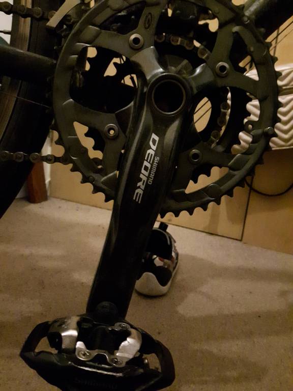

deore po przebiegu jak ta lx  będzie wyglądała tak :
037013e945ddbebe9edbfb443268
Jej wada - ściera się brzydko, na srebrnej mniej widać :
48dc84194bcf8b5498f5d9559f18
Nie dotyka to tak bardzo korb  lx,slx
Moja stara korba wygląda teraz podobnie :) Zastanawiam się na tym slx tylko nie wiem czy cena nie za duża jak na korbę co debiut miała okolo 10 lat temu .
Tak z ciekawości po jakim to przebiegu? Moja po 15 miesiącach i 8500 km, ma tylko ryski, od odkręcania pedałów...

Nie wiem po jakim, ale widziałem sporo używanych przez ludzi ( ja deorki nie miałem ) i większość wyglądała bardzo podobnie. Niektórzy ( wynika to z różnic anatomicznych ) orzą korby bardziej, inni mniej, ale jest wyraźna różnica przy podobnym przebiegu in gremio między deore a innymi typu slx, lx, xt.
