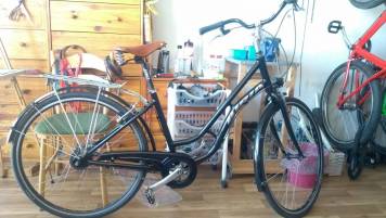

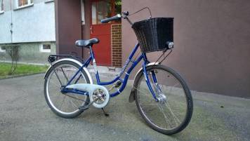

remigiusz Opublikowano 25 Czerwca 2019 Opublikowano 25 Czerwca 2019 Hej moja żona jeździła do nie dawna miejską damką (ten niebieski). Stwierdziła że wszyscy ją wyprzedzają jak jedzie do pracy i że jest ciężki. No fakt, tak jak na foto waży 19,6kg, dużo części jest stalowych, rama, korba, kierownica, sztyca. Więc jest robota na Allegro znalazłem cały set za 435 zł plus wysyłka. Kupiliśmy tylko ramę bo wszystko w zasadzie już miałem i tylko leżało, więc nie ma jak to pozbyć się klamotów z pożytkiem Wstawię jeszcze piastę z dynamem. Założyłem Nexusa 8, którego mam od nowości, i rower waży trochę ponad 15 kg. 1
