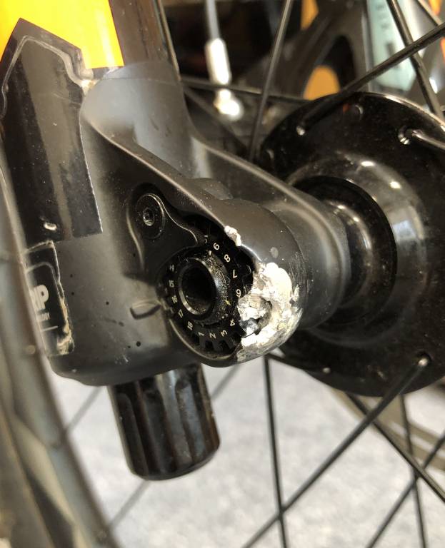

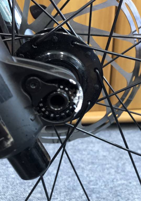

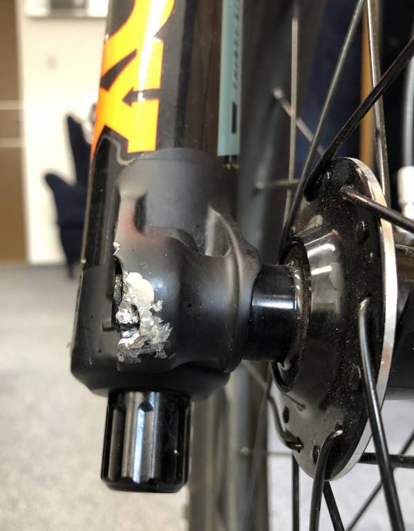

JacekPlacek Opublikowano 24 Czerwca 2019 Opublikowano 24 Czerwca 2019 Fox 36 Performance. Zahaczone o kamień, nadkruszona podstawa widelca, ta, która opiera się o oś. Da się to naprawić? Albo kupić tę dolną część, chociaż na oko wygląda, jakby to był monolit - cała obudowa. Chyba, że może naklejka mnie myli...
Gość Opublikowano 24 Czerwca 2019 Opublikowano 24 Czerwca 2019 Jeśli już chcesz coś wymieniać to całe dolne lagi, bo ten element jest ich integralną częścią. Czy da się to naprawić? Jak znasz jakiegoś spawacza magika to jak najbardziej. Czy się to rozleci? Nie sądzę, bo jak widać na zdjęciach uszkodzony jest kołnierz osłaniający nakrętkę osi a nie samo mocowanie osi. Niemniej trzeba się liczyć z tym, że może po jakimś czasie ujawnić się ukryte pęknięcie tego elementu.
elmapeto Opublikowano 24 Czerwca 2019 Opublikowano 24 Czerwca 2019 Nooo, musiał to być niezły strzał. Tak jak kolega wyżej piszę. Miej na uwadze ,że może być jakieś uszkodzenie wewnętrzne.
JacekPlacek Opublikowano 24 Czerwca 2019 Autor Opublikowano 24 Czerwca 2019 2 minuty temu, PrzeLuka napisał: Jeśli już chcesz coś wymieniać to całe dolne lagi, bo ten element jest ich integralną częścią. Nie wiem, czy dobrze Cię rozumiem - chodzi o obie nogi? Właśnie bezskutecznie próbuję namierzyć jakiekolwiek miejsce, gdzie by się one zaczynały Czy też kończyły. Stąd wnioskuję, że to monolit Jak się mogę domyślać, Fox, w miarę gruby (36), to lekko z kasą nie będzie A spawać - to aluminium? 3 minuty temu, elmapeto napisał: Nooo, musiał to być niezły strzał. Tak jak kolega wyżej piszę. Miej na uwadze ,że może być jakieś uszkodzenie wewnętrzne. Oczywiście syn się nie przyznał. No bo i po co Strzał musiał być, skoro tyle się ukruszyło.
elmapeto Opublikowano 24 Czerwca 2019 Opublikowano 24 Czerwca 2019 Obie . Dolna część amortyzatora. Ciężko będzie coś z tym zrobić moim zdaniem. Coś takiego potrzebujesz. https://www.google.com/search?q=dolne+lagi+fox+40&oq=dolne+lagi+gox&aqs=chrome.1.69i57j0.6845j0j7&client=tablet-android-lenovo&sourceid=chrome-mobile&ie=UTF-8#imgrc=OzSykGbHZ92JvM: To tylko przykład. Żebyś wiedział o co chodzi. Co to za amortyzator?
JacekPlacek Opublikowano 24 Czerwca 2019 Autor Opublikowano 24 Czerwca 2019 4 minuty temu, elmapeto napisał: Co to za amortyzator? W pierwszym poście pisałem - Fox 36 Performance. Niestety
elmapeto Opublikowano 24 Czerwca 2019 Opublikowano 24 Czerwca 2019 Faktycznie jest na samej górze:-) Może gdzieś się uda znaleźć. Jeżdżąc tak trzeba mieć gdzieś z tył głowy ,że konstrukcja została naruszona.
seraph Opublikowano 24 Czerwca 2019 Opublikowano 24 Czerwca 2019 Naprawiać bym tego nie próbował, bo napawanie (nagrzewanie) zmieni strukturę stopu. Ukruszony jest tylko narożnik, więc (pomijając jakieś mikropęknięcia) nie wpływa to jakoś strasznie nie wytrzymałość.
