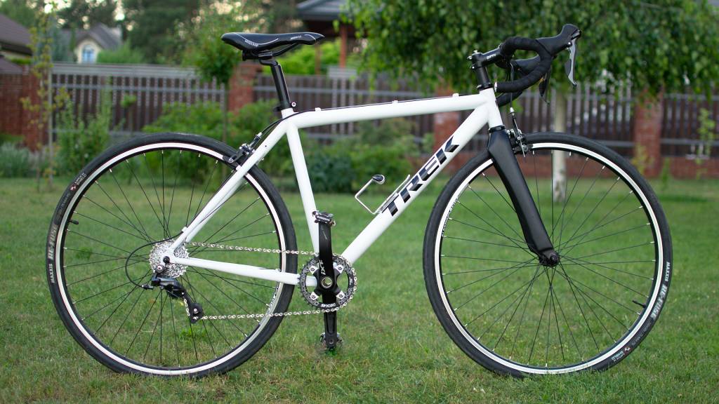

Witam po przerwie :) Jak na uparciucha przystało projekt udało się w bólach ukończyć. Przejechałem dopiero ok. 200km. Na końcu moje uwagi i spostrzeżenia.
Trek 800 MTB > Trek Gravel 1x8
Before:
After:
Jak widać z dziadka została tylko rama i sztyca siodełka. co zamontowałem i ile to kosztowało?

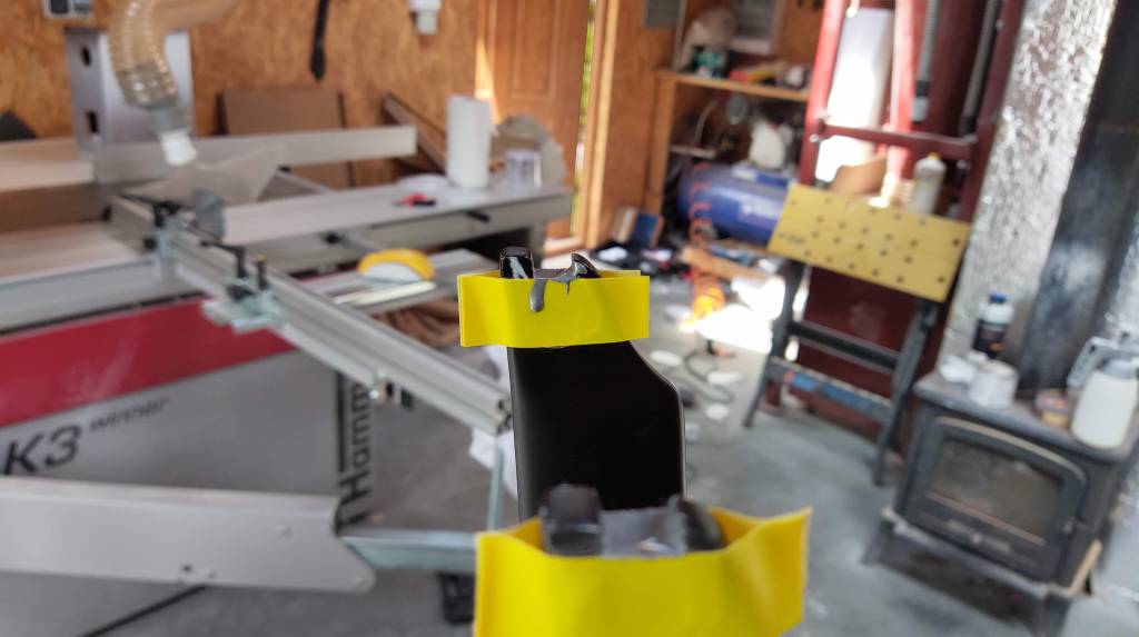

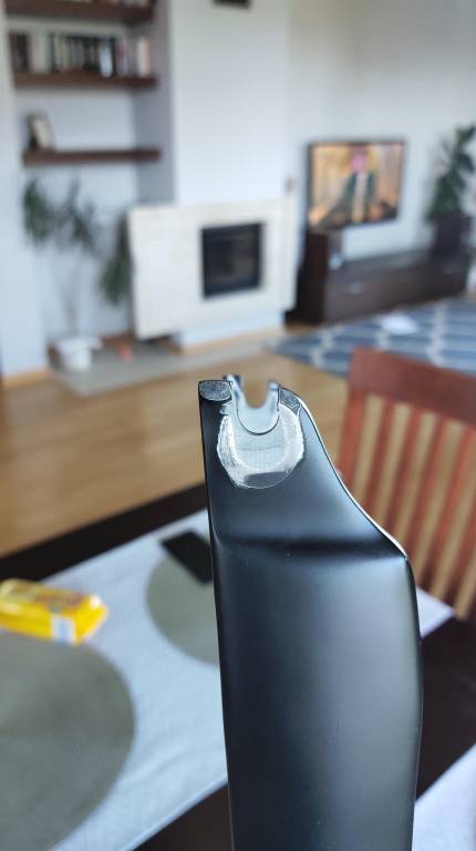

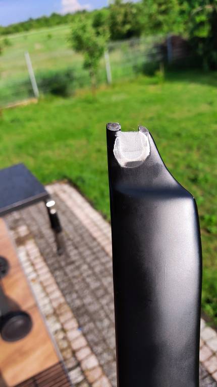

Extremum: Widelec mimo, że szeroki i pancerny nie akceptuje opon większych od 28mm. Te Re-Fuse 32mm są bardzo wysokie. Nie mieściły się w widelcu (minimalnie). Szczęki hamulcowe już bardzo przeszkadzały więc klej dwuskładnikowy do metalu, haki na szczęście aluminiowe , dremel i ogień! :)

Mnie tylko martwi ten wideł czy aby zaciski nie za słabo trzymają koło z przodu?
Też się martwiłem na początku ale zaciski trzymają bardzo pewnie i odciskają się na aluminium. Wczoraj wpadłem niechcący do lasu z górki. Korzenie, kamienie i piach. Śmierć w oczach, wylądowałem w pokrzywach. Nic nie odpadło, koło nawet nie drgnęło a w powietrze wylatywałem. Generalnie taki rower to żaden Gravel bo do lasu toto się nie nadaje. Szuter jak najbardziej ale mam tego cały 1 km w okolicy. Generalnie przy składaniu dużo się nauczyłem bo wcześniej to nawet kolega mi przerzutki regulował. Polecam każdemu kto ma cierpliwość i narzędzia.
Aha zapomniałem napisać o geometrii. Jak widać na fotce wygląda radykalnie inaczej a to za sprawą niższego o 5cm widelca.  Tak więc po góralu nie został ślad :)
Pojeżdżę na tej hybrydzie jakiś czas i będę wiedział czy docelowy rower to będzie klasyczna szosa czy jednak Gravel ale na szerokich, terenowych oponach minimum 40mm bo z baranka już nie zrezygnuję!
Nooo nim to na górki nie da rady :D to bardziej szosa nawet niż gravel. Na prawdę fajnie Ci to wyszło i warto byś założył/przeniósł wątek do działu "nasze rowery".
