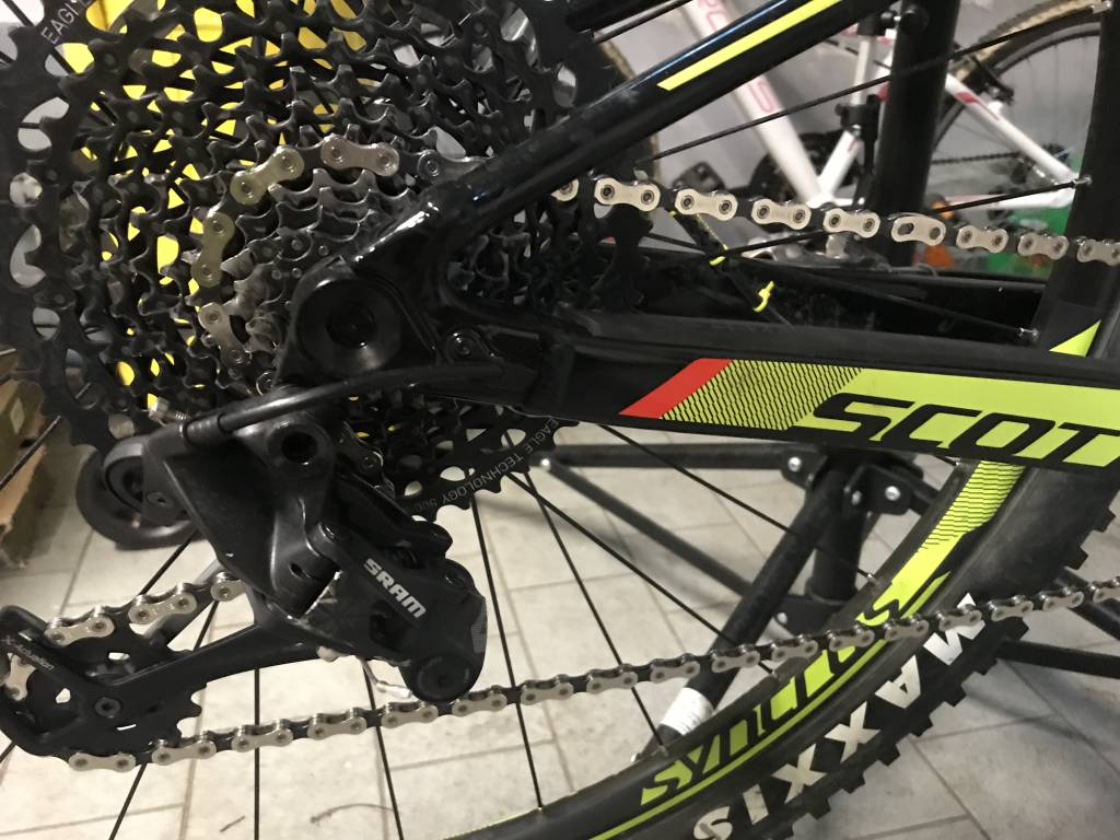

maku1977 Opublikowano 23 Czerwca 2019 Opublikowano 23 Czerwca 2019 I to mnie zawsze nurtowało czy ja nie przesadzam, zwykle robię około 50 km dziennie, głównie jazda szlakami takimi jak zwykle są na maratonach mtb. Codziennie po przyjeździe myje napęd suszę, wycieram i smaruje....po każdej jeździe bo sugeruje się tym że zazwyczaj smarowanie jest na 70 km. Jak czytam takie komentarze ż niektórzy smarują jak skrzypi albo myją jak się ubrudzi napęd to mam wrażenie że popadłem w paranoje zwaną „niebieskim giantem” Tak wygląda mój napęd po codziennej pielęgnacji.....
elmapeto Opublikowano 23 Czerwca 2019 Opublikowano 23 Czerwca 2019 21 minut temu, maku1977 napisał: I to mnie zawsze nurtowało czy ja nie przesadzam, zwykle robię około 50 km dziennie, głównie jazda szlakami takimi jak zwykle są na maratonach mtb. Codziennie po przyjeździe myje napęd suszę, wycieram i smaruje....po każdej jeździe bo sugeruje się tym że zazwyczaj smarowanie jest na 70 km. Jak czytam takie komentarze ż niektórzy smarują jak skrzypi albo myją jak się ubrudzi napęd to mam wrażenie że popadłem w paranoje zwaną „niebieskim giantem” Tak wygląda mój napęd po codziennej pielęgnacji..... I tak trzymać. Ja w tygodniu jak tylko do pracy śmigam to czyszczenie w piątek po południu ,bo w sobotę trasa . Po powrocie tak samo i w niedzielę też . Zakładając ,że w tygodniu nie pada,bo wtedy co jazdę trzeba ogarnąć rumaka. Także jeśli to paranoja to się rozprzestrzenia...:-D
