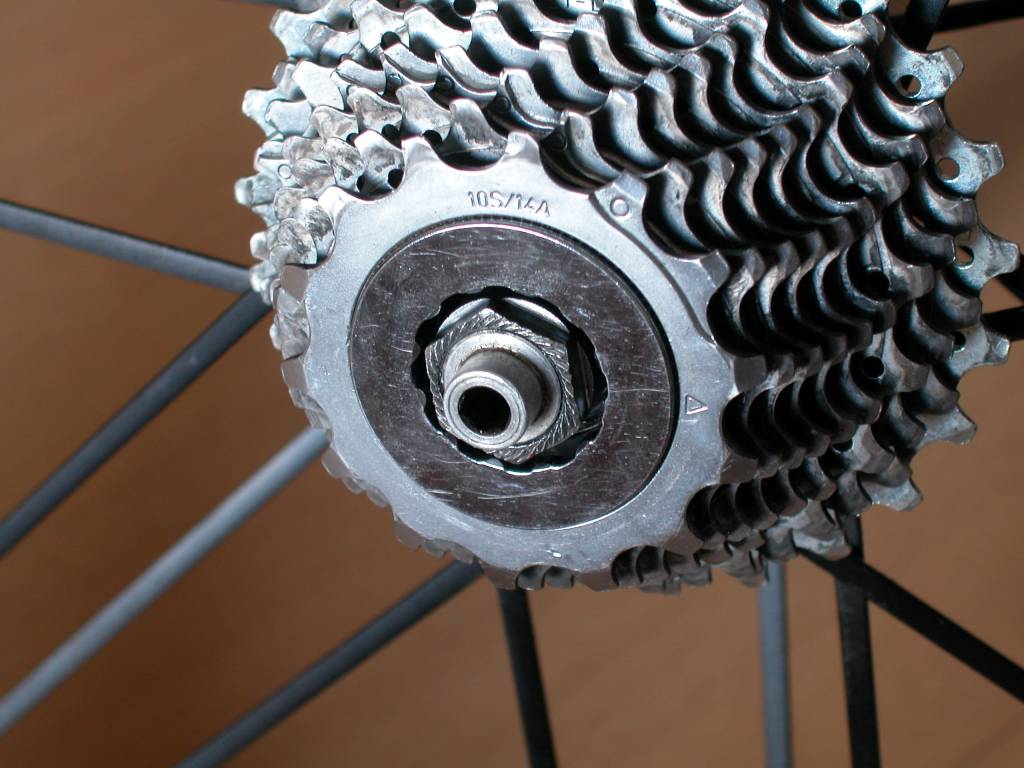

Emil24 Opublikowano 22 Czerwca 2019 Opublikowano 22 Czerwca 2019 Witam Kolejnym zmartwieniem jest częste odkręcanie w czasie jazdy konusa ośki od strony kasety,kół Campagnolo eurus.Dodam iż jest tam gwint lewy.A więc nakrętka samoczynnie odkręca się z kierunkiem kręcenia korbą w przód jak jadę.Czy trzeba coś dodatkowo zastosować? Poniżej przedstawiam obraz,
leejoonidas Opublikowano 22 Czerwca 2019 Opublikowano 22 Czerwca 2019 (edytowane) Jeżeli takie coś się dzieje to czas najwyższy zajrzeć do łożyska piasty, prawdopodobnie powierzchnia bieżni ma już wżery, konus dociskowy też może być już zużyty co powoduje opory i powstawanie dużych siły powodujących luzowanie się konusa z nakrętką kontrującą. Edytowane 22 Czerwca 2019 przez leejoonidas
Emil24 Opublikowano 22 Czerwca 2019 Autor Opublikowano 22 Czerwca 2019 6 godzin temu, leejoonidas napisał: Jeżeli takie coś się dzieje to czas najwyższy zajrzeć do łożyska piasty, prawdopodobnie powierzchnia bieżni ma już wżery, konus dociskowy też może być już zużyty co powoduje opory i powstawanie dużych siły powodujących luzowanie się konusa z nakrętką kontrującą. Rozumiem,więc czas zajrzeć do środka,przypuszczalnie bierznia do wymiany. Dziękuję za zainteresowanie i odpowiedź,
