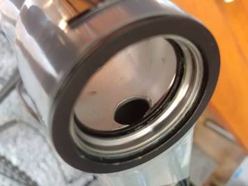

MrTofu Opublikowano 20 Czerwca 2019 Opublikowano 20 Czerwca 2019 Witam was serdecznie. Jestem w trakcie rozbierania sterów w Trek X-Caliber 9 i napotkałem problem. Nie mogę wyjąć górnego łożyska z główki ramy. Zdjąłem jego górną część i uszczelki ale dolna siedzi i nie drgnie. Słyszałem że powinna wyjść bez problemów a tu taki zonk. Czy powinienem wybić je czymś od spodu na hama? Z góry dziękuje za wszelkie sugestie.
Gość Opublikowano 20 Czerwca 2019 Opublikowano 20 Czerwca 2019 To jest łożysko sterów półzintegrowanych i w zasadzie łożysko z miską jest połączone trwale lub nie. Musisz wybić całość i nie na "hama" tylko z głową, bo uszkodzisz główkę ramy. Pogrzeb na forum a dowiesz się jak zrobić to właściwie.
Kruk Opublikowano 20 Czerwca 2019 Opublikowano 20 Czerwca 2019 Dokładnie. To są stery na wiankach i miska robi od razu za bieżnie do łożysk. W łożyskach maszynowych do sterów, miski są osobno i łożyska.
MrTofu Opublikowano 20 Czerwca 2019 Autor Opublikowano 20 Czerwca 2019 (edytowane) 32 minuty temu, PrzeLuka napisał: To jest łożysko sterów półzintegrowanych i w zasadzie łożysko z miską jest połączone trwale lub nie. Musisz wybić całość i nie na "hama" tylko z głową, bo uszkodzisz główkę ramy. Pogrzeb na forum a dowiesz się jak zrobić to właściwie. 2 minuty temu, Kruk napisał: Dokładnie. To są stery na wiankach i miska robi od razu za bieżnie do łożysk. W łożyskach maszynowych do sterów, miski są osobno i łożyska. Czyli co? Nie wyjmę tej części łożyska z miski? Mam wszystko nasmarować i zamknąć to łożysko? Edytowane 20 Czerwca 2019 przez MrTofu
Kruk Opublikowano 20 Czerwca 2019 Opublikowano 20 Czerwca 2019 Nie nie wyjmiesz, musisz wybić całą miskę jakbyś chciał to wyjąć. Noo włóż wianek z kulkami i nasmaruj i złóż w całość bo co innego chcesz zrobić?
MrTofu Opublikowano 20 Czerwca 2019 Autor Opublikowano 20 Czerwca 2019 10 minut temu, Kruk napisał: Nie nie wyjmiesz, musisz wybić całą miskę jakbyś chciał to wyjąć. Noo włóż wianek z kulkami i nasmaruj i złóż w całość bo co innego chcesz zrobić? Włożyłem wianek ale nie mogę teraz zamknąć łożyska
MrTofu Opublikowano 20 Czerwca 2019 Autor Opublikowano 20 Czerwca 2019 22 minuty temu, remigiusz napisał: Oglądałeś chociaż coś takiego? Mam trochę inny wewnętrzny (górny pierścień i nie wchodzi tak łatwo 18 minut temu, Kruk napisał: Może źle włożyłeś wianek z kulkami. Ani w jedną ani w drugą stronę nie pasuje
Kruk Opublikowano 20 Czerwca 2019 Opublikowano 20 Czerwca 2019 Noo to może pomieszałeś górny wianek z dolnym? Nie wiem co żeś namieszał
