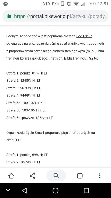

Skubiniusz Opublikowano 20 Czerwca 2019 Autor Opublikowano 20 Czerwca 2019 Widzę, że nie rozumiesz o czym piszę. Znam swoje strefy ale są różne podziały (jedne źródła dziela strefy na 4 inne na 5 a jeszcze inne na 7) i chce wiedzieć jaki podział % zastosowany jest w tym liczniku. I o ile widzę że jest 7 stref o tyle nie znam podziału %... Wiesz w jakim przedziale % lthr jest 1 strefa w Brytonie?
nyto123 Opublikowano 21 Czerwca 2019 Opublikowano 21 Czerwca 2019 Wydaje mi się że to jest ten podział

Skubiniusz Opublikowano 21 Czerwca 2019 Autor Opublikowano 21 Czerwca 2019 Ja rozumiem, i jak widzę kolega wyżej też zrozumiał o co mi chodzi, a ty od początku nie rozumiesz... Skoro licznik podzielił strefy na 7 to znaczy, że jest 7 stref tetna (potwierdzone w necie). I kolega wyżej przesłał informacje o tym podziale. Za co dziękuję i temat wyczerpany.
