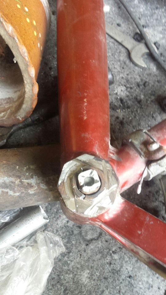

w1941s Opublikowano 15 Czerwca 2019 Opublikowano 15 Czerwca 2019 (edytowane) Witam. Odgrzebałem stary rower i przywracam go do stanu używalności. Nie mogłem zdjąć korby ( ściągacz wyrwał gwint ) więc uciąłem korbę. Teraz pora na support, który ma luzy. Nie mogłem odkręcić suportu, więc z obawy o ukręcenie śruby ( wystawało bardzo mało poza obrys ) ściąłem z milimetr uwypuklenie dokoła śruby żeby klucz pewnie siedział. Niestety próby kręcenia i w lewo i w prawo z metrową dźwignią nic nie dają, suport ani drgnie. Co mam z tym fantem zrobić. Niestety nie dało się odczytać w którą stronę kręcić, domyślam się że w prawo. Rower to ARKUS VIP 501. Edytowane 15 Czerwca 2019 przez w1941s
leejoonidas Opublikowano 15 Czerwca 2019 Opublikowano 15 Czerwca 2019 Zanużyć w całości dany element w nafcie i wrócić na następny dzień i bez większej napinki odkręcisz.
w1941s Opublikowano 15 Czerwca 2019 Autor Opublikowano 15 Czerwca 2019 A kręcić w prawo czy w lewo w tym suporcie?
Gość Opublikowano 15 Czerwca 2019 Opublikowano 15 Czerwca 2019 Z prawej strony masz normalny kierunek gwintu a z lewej lewy czyli odwrotny. Wkręcasz w prawo odkrecasz w lewo i odwrotnie z drugiej strony.
Fenthin Opublikowano 15 Czerwca 2019 Opublikowano 15 Czerwca 2019 @PrzeLuka Jeśli to BSA, a pewnie tak, jest zupełnie na odwrót. Prawa (napędowa) strona - lewy gwint. Lewa strona - prawy gwint. 1
w1941s Opublikowano 17 Czerwca 2019 Autor Opublikowano 17 Czerwca 2019 Tak to był BSA. Nakrętka od strony napędowej odkręcona. Ta druga nie puszcza, nie mam już do tego siły, skacze po dźwigni i ani drgnie.
zenobek Opublikowano 12 Sierpnia 2019 Opublikowano 12 Sierpnia 2019 Cześć. Tego średniej świeżości kotleta warto odgrzać. W takim przypadku: 1) przyspawać gruby (fi circa about 10mm) pręt do miski - nie musi być specjalnie długi (ok 20 cm wystarczy), 2) obficie spryskać wystające części gwintu miski WD40, oblać naftą, ostatecznie benzyną, (aby nie zerwać gwintu w trakcie odkręcania), odczekać przynajmniej pół godziny, 3) założyć na koniec przyspawanego pręta przedłużkę w postaci rury o długości proporcjonalnej do stanu zapieczenia, 4) kręcić. Nie ma takiej możliwości żeby nie puściło. W ekstremalnych przypadkach wziąć dłuższą rurę. (przedłużka o długości 1 metra odkręca 90% zapieczonych suportów, o długości 1,5 metra odkręca wszystkie)
