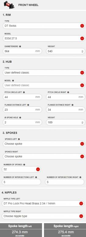

Kruk Opublikowano 16 Czerwca 2019 Opublikowano 16 Czerwca 2019 1.Miejsce które masz na czerwono to miejsce które opiera się o ścianki widełek amora lub widełek ramy. 2. DT 533d to zwykła obręcz, wiadomo że jedne otwory są bardziej na prawo inne na lewo, tak jest skonstruowana obręcz, a tak wygląda asymetrzyncza obręcz: sam widzisz gdzie ma oczka na nyple. 3. Przeciętna grubość obręczy w tym miejscu to 2 mm a dla oczkowanych/kapslowanych/nitowanych czy jak to sobie zwał, obręczy to około 3 do 3,5 mm grubości, 4.Tak to zaplot na 3 krzyże. P.S. To ja Ci podesłałem ten kalkulator co dałeś screena z niego

ubylicki Opublikowano 19 Czerwca 2019 Autor Opublikowano 19 Czerwca 2019 (edytowane) 22 minuty temu, Kruk napisał: Kalkulator ten sapimowski jest na serio prosty, to co potrzebujesz to : 1.grubość ścianki 2. odległość środku obręczy od ścianki do ścianki obręczy po lini prostej. takim sposobem wychodzi 556 mm, trzeba dodać 2x 4 mm czyli grubość ścianki, bo szprycha musi dochodzić do końca nypla a nawet 1 mm wystawać po wycentrowaniu z tego co zagranicznych fachowców oglądałem, wtedy wychodzi 564 mm podawane w specyfikcji na stronie producenta, więc przejdźmy do kwestii nr 2 : długość szprych. Zapraszam do lekturki oki, to wyniki Kalkulator sapimowski https://www.sapim.be/kalkulator-dlugosci-szprych : szprych lewa strona 277 mm szprycha prawa strona 279 mm kalkultor https://spokes-calculator.dtswiss.com/en/calculator : szprycha lew 273 mm szprych prawa 276 mm różnica 4 mm w lewej i 3 mm w prawych szprychach. Niżej zrzut ekranu dobrze wpisanych parametrów: a) sapimowski: b) kalkulator dt swiss: długość nypli 12 mm sapim Ryucisz okiem? wiem, że te 3-4 mm mogą zrobić sporą różnicę. Tam na stronie dt swiss w kalkulatorze przy dziwnych parametrach klikaj znaki zapytania, żeby zobaczyć na obrazku co trzeb policzyć. Nie m opcji, że podałem złe parametry, suwmiarke znam od dzieciaka ^^ @Kruk Edytowane 19 Czerwca 2019 przez ubylicki
Kruk Opublikowano 19 Czerwca 2019 Opublikowano 19 Czerwca 2019 (edytowane) W sapimowskim zapomniałeś o grubości ścianki, tam pewnie jest z 2-2.5 mm więc mi wyszło : 277 i 279 Składałem i sobie i znajomym koła na tym kalkulatorze i nigdy nie było problemu Kalkulator DT jest zbyt skomplikowany Jeśli reszta danych jest dobra to na pewno nie będzie problemu Edytowane 19 Czerwca 2019 przez Kruk
ubylicki Opublikowano 19 Czerwca 2019 Autor Opublikowano 19 Czerwca 2019 (edytowane) oki, to wyniki sapimowskiego, rzeczywiście, ale grubość ścianki to 4 mm więc: Kalkulator sapimowski szprych lewa strona 279 mm szprycha prawa strona 281 mm **Poprawiłem, bo wpisane miałem grubość ścianki obręczy 2mm a tam powinno być 4mm @Kruk, więc jak uśrednić? kupić 16 sztuk 279 mm i 16 sztuk 281? Edytowane 19 Czerwca 2019 przez ubylicki
