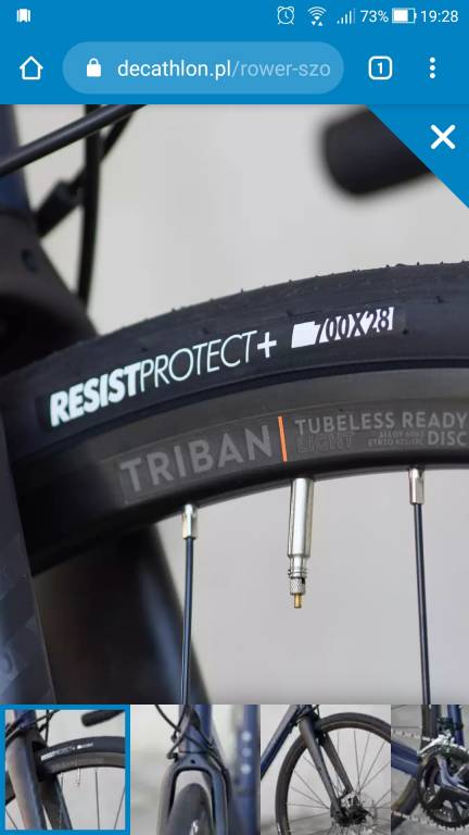

tmmm Opublikowano 3 Kwietnia 2020 Opublikowano 3 Kwietnia 2020 W dniu 23.02.2020 o 11:03, mataman napisał: Po raz setny. Tribany rc mają obręcze tubless i zakładanie lub zdejmowanie opon z takich obręczy zawsze będzie trudniejsze. 2 godziny temu, leejoonidas napisał: Pewnie suche opony próbujecie założyć na obręcz, dlatego nie potraficie ich nasunąć lub zsunąć z obręczy. Zawsze mam przy sobie trochę płynu do naczyń w małej buteleczce i przy zdejmowaniu lub zakładaniu opony na obręcz smaruję stopkę opony płynem, lub wlewam trochę płynu w szczelinę między oponę i obręcz, dopiero wtedy łapię taką zwilżoną oponę łyżką, ten patent zawsze u mnie działa , nawet najbardziej oporne opony bez trudu uda się założyć i ściągnąć. 3 godziny temu, Bujak napisał: Chłopaki z serwisu w deca zawsze pomocni. Najlepiej niech zdejmą i założą oponę przy Tobie to zobaczysz jak to robią. Godzinę temu, mareq napisał: Jakby tysiące osób sobie z tym nie radziły to producent już dawno by zmienił obręcze, bo nawet na produkcji marnowaliby zbyt dużo czasu na montaż, że o ilości relkamacji nie wspomnę. Sam bym chętnie spróbował z kołem, przy którym inni się poddali. Owszem w sieci jest sporo negatywnych opinii o tych kołach ale ile tych opinii znajdziesz? 100? Rowerów na rynku jest znacznie więcej a ci którym wymiana się udaje nie będą pisać w internecie, że udało im się. Piszą tylko ci, którzy chcą się pożalić. Moim zdaniem to wyłącznie kwestia techniki montażu/demontażu. 2 godziny temu, leejoonidas napisał: A Kolega już tak robił czy tylko się wymądrza? w sumie z tych obręczy ściągałem 6 x opony, nigdy nie trwało to krócej niż 1 winyla na komplet (dla niewtajemniczonych 1 winyl trwa około 45 minut). Wymiana awaryjna gdzieś w terenie jest niemożliwa. Na wymianę 2 opon zazwyczaj szło 1 do 3 szt. łyżek (najtrwalsze są od krossa). Jak jeszcze miałem FB to była a pewnie jeszcze jest grupa użytkowników, i w Italii i w Turcji były takie same problemy.

Bury Opublikowano 7 Kwietnia 2020 Opublikowano 7 Kwietnia 2020 Boczny wypukły pasek znajduje się 0,5cm od brzegu opony, w Tribanie jest on w tym samym miejscu co w milionie innych kół, różnych marek opon i obręczy.
tmmm Opublikowano 9 Kwietnia 2020 Opublikowano 9 Kwietnia 2020 koła wróciły z serwisu, nie wymieniali obręczy - przysłali całe nowe koła+ nowe zaciski QR + światełka odblaskowe na szprychach PS była karta serwisowa- a na niej cena kół a/ przednie 290 zł b/ tylne 340 zł, szukałem po kodzie artykułu w sklepie deca- to nie ma ich w ofercie i wyglądają nieco inaczej : na obręczy nie ma napisu TRIBAN i tego pomarańczowego paska
