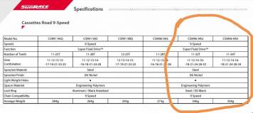

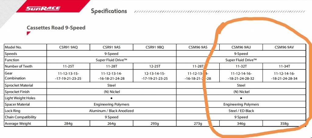

leejoonidas Opublikowano 8 Stycznia 2020 Opublikowano 8 Stycznia 2020 (edytowane) Możesz spróbować jeszcze kaset od SunRace. Edytowane 8 Stycznia 2020 przez leejoonidas 1
