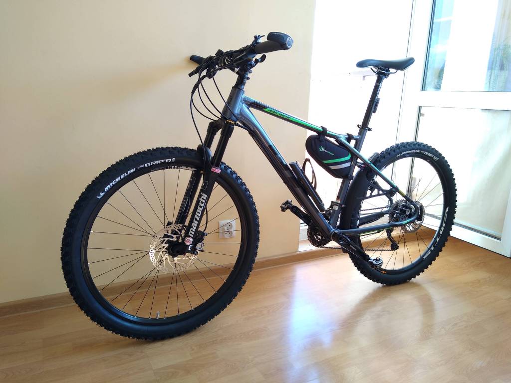

Witajcie,
Chciałem się pochwalić moim projektem. Jest już na ukończeniu, ewentualne zmiany będą kosmetyczne. Bazą był GT Avalanche Elite rocznik 2017. Poniżej specyfikacja (wytłuszczone to co zostało zmienione w rowerze):
  • KOLOR: blue gun/black
  • RAMA: All New 6061 T6 Aluminum Frame, w/ Triple Triangle™, Replaceable Derailleur Hanger, Disc Brake Mounts, and Zerostack tapered Head Tube, 27.5 Design
  • WIDELEC: SR Suntour XCR 32 RL DS w/ 100mm Travel, Zmieniony na Marzocchi 320 LCR 27,5 100 mm skoku, Oś 15x100 mm
  • KORBA: All-Terra T-651, 42/32/24T / Zmieniona na Hollowtech Deore 38/24T
  • PEDAŁY: GT Slim Line Flat Pedal, Cast Alloy / Zmienione na Shimano pd-m520
  • WKŁAD SUPORTU: Cartridge Sealed / Zmieniony na SHIMANO SM-BB52

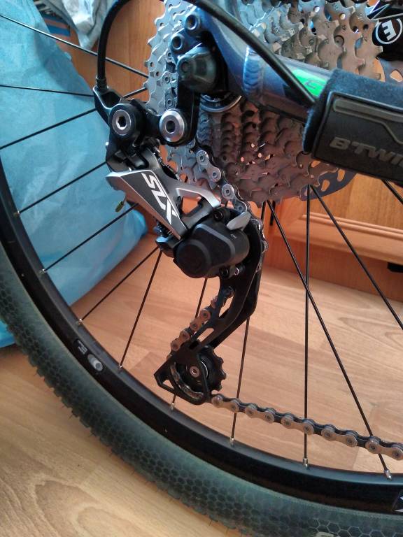

  • PRZERZUTKA TYLNA: Shimano Deore Shadow / SHIMANO SLX RD-M7000 SGS 10 rzędów
  • PRZERZUTKA PRZEDNIA: Shimano Deore / SHIMANO SLX
  • MANETKI: Shimano Deore
  • KASETA: Sunrace CS-MS1, 11-36T, 10-Speed / SHIMANO CS-HG50 srebrny / Ilość biegów: 10 / Stopniowanie: 11-36
  • ŁAŃCUCH: KMC X10

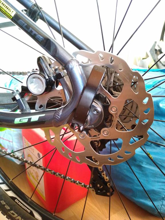

  • HAMULCE(F&R) Shimano Hydraulic Disc M315, 160mm Rotor SM-RT10 / MAGURA MT4, Tarcze SHIMANO SLX SM-RT70 czarny-srebrny / Rozmiar: Przód 180 mm. Tył 160 mm
  • DŹWIGNIE HAMULCOWE: Shimano Hydraulic Disc Brake Lever / MAGURA MT4
  • OBRĘCZE: All Terra Double Wall, 32H 27.5, disc specific / Przód: Mavic XM 319 / Tył: Shimano WH-MT15
  • PIASTY: All Terra Center Lock, QR (F) Alloy Disc, (R) Alloy Cassette Disc / Przód SHIMANO Deore/ Tył SHIMANO WH-MT15
  • MOSTEK: All Terra 1 1/8" Threadless, 3D Forged, 4-Bolt W/ CNC Face Plate, 7° Rise, 31.8mm Clamp
  • OPONY(F&R): Schwalbe Rapid Ron 27.5x2.25", w/ K-Guard / Continental Race King latem, Michelin Grip'R zimą i w trudniejszy teren
  • KIEROWNICA: All Terra Riser Bar, Double Butted, 710mm Width, 15mm Rise, 31.8mm Clamp
  • GRIPS: GT Statement / Ergon GS2
  • STERY: Integrated seal bearing, 1-1/8” Upper + 1-1/2” Lower / Accent HSI-EXE Tapered
  • SIODŁO: WTB Silverado/ Na zdjęciach jest Selle Royal Lookin Viper, ale cały czas szukam idealnego.
  • SZTYCA: All Terra Alloy Micro-Adjust, 30.9mm
Chciałbym jeszcze wymienić w najbliższej przyszłości koło tylne na takie jak mam z przodu, czyli piasta Shimano Deore i obręcz Mavic. Może jeszcze kasetę na 11-42T
