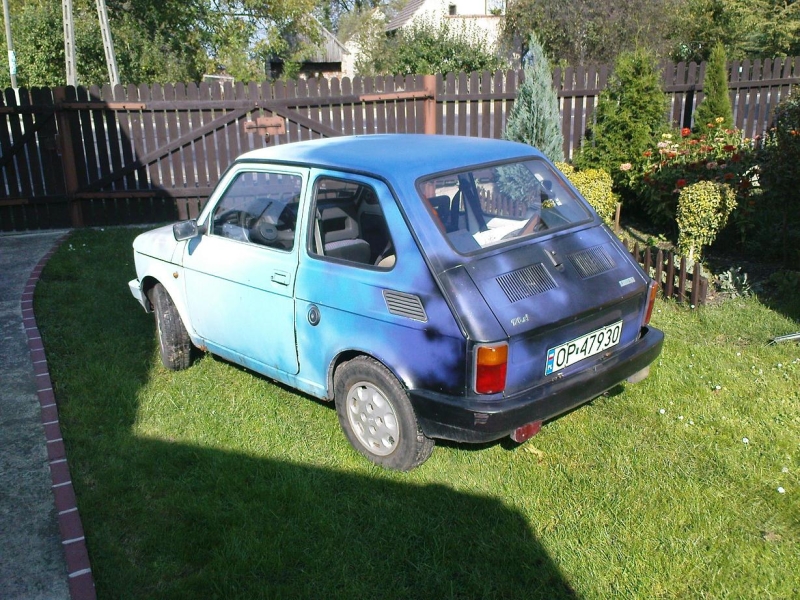

Ja też:
Ot chociażby
Stan po 5-ciu latach
