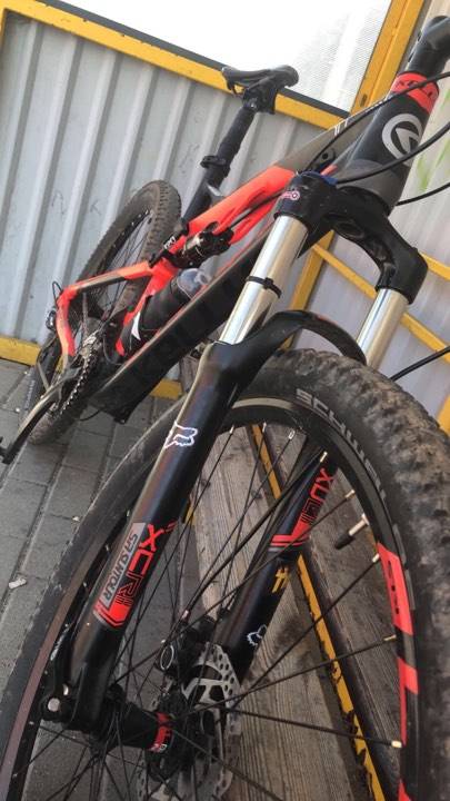

Arbusialskyy DDL Opublikowano 8 Czerwca 2019 Opublikowano 8 Czerwca 2019 (edytowane) Witam, posiadam rowerek 5 miesięcy nadal nie znam modelu amortyzatora, na stronie kellysa pisze inaczej, na tej co kupowalem inaczej Prosiłbym o podanie: - Modelu Amortyzatora - Rocznik Amortyzatora -Ewentualnie Ceny nowego Załączam zdjęcie, rower bardzo kłopotliwy Wiem tylko tyle ze Tapered, 120 mm. Edytowane 8 Czerwca 2019 przez Arbusialskyy DDL
elmapeto Opublikowano 8 Czerwca 2019 Opublikowano 8 Czerwca 2019 Wygląda na taki https://allegro.pl/oferta/amortyzator-suntour-xcr-32-100-mm-powietrze-7559813706?utm_source=google&utm_medium=cpc&utm_campaign=_UZSD_pla_sport_turystyka_rowery_akcesoria&ev_adgr=Rowery+i+akcesoria&gclid=CjwKEAjwue3nBRCCyrqY0c7bw2wSJACSlmGZx8P8H9j4JeMKwf4Ctc0Ryxy2ZyLum1QzUr3UcCUavxoCVkbw_wcB
Arbusialskyy DDL Opublikowano 8 Czerwca 2019 Autor Opublikowano 8 Czerwca 2019 1 minutę temu, elmapeto napisał: Wygląda na taki https://allegro.pl/oferta/amortyzator-suntour-xcr-32-100-mm-powietrze-7559813706?utm_source=google&utm_medium=cpc&utm_campaign=_UZSD_pla_sport_turystyka_rowery_akcesoria&ev_adgr=Rowery+i+akcesoria&gclid=CjwKEAjwue3nBRCCyrqY0c7bw2wSJACSlmGZx8P8H9j4JeMKwf4Ctc0Ryxy2ZyLum1QzUr3UcCUavxoCVkbw_wcB coś takiego, lecz pokrętło inne i 120 skoku, i tapered. Szukamy dalej
elmapeto Opublikowano 8 Czerwca 2019 Opublikowano 8 Czerwca 2019 https://www.bikester.pl/sr-suntour-xcr32-air-rlr-15qlc32-amortyzator-275-120mm-z-uchwytem-na-kierownic-rl-czarny-757385.html Tu jest 120mm
Arbusialskyy DDL Opublikowano 8 Czerwca 2019 Autor Opublikowano 8 Czerwca 2019 https://activia.sgl.pl/cena/czaci-zamienne/korki/blokady-skoku_korek-blokady-skoku-xcr-raidon-epicon-epixon-axon/1148 taki korek, tam jest odrazu przeciagniecie do blokady na manetce. Po za tym inne wlepy. Na stronie której kupowałem pisało: Widelec: SR SUNTOUR XCR LOR Air (27.5), skok 120mm, powietrzny, Speed Lockout- blokada skoku,15Q-Loc thru axle.
Gość Opublikowano 8 Czerwca 2019 Opublikowano 8 Czerwca 2019 Zeszłoroczny XCR. Co do innych (propozycji) to dobrze jak byś podał jakim budżetem dysponujesz.

Gość Opublikowano 8 Czerwca 2019 Opublikowano 8 Czerwca 2019 A z ciekawości zapytam po co Ci ta wiedza? Już masz podlinkowane. Tegoroczny amor technicznie nie różni się niczym od zeszłorocznego. Jedyna różnica to naklejki.

Gość Opublikowano 8 Czerwca 2019 Opublikowano 8 Czerwca 2019 Jak znajdziesz kupca za 600 zł to nawet się nie zastanawiaj. Wszystko inne da się sprawdzić. Nie wiesz jakie masz górne lagi? Suwmiarka i do dzieła. Skok tak samo. Szybciej zmierzysz niż sprawdzisz w necie. Wersje tłumika LO-R.

Gość Opublikowano 8 Czerwca 2019 Opublikowano 8 Czerwca 2019 Nowy z manetką 630 zł. Twój jej nie ma. Reasumując masz SR Suntour XCR32 Air LO-R 15QL 27,5" 120 mm

Gość Opublikowano 8 Czerwca 2019 Opublikowano 8 Czerwca 2019 Od lat używany standard dla np. przedniej piasty to 100 mm szerokości. Jakiś czas temu wprowadzono nowy czyli 110 mm i nazwano go Boost. Skoro szersza jest piasta to i amor musi mieć większy rozstaw lagów i być w systemie Boost. W przypadku telnej piasty sprawa ma się analogicznie, choć wiadomo wymiary są inne.
