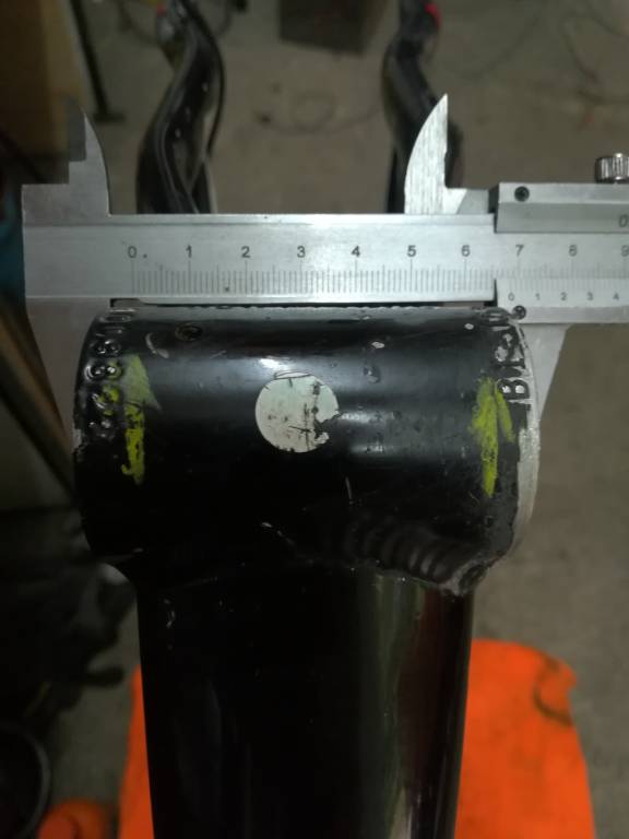

Antox11 Opublikowano 8 Czerwca 2019 Opublikowano 8 Czerwca 2019 Witam , czy jeżeli mam szerokość mufy 65mm to wejdzie korba 68mm Shimano ZEE? A jak nie to jest jakiś sposób ?

Gość Opublikowano 8 Czerwca 2019 Opublikowano 8 Czerwca 2019 Napewno dobrze zmierzyłeś szerokość mufy?
Gość Opublikowano 8 Czerwca 2019 Opublikowano 8 Czerwca 2019 To że nie ma idealnie 68 to nic takiego, bo moja np. mam 67 i wsio gra. Najrozsądniejszym rozwiązaniem było by dać po każdej stronie dodatkową podkładkę (1-1,5 mm) tak aby poszerzyć mufę o te 2-3 mm i po sprawie. Kup, wkręć wkład zgodnie z instrukcją (nie na siłę w opór ile wlezie) i jeśli będzie brakowało (tzn. między miskami a mufą będzie widoczna szczelina pomimo wkręcenia miski do wyczuwalnego oporu) to zastosujesz dodatkowe podkładki.

Kruk Opublikowano 8 Czerwca 2019 Opublikowano 8 Czerwca 2019 (edytowane) Mufa ma nawet 68,2 mm, patrz gdzie jest ZERO a nie gdzie koniec suwnicy suwmiarki Normalny suport BSA i korba ZEE i wejdzie wszystko. Edytowane 8 Czerwca 2019 przez Kruk
Gość Opublikowano 8 Czerwca 2019 Opublikowano 8 Czerwca 2019 27 minut temu, Kruk napisał: Mufa ma nawet 68,2 mm, patrz gdzie jest ZERO a nie gdzie koniec suwnicy suwmiarki Faktycznie dopiero zwróciłem uwagę. Oko mi słabnie. Dzięki za wyłapanie mojego przeoczenia. @Antox11 w takiej sytuacji wszystko będzie pasować bez problemowo i bez kombinowania. Narzędzia kup lub zleć wymianę serwisowi. Nie wkręcaj niczego żabką a ni nie wykręcaj przecinakiem.
