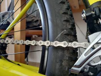

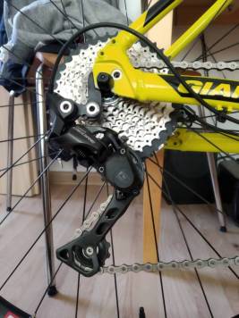

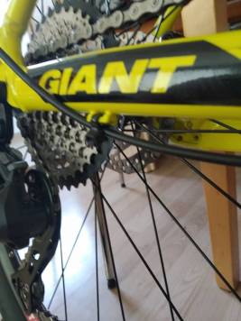

Rozebrałem wszystko łańcuch wyczyściłem z fabrycznego smaru kółeczka rozkręciłem, masakra tam nie było ani grama smaru nie dziwię się że to tak chrupalo. Piasta jest w porządku, bo po zdjęciu łańcucha była cisza czyli problem leży w kółkach.
Edytowane przez Adrian Kanecki
Dobrze to złożyłem ?
