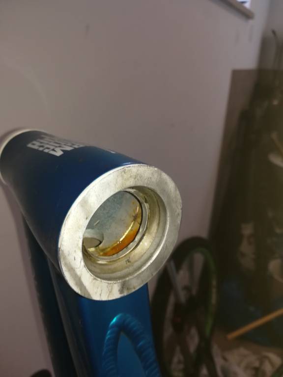

Primus444 Opublikowano 6 Czerwca 2019 Opublikowano 6 Czerwca 2019 (edytowane) Witam posiadam ramę dartmoor wish 2013 w której jest zamontowana redukcja na 1 1/8, kupiłem amortyzator tempered I nowe stery ale nie wiem jak wyciągnąć tą redukcję. Pomoże ktoś? Pozdrawiam Edytowane 6 Czerwca 2019 przez Primus444
leejoonidas Opublikowano 6 Czerwca 2019 Opublikowano 6 Czerwca 2019 (edytowane) Długi śrubokręt wsadzasz od góry do środka główki ramy i delikatnie młotkiem pobijając w śrubokręt wybijasz element który jest na Twoim zdjęciu. Edytowane 6 Czerwca 2019 przez leejoonidas
mareq Opublikowano 6 Czerwca 2019 Opublikowano 6 Czerwca 2019 (edytowane) Tylko nie wal w jednym miejscu. Przesuwaj końcówkę po obwodzie podczas stukania. Edytowane 6 Czerwca 2019 przez mareq 1
Kruk Opublikowano 6 Czerwca 2019 Opublikowano 6 Czerwca 2019 Do tego służy wybijak: https://allegro.pl/oferta/wybijak-yc-1858m-5-misek-sterow-25-4mm-7748267729?utm_source=google&utm_medium=cpc&utm_campaign=_UZSD_pla_sport_turystyka_rowery_akcesoria&ev_adgr=Rowery+i+akcesoria&gclid=Cj0KEQjw8-LnBRCyxtfMl-Cbu48BEiQA6eUMGp5kod4BiqrFWgWfCwpHrwS7IOnR6n9o1PIMutuDnbEaArYa8P8HAQ Ale możesz go zrobić sam z jakieś rurki lub delikatnie w koło bić przez jakiś pręt.
