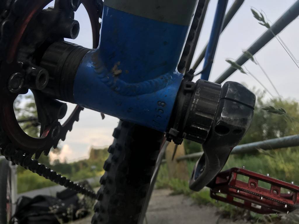

FeRr Opublikowano 5 Czerwca 2019 Opublikowano 5 Czerwca 2019 (edytowane) Witam kupilemkorbe fsa gap (używana ) jedynym problemem był support z złym stanie ale sądziłem ze kupię nowy i po problemie jednak po zakupie okazało się ze miski supportu są za wąskie bo w tej korbie jest dłuższa os dlatego trzeba support szerokimi miskami w tej korbie jest support fsa megaexo quad pytanie czy dostanę coś takiego lub da się zrobić coś innego support ma luzy i trzeszczy Edytowane 5 Czerwca 2019 przez FeRr
Kruk Opublikowano 6 Czerwca 2019 Opublikowano 6 Czerwca 2019 Pytanie czy dałeś podkładki pod miski suportu zgodnie z regułą 2 podkładki po stronie blatów i 1 po stronie nie napędowej przy mufie suportowej 68 mm lub 1 podkładka po stronie blatów i 0 po stronie nie napędowej dla mufy suportowej 73mm ?
FeRr Opublikowano 6 Czerwca 2019 Autor Opublikowano 6 Czerwca 2019 Podkładek terzeba by było około 6 z jednej strony i kilka z drugiej żeby korba nie ocierała a sama os nie była za długa
Kruk Opublikowano 6 Czerwca 2019 Opublikowano 6 Czerwca 2019 yyyy możesz zrobić zdjęcie mufy z korbą od dołu i w ogóle jakieś fotki?
Kruk Opublikowano 6 Czerwca 2019 Opublikowano 6 Czerwca 2019 (edytowane) Czy mi się wydaje czy to jest korba do Fat bike ? gdzie mufa suportowa jest szersza? Jak tak to korba do zmiany Na pewno tak to nie powinno wyglądać. Edytowane 6 Czerwca 2019 przez Kruk
