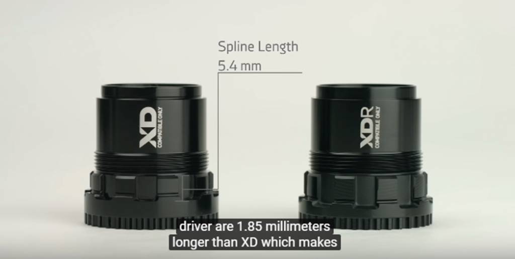

Kruk Opublikowano 6 Czerwca 2019 Opublikowano 6 Czerwca 2019 Widocznie Sram ma jakieś zastosowanie takiego bębenka XDR. Niestety czas zwykłych bębenków już po woli przemija bo nie wiem czy wiesz ale Shimano ma swój bębenek już.
Kruk Opublikowano 18 Lipca 2019 Opublikowano 18 Lipca 2019 Odświeżam, bębenki Sram XDR są o 1,85 mm dłuższe: To dla tych co potrzebują odpowiedzi czym się różni bębenek XD od XDR
