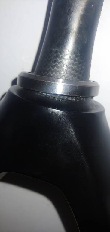

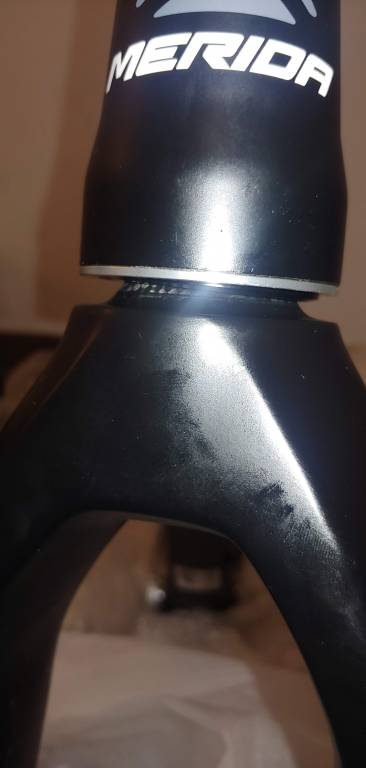

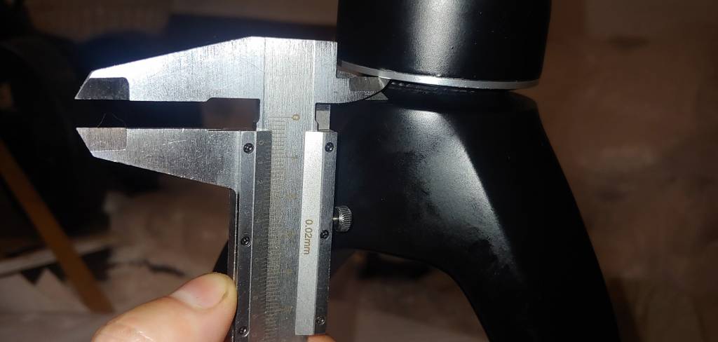

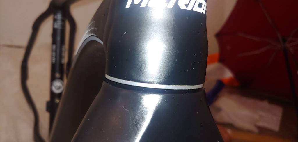

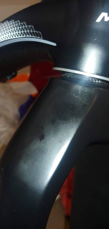

minia17 Opublikowano 3 Czerwca 2019 Opublikowano 3 Czerwca 2019 (edytowane) Witam Jak w temacie. Chciałem założyć sztywny widelec karbonowy do ramy merida big seven 900. Niestety po założeniu widelca powstaje duża "szpara" między elementami ze zdjęcia. Po wyjęciu bieżni dolnego łożyska przerwa się zmniejsza. Czy mogę tak jeździć aby łożysko bezpośrednio opierało się o widelec bez dolnej bieżni? Dół widelca rozszerza się i nie bardzo wiem jak nabić dolną bieżnię, która odskakuje. pozdrawiam Edytowane 3 Czerwca 2019 przez minia17

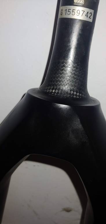

Kruk Opublikowano 3 Czerwca 2019 Opublikowano 3 Czerwca 2019 (edytowane) Godzinę temu, minia17 napisał: dusza "szpara" Z tego co widzę, jeśli się nie mylę. to ten wideł ma już bieżnie z karbonu i nie można tam dawać żadnej bieżni tylko łożysko bezpośrednio. Problem w tym że rura sterowa widelca jak się nie mylę jest 1 i 1/8 cala a Ty masz stery Tapered i takie też łożyska w główce ramy. Jeśli jednak rura sterowa w widelcu jest tapered to nie ma problemu, nasmaruj i złóż wszystko zgodnie z zasadami Jak wideł ma jednak 1 i 1/8 to kiepsko, zmiana łożysk lub widelca. Podaj link do tego widelca tak nawiasem Edytowane 3 Czerwca 2019 przez Kruk

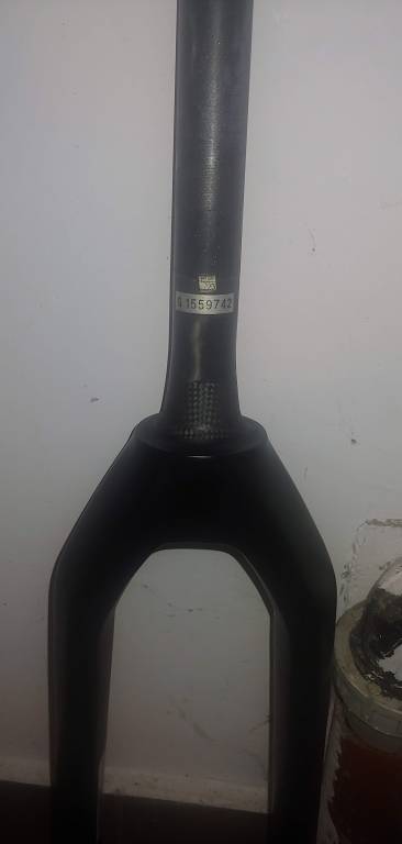

minia17 Opublikowano 3 Czerwca 2019 Autor Opublikowano 3 Czerwca 2019 Czy to jest wogóle tapered? Czyli w tym przypadku metalowa bieżnia łożyska jest zbędna, ponieważ widelec sam w sobie pełni jego rolę?

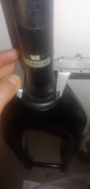

Kruk Opublikowano 3 Czerwca 2019 Opublikowano 3 Czerwca 2019 (edytowane) Nooo to bierzesz się za wymianę widelca a nie wiesz co to tapered? Tapered to rodzaj rury sterowej, są zwykłe 1 i 1/8 i taperowane potocznie zwane zwężanymi, które mają 1,5 cala na dole. Daje to dodatkową sztywność. Ten wideł na moje oko to jakiś Chińczyk, choć to nie ważne, ważne to to że ma dość dziwną rurę sterową, wygląda jak prosta lecz na dole masz tapered czyli 1,5 cala, tak na to wychodzi. W pełni karbonowych widelcach przeważnie nie trzeba nabijać bieżni tak jak i tutaj,to często występuje w widelcach w pełni karbonowych szosowych. Po prostu wkładasz stery na smar i jazda, chyba że ta bieżnia większa pasuje to wtedy ją daj...dziwny wideł. Edytowane 3 Czerwca 2019 przez Kruk

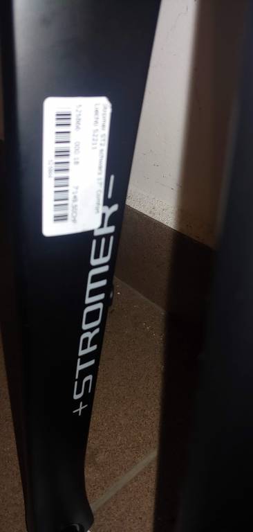

minia17 Opublikowano 3 Czerwca 2019 Autor Opublikowano 3 Czerwca 2019 (edytowane) To widelec z roweru elektrycznego Stromer. https://www.olx.pl/oferta/widelec-sztywny-carbon-26-27-5-28-gravel-przelaj-mtb-CID767-IDA0Cnn.html trochę przekombinowałem, tak to jest jak się 25 lat temu jeździło MTB Mustang a na emeryturę zachciało się high techu i własnych projektów Edytowane 3 Czerwca 2019 przez minia17

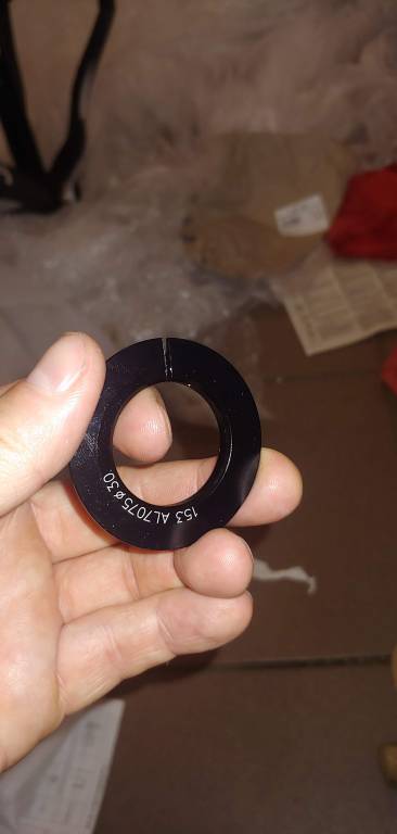

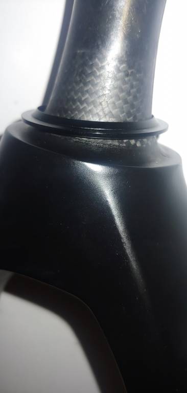

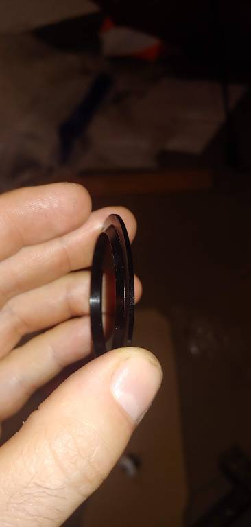

Kruk Opublikowano 3 Czerwca 2019 Opublikowano 3 Czerwca 2019 (edytowane) Nie ma nic złego, jak człowieka coś cieszy i nikogo to nie rani to czemu nie także sorki za ironiczne podejście. Wiemy już że to widelec Tapered czyli zwężany ( a raczej poszerzany na dole ale tak się mówi ). Nałóż dolne łożysko na widelec do końca i zobacz czy lata na boki, lewo-prawo, jeśli nie i siedzi fajnie to smarujemy wszystko i składamy. Jeśli łożysko lata na boki to daj tą bieżnie: Z góry Cię informuje że do takiego widelca nie wbija się szyszki do sterów: tylko daje się expander: Inaczej rozwalisz rurę sterową Edytowane 3 Czerwca 2019 przez Kruk
minia17 Opublikowano 4 Czerwca 2019 Autor Opublikowano 4 Czerwca 2019 Tak wiem. Próba założenia bieżni lub łożyska bezpośrednio na widelec sprawia niestabilne wrażenie. Jedno i drugie "lata". Bez serwisu chyba się nie obejdzie.
Kruk Opublikowano 4 Czerwca 2019 Opublikowano 4 Czerwca 2019 Dla mnie to wygląda że nie trzeba bieżni tylko samo łożysko.
minia17 Opublikowano 4 Czerwca 2019 Autor Opublikowano 4 Czerwca 2019 na widelcu nie ma rantu na którym łożysko ułoży się idealnie. Będzie je trzymała główka ramy. Łożysko jest "ostre" nie ma kąta który by się idealnie zgrywał z owalem rury. Czy nie zaszkodzi to widelcowi?
Kawasaki Opublikowano 4 Czerwca 2019 Opublikowano 4 Czerwca 2019 Mnie dziwi wysyp tych widelców na allegro w pakietach po 40 sztuk... Coś tu nie pasuje, jakoś tak dziwnie zwężany jest...
Kruk Opublikowano 4 Czerwca 2019 Opublikowano 4 Czerwca 2019 Łożysko od środka jest ścięte aby weszło ładnie w bieżnie, ale fakt jest taki że ten wideł jest nieco...dziwny...

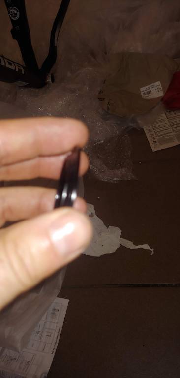

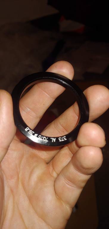

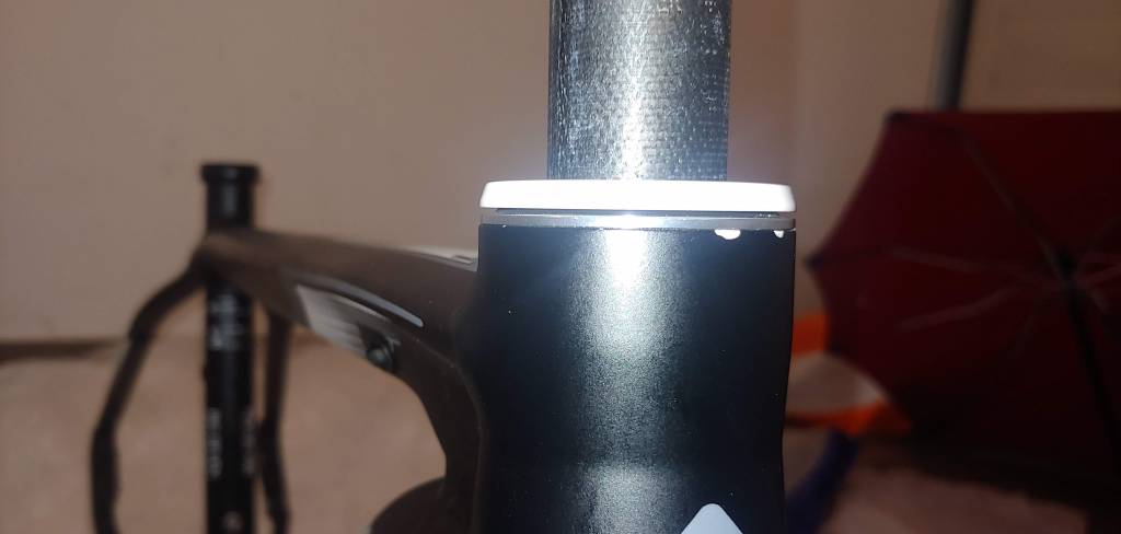

Kawalabikes Opublikowano 3 Października 2021 Opublikowano 3 Października 2021 Witam serdecznie wiem ze temat stary ale zostałem postawiony przed takim samym dylematem zamówiłem ramę firmy AUTHOR RONIN SL i jest dokładnie to samo co u kolegi, kiedy wrzucę samo łożysko wszystko ładnie pasuje ale w zestawie dostałem te gniazdo łożyska które nie ma opcji aby pasowało. Wiec czy można założyć łożysko bezpośrednio na widelec.
raven Opublikowano 3 Października 2021 Opublikowano 3 Października 2021 kałbonowe widły i ramy mają raczej stery zintegrowane, a co za tym idzie - brak bieżni
vdcmike Opublikowano 3 Października 2021 Opublikowano 3 Października 2021 Łożysko bezpośrednio idzie tu na sterówkę. Nie pakuj tam żadnej bieżni bo zniszczysz wideł.
