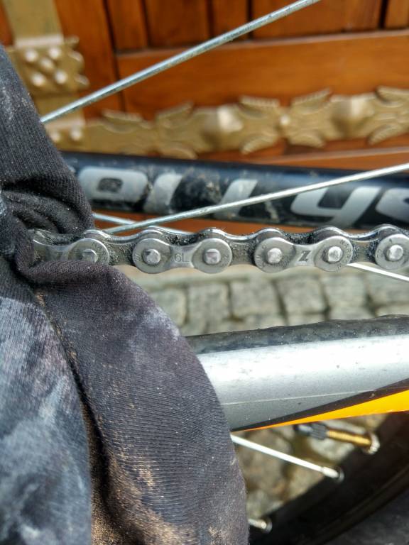

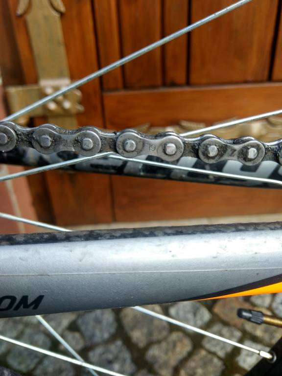

Dibua Opublikowano 2 Czerwca 2019 Opublikowano 2 Czerwca 2019 Witam szanowne grono, przyznam, że jestem przytłoczony mnogością rozwiązań rowerowych. Moja wiedza zatrzymała się, jak widzę, dawno temu. Mam ten rower:https://www.kellysbike.com/pl/mtb-xc-c527/tnt-30-dark-orange-p48625 Według tej strony mam łańcuch KMC Z7 108 ogniw. I istotnie, na łańcuchu, oprócz oznaczeń KMC, Z7 i Narrow mam też 6L. Tu z kolei widzę, ze KMC Z7 służy do 7 rzędowych kaset (a ja mam 8 rzędów z tyłu, 3 z przodu)https://rowerek.pl/product-pol-20551-Lancuch-KMC-Z7-114-ogniw-7-3-mm-6-7-rzedowy-OEM-brazowo-srebrny.html Wysoce prawdopodobne, że mam już przejechane na tym rowerze 1500-1800 km, nie pamiętam dokładnie. Kupuję teraz przymiar do wyciągnięcia łańcucha, ale błagam, pomóżcie w wyborze łańcucha, nie mam zielonego pojęcia co mam kupić. Czy mogę kupić dłuższy łańcuch i pozbyć się kilku ogniw? Mam zakuwacz.
