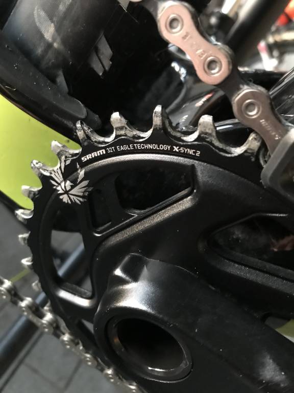

maku1977 Opublikowano 31 Maja 2019 Opublikowano 31 Maja 2019 Witam, czy wymiana przedniej zębatki w gx eagle z 32t na 34t, znacząco poprawi prędkość przy tej samej kadencji? Czy ta wymiana ma sens, czy zmiana będzie tak mała że niema sensu?

Kruk Opublikowano 31 Maja 2019 Opublikowano 31 Maja 2019 Według tego kalkulatora byś zyskał około 2,5 - 3 km/h przy kadencji 90.

Slick Tires Opublikowano 1 Czerwca 2019 Opublikowano 1 Czerwca 2019 (edytowane) dobrze sie nad tym zastanow, przechodzac na 34t zyskasz na zjazdach ale stracisz na podjazdach, efekt koncowy moze byc taki ze trafia sie podjazdy ktore do tej pory robiles na rowerze a ktore po zmianie bedziesz pokonywac z buta czy posiadasz kasete 10-50 ? stawiam ze masz kolo 29x2.1 kaseta 10-50 obecnie masz zakres predkosci 39.4 - 7.9 kmh po zmianie na 34t bedzie to 41.8 - 8.4 osobiscie uwazam ze nie warto... moze gdybys mial 11-50 bym przemyslal 7 godzin temu, piter614 napisał: I tutaj jest taka przewaga napędu 2x nad 1x o której gdzieś pisałem gdyby było 2x11 wtedy masz np 38 T i jedziesz jak wściekły zawsze mozna zastosowac pewien myk o nazwie przerzucanie lancucha z przodu recznie, sam tak mam, "glowny bieg" owalna 38t oraz zwykly blat 22t na podjazdy 7 godzin temu, piter614 napisał: Nawet u chińcza nie ma by kupić taniej najtańsza z 80 ziko, gdyby były po 40 ziko można wtedy wziąć na próbę jezdze na zebatce deckas nie zrobilem na niej za duzo, zaledwie 130km ale polecam, trzymie lancuch jak powinna kosztuje ok 50-60zl Edytowane 1 Czerwca 2019 przez Slick Tires
