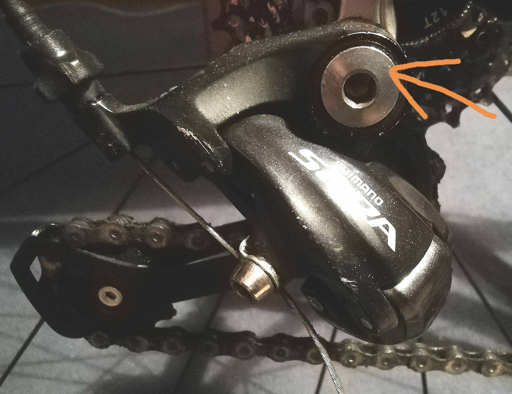

Yacko Opublikowano 27 Maja 2019 Opublikowano 27 Maja 2019 Niestety drogi w okolicy mnie nie rozpieszczają i standardowy naciąg tylnej przerzutki Sora R3000 w parze z długim wózkiem niestety nie napina zadowalająco łańcucha na kiepskiej nawierzchni. Próbował ktoś z Was wymieniać sprężynę na mocniejszą ?

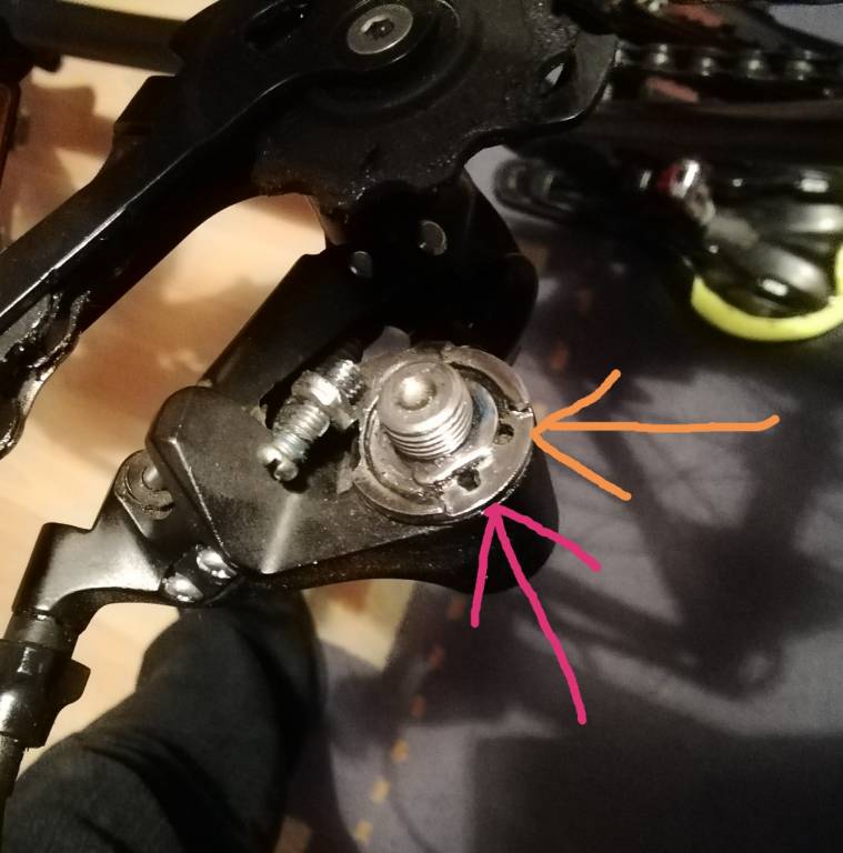

leejoonidas Opublikowano 27 Maja 2019 Opublikowano 27 Maja 2019 (edytowane) W tej przerzutce jest możliwa wymiana tylko jednej sprężyny znajdującej się na śrubie mocującej przerzutkę do haka, ale nie ma sensu tego robić bo można tą sprężynę mocniej naciągnąć. Żeby to zrobić to należy wywiercić dodatkowy otwór w który wsadzamy zagięty koniec sprężyny, fabryczny otwór czerwona strzałka, wywiercony otwór żółta strzałka. Edytowane 27 Maja 2019 przez leejoonidas
Yacko Opublikowano 28 Maja 2019 Autor Opublikowano 28 Maja 2019 Dzięki za dokładne foty. Odczuwalne jest mocniejsze napięcie łańcucha po takiej zmianie ? Aktualnie skróciłem łańcuch o jedno ogniwo i jest sporo lepiej, negatywnych skutków nie zauważyłem.
leejoonidas Opublikowano 28 Maja 2019 Opublikowano 28 Maja 2019 Efekt po naciągnięciu sprężyny jest raczej średni, ale to że skróciłeś łańcuch jest dobrym pomysłem. Problemem w tej przerzutce jest jej długi wózek który ma dużą bezwładność, przy słabej sprężynie potrafi na dziurach podskakiwać , w innych przerzutkach z krótkim wózkiem SS ten problem występuje w mniejszym stopniu.

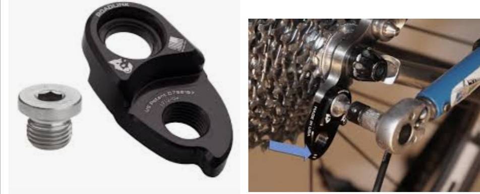

Yacko Opublikowano 28 Maja 2019 Autor Opublikowano 28 Maja 2019 Takie samo wrażenie odniosłem, właśnie mam inną szosę też na R3000 i krótki wózek i tam problemu nie ma. Wymieniłbym przerzutkę, ale krótka według specyfikacji ma za małą pojemność (kasety nie rozbierałem, ale raczej największa zębatka 34 jest niewymienna - co by rozwiązało problem). Chociaż ta pojemność przerzutki to moim zdaniem trochę tak na wyrost i wydaje mi się, że powinna dać radę z krótkim wózkiem.
leejoonidas Opublikowano 28 Maja 2019 Opublikowano 28 Maja 2019 (edytowane) Problem małej pojemności przerzutki z krótkim wózkiem SS można rozwiązać przez dodanie do niej extendera, dzięki temu przerzutka przestanie podskakiwać i ogarnie większą kasetę. Edytowane 28 Maja 2019 przez leejoonidas
Yacko Opublikowano 28 Maja 2019 Autor Opublikowano 28 Maja 2019 O takim patencie nie słyszałem, super sprawa.
leejoonidas Opublikowano 28 Maja 2019 Opublikowano 28 Maja 2019 Na allegro za 30- parę złotych można kupić. 1
