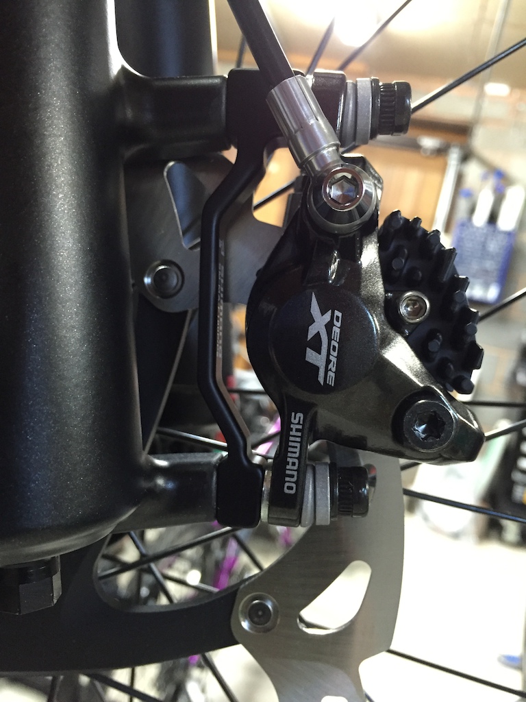

Majster Opublikowano 19 Maja 2019 Opublikowano 19 Maja 2019 Cześć! 😊 Mam pytanie do osób posiadających hamulec Shimano M7000 SLX. Zauważyłem, że klocek nie hamuje na całej długości tarczy. Zastosowałem przejściówkę PM na tarczę 180mm, przy poprzednim hamulcu klocek był w prawidłowej pozycji. Myślałem o szlifowaniu adaptera, ale zauważyłem także, że klocek nie przykrywa całości tłoczka, widać że zaczyna się tam zbierać brud. Wydaje się, jakby klocek (metaliczny, oryginalny przyszedł założony z hamulcem) był "za krótki". Proszę o zobaczenie zdjęć. Czy w waszych hamulcach też się pojawia taki problem? Tak zamocowany jest zacisk: A tak wygląda widok od spodu. Widać biały tłoczek, klocek hamulcowy nie jest na całej długości tłoczka, zaczyna się kilka mm nad nim: Pozdrawiam i proszę o pomoc

Kruk Opublikowano 19 Maja 2019 Opublikowano 19 Maja 2019 Nierówno Ci się ściera tarcza z prostego powodu, na śrubie zgubiłeś TO: Dałeś tylko te wklęsłe a tych wypukłych nie dałeś/zgubiłeś. Tak to powinno być zrobione: One są po to by idealnie ustawić adapter bez zmiany pozycji zacisku podczas dokręcania. A jak idzie o adapter to jak masz oryginalny Shimano to możesz dać podkładki jeszcze pod adapter a jak masz nie oryginalny to zmień na oryginał, ostatnio na forum ktoś miał problem z zaciskiem póki nie wymienił adaptera na oryginalny.

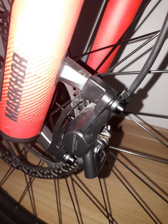

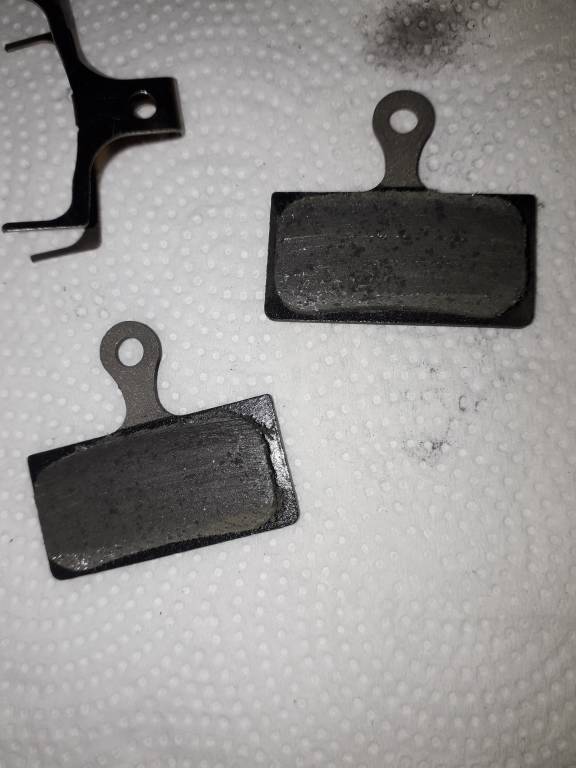

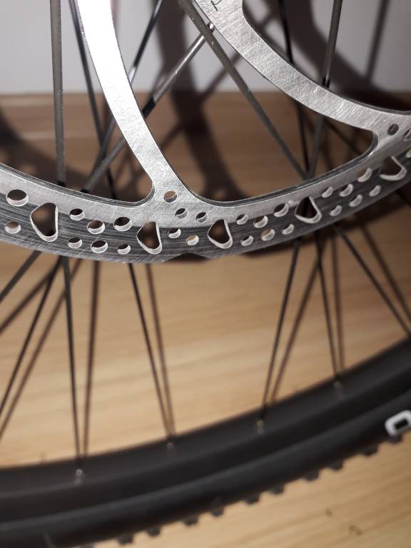

Bronek5 Opublikowano 30 Maja 2019 Opublikowano 30 Maja 2019 (edytowane) Witam, po zamontowaniu nowych Deorek M6000, przejechaniu paru górek, tarcza z przodu wygląda jak by klocki nie pracowały na całek powierzchni. ( foto w załączniku). Czy to ja źle coś zamontowałem, czy ten typ tak ma. Z tyłu jest troszkę lepiej. Przód tarcza 180mm, tył 160mm. To chyba wina klocków, miały być żywiczne a są metaliczne G03S. Tylko jak to się ma do tarcz Tektro 180-s, czy lepiej zmienić coś. Pozdrawiam Edytowane 30 Maja 2019 przez Bronek5
Reset Opublikowano 30 Maja 2019 Opublikowano 30 Maja 2019 Gdzies juz bylo, ze moze pomoc zamontowanie oryginalnego adaptera od Shimano.Wysłane z iPhone za pomocą Tapatalk
Gość Opublikowano 30 Maja 2019 Opublikowano 30 Maja 2019 55 minut temu, Reset napisał: Gdzies juz bylo Dokładnie. @Bronek5 Połączyłem obydwa wątki.
szary_wolf Opublikowano 30 Maja 2019 Opublikowano 30 Maja 2019 Koledzy, u mnie również tarcza nie jest ścierana w całości. W moim przypadku nie ma możliwości zgubić podkładkę Czy jest się czym przejmować?
Kruk Opublikowano 30 Maja 2019 Opublikowano 30 Maja 2019 Nie nie ma się raczej czego obawiać, fakt lepiej jak cała powierzchnia klocka dociska do tarczy wtedy mamy najwięcej siły hamowania. Można by adapter lekko podpiłować/podszlifować aby idealnie klocki dociskały ale nie wydaję mi się że jest to konieczne. Druga sprawa to to że oryginalne adaptery Shimano różnią się czasami od innych firm i to też może generować problem. A czasami sama budowa amora ma tak i tyle.
Gość Opublikowano 30 Maja 2019 Opublikowano 30 Maja 2019 @szary_wolf mierzyłeś może grubość tarczy suwmiarką?
szary_wolf Opublikowano 30 Maja 2019 Opublikowano 30 Maja 2019 Boję się, że ścieranie anodowanego aluminium to nienajlepszy pomysł Jeszcze nie mierzyłem, ale tarcza jest nowa, przejechałem na niej może 500 km głównie po płaskim.
Gość Opublikowano 30 Maja 2019 Opublikowano 30 Maja 2019 Tarcza wyglada jakby miała nierówną grubość albo byla pokrzywiona. Adapter nawet krzywy, raczej by nie spowodował tak nierownego wytarcia traczy.
szary_wolf Opublikowano 30 Maja 2019 Opublikowano 30 Maja 2019 Tarcza jest idealnie prosta, nie miałem żadnego problemu z ustawieniem zacisku tak, by nic nie ocierało. Mierzyłem grubość nowej tarczy w kilku miejscach i jest równej grubości. Nie to jest przecież problemem.
Kruk Opublikowano 30 Maja 2019 Opublikowano 30 Maja 2019 Jeśli mówimy o podszlifowaniu adaptera to tam gdzie byłoby szlifowane to i tak idzie zacisk i odcina dostęp tlenu.
szary_wolf Opublikowano 30 Maja 2019 Opublikowano 30 Maja 2019 Przyjrzałem się teraz tylnej tarczy i jest identycznie, mimo że z tyłu nie mam adaptera. Nie chcę ingerować w geometrię mocowania zacisku na ramie.
Kruk Opublikowano 30 Maja 2019 Opublikowano 30 Maja 2019 Noo to na pewno nie, tak jak pisałem widocznie tak ta rama i amor mają i tyle chyyyba że jakieś dziwne mniejsze tarcze masz ale to przecież XT ;D
szary_wolf Opublikowano 31 Maja 2019 Opublikowano 31 Maja 2019 No właśnie także chyba nie będę się tym przejmować, siła hamowania jest ok i nic więcej nie wykombinuję, a adaptera z przodu nie chcę zmieniać, bo straci swój look
