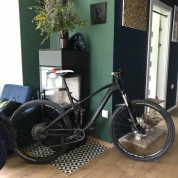

Konus Opublikowano 18 Maja 2019 Opublikowano 18 Maja 2019 Hej, od marca śmigam na takim Nerve. Wszystko gra, jestem mega zadowolony, mam tylko jeden problem. Sporo jeżdżę po lasach i łąkach, ogólnie piaszczyste, miejscami kopne bezdroża. Od dnia, w którym zabrnąłem w jakieś torfowisko cuś pyka. Sprawdziłem już niemal wszystko, zresztą wisi mój wątek o suporcie - od czasu wymiany szimanowskiego pressfita na Token jest jakby ciut lepiej, ale problem nie zniknął całkowicie. Objawia się tak, że ilekroć mocniej depnę, rozlega się seria pyków gdzieś z dołu. Raz to są 3 pyknięcia, raz kilkanaście, bardzo trudno zaobserwować jakieś prawidłowości. To nie są ani okolice sztycy, ani pedały, ani korby - każdy element tych komponentów został rozebrany, wyczyszczony i przesmarowany. Dotarłem do miejsca, w którym chyba powinienem się zabrać za gniazda i śruby zawieszenia. Czy to jest mega upierdliwa robota? Są jakieś elementy, które łatwo uszkodzić albo etapy, na których trzeba szczególnie uważać? Czego potrzebuję poza mocnymi kluczami? Wiem tyle, że śruby są skręcone bardzo mocno, a konstrukcja bardzo sztywna i nie mam pojęcia, jak się do tego zabrać. Pomóżcie

Konus Opublikowano 30 Maja 2019 Autor Opublikowano 30 Maja 2019 Ok, udźwignąłem to w końcu, bez demontażu łożysk to banalnie prosta robota. Miałem sporo piachu tam wszędzie w okolicach łożysk zawieszenia i na łbach tych śrubo-osi, wszystko wyczyszczone, posmarowane bardzo skromnie w miejscach kontaktu lt43, gwiny Loctite w sztyfcie. Mega, wszystko chodzi jak nowe - a rower jak pykał, tak pyka Dzisiaj po jeździe dokręciłem dwie śruby w blacie o 1/4 obrotu albo i mniej, zakładałem ją jakiś czas temu i nie dokręcałem później. Wątpię, żeby to było to, a już mi się kończą pomysły. To się odzywa wyraźnie przy sporym nacisku na pedały - np. jak startuję ze świateł albo mocniej depnę w terenie. Wydaje mi się, że częściej z prawej nogi się sypią te pyki, dlatego myślę o blacie. Jeżeli przy jakiejkolwiek prędkości stanę na pedały i bujam rowerem, nie pyka. Jeżeli tylko depnę, nawet nie wiercąc się na siodle i nie przenosząc środka ciężkości - pyka. Nie miałem kleju, kiedy montowałem blat, także gwinty tylko lekko pociągnąłem smarem. Pyki są "metalicznego" charakteru, coś gdzieś musi pracować, chyba że powietrze w gwintach strzela. Chyba teraz odkręcę blat i przykręcę jeszcze raz, tylko tym razem na Loctite.

Konus Opublikowano 4 Czerwca 2019 Autor Opublikowano 4 Czerwca 2019 (edytowane) Dzisiaj mam dopiero luźniejszy dzień na to, miałem robotę i rodzinę na głowie. Od ostatnich naszych rozmów jedynie na roboczo dokręciłem dwie śruby w blacie, poszły o kilka mm, ale nic to nie dało - zrobiłem ze dwa niedługie tripy na pykająco i tyle. Dzisiaj kolejno: albo owijam od razu pręty, albo zapnę szybko sztycę z siodłem od innego roweru. Jeżeli to nie pomoże, przekręcę na moment jakieś inne pedały, a jeżeli to też nie, odkręcam blat i skręcam od nowa na Loctite. E: póki co zdemontowałem jarzemko, wyczyściłem wszystko dokładnie, zakleiłem dziurę w rurze podsiodłowej, okleiłem pręty w siodełku, złożyłem wszystko do kupy. Wieczorem się kajtnę, ale na sucho pierwszy raz nic nie słyszę, jak gibię z mocnym naciskiem na siodło, także jest szansa, że to było TO Edytowane 4 Czerwca 2019 przez Konus

Konus Opublikowano 5 Czerwca 2019 Autor Opublikowano 5 Czerwca 2019 I tak ło - wydałem w sumie ze trzy paczki na tę imprezę, dogłębnie poznałem konstrukcję zawieszenia, zjadłem wór nerwów, a to faktycznie pod tyłkiem był problem.. Konkretnie nawet nie wiem, czy pręty, czy coś w jarzmie, bo tam są jakieś drobne wycierki w kilku miejscach na aluminium, jakby coś ciut pracowało. Na samym początku tych "pyków" zmieniałem jedno siodło na drugie, bez skutku - i na Fiziku pykao, i na WTB pykao. W każdym razie zrobiłem tak, jak napisałem - rozebrałem jarzemko na kawałki, poważne czyszczenie benzyną ekstrakcyjną każdego elementu, okleiłem pręty izolacyjną, złożyłem wszystko do kupy i cisza, yeeeee Dzięki serdeczne panowie!
