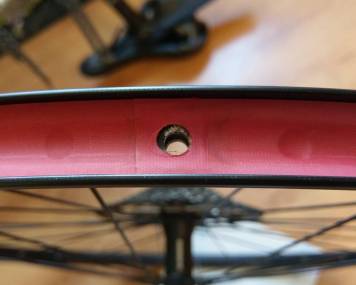

pawelb86 Opublikowano 18 Maja 2019 Opublikowano 18 Maja 2019 (edytowane) Witam wszystkich. Mam obręcze Merida comp cc w moim Big Nine XT. Czy można założyć do nich opony bezdętkowe?? Edytowane 18 Maja 2019 przez pawelb86

Frost Opublikowano 14 Lipca 2019 Opublikowano 14 Lipca 2019 Mam obręcze Comp CC w swoim rowerze, dzisiaj złapałem kapcia i zobaczyłem, że obręcz jest fabrycznie zabezpieczona czerwoną taśmą. Kupiłem też polecaną Gorilla Tape ale sprawdzę na tej fabrycznej czy uda się uszczelnić mlekiem.
skraburski Opublikowano 14 Lipca 2019 Opublikowano 14 Lipca 2019 U mnie ta fabryczna opaska na pierwszy rzut oka wyglądała jak pod tubeless, ale w rzeczywistości nią nie była. Nakleilem taśmę trezado dla pewności i jest ok.
Frost Opublikowano 14 Lipca 2019 Opublikowano 14 Lipca 2019 Faktycznie, ta taśma się nie nadaje. To opaska z tworzywa sztucznego, która w ogóle nie jest przyklejona tylko trochę naciągnięta na obręcz i złączona w miejscu otworu na wentyl.
skraburski Opublikowano 14 Lipca 2019 Opublikowano 14 Lipca 2019 Tylko pamiętaj żeby ją zdjąć zanim nakleisz taśmę
Kruk Opublikowano 14 Lipca 2019 Opublikowano 14 Lipca 2019 Nie ma szans, opaski na obręcze się nie nadają pod TR, już lepiej by 2/3 razy taśmą izolacyjną okleić obręcz niż taka opaska Kup taśmę i tyle Według tego co widzę to do obręczy o np. 23mm wewnętrznej średnicy dobrze sprawuje się taśma 24-25mm i analogicznie wyżej. Taśma powinna być ciut szersza tak własnie o 1-2 mm szersza niż szerokość obręczy w środku.
