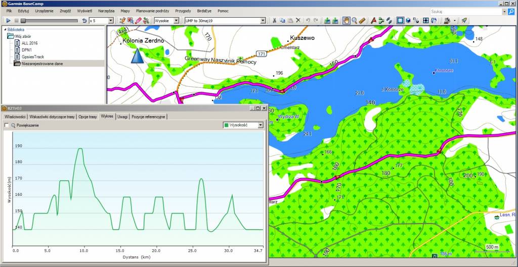

dfq Opublikowano 11 Czerwca 2019 Opublikowano 11 Czerwca 2019 (edytowane) Ostatnio cos nie dziala ten serwer. UMP mozna bez problemu wrzucic do Edge. Base Camp z UmpPcPl, warstwicami i profilem trasy Edit : Serwer http://garmin.openstreetmap.nl/ już czynny. Edytowane 12 Czerwca 2019 przez dfq dopisek

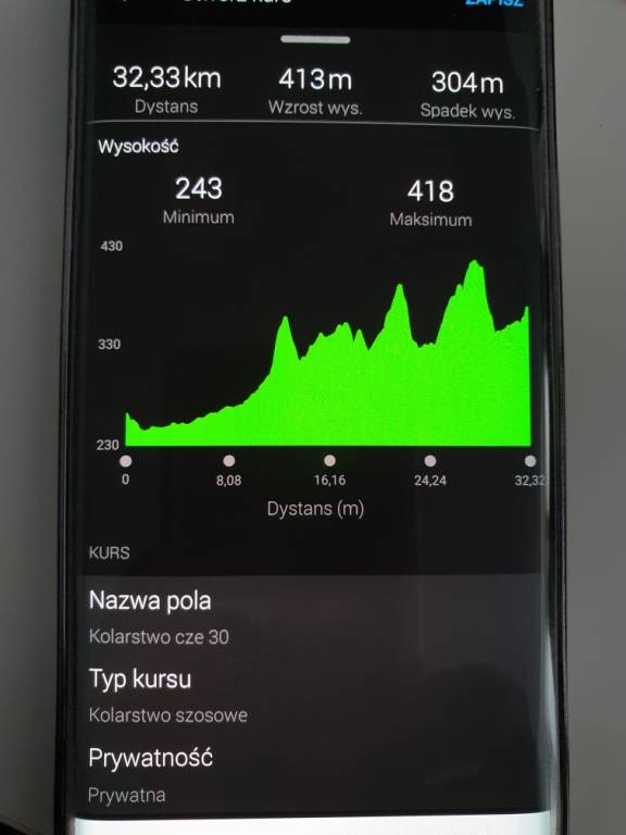

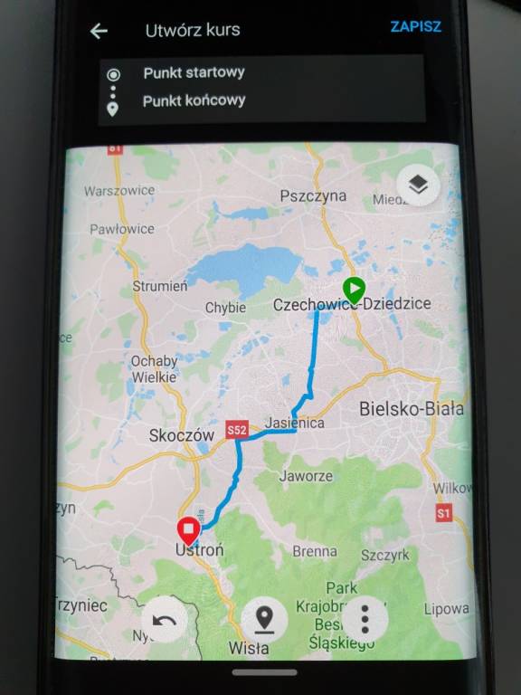

Gość Opublikowano 30 Czerwca 2019 Opublikowano 30 Czerwca 2019 (edytowane) @Cris92Z poziomu aplikacji Garmin Connect jesteś w stanie to zrobić na 520plus i na 530.Masz taką opcję utworzenia kursu wg własnych punktów. Ewentualnie opcja utworzenia kursu automatycznego z zaplanowanym dystansem i kierunkiem ,np.70km kierunek zachód itp. Edytowane 30 Czerwca 2019 przez Gość

Gość Opublikowano 30 Czerwca 2019 Opublikowano 30 Czerwca 2019 (edytowane) @Cris92 przykladowo w GarminConnect wyglada to tak Edytowane 30 Czerwca 2019 przez Gość
