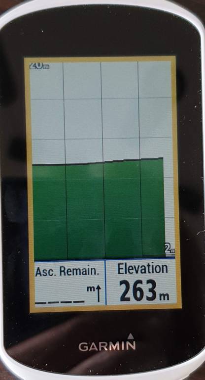

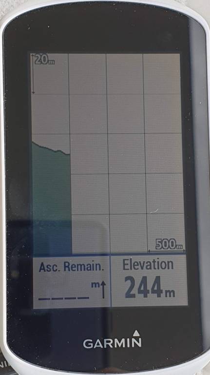

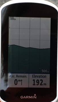

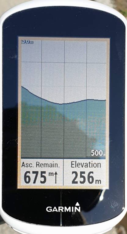

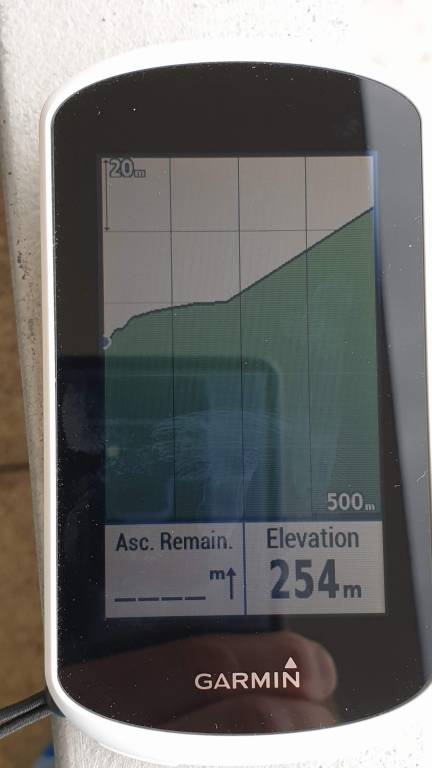

eltomek Opublikowano 1 Czerwca 2019 Opublikowano 1 Czerwca 2019 Po kilku tygodniach używania Garmina Edge Explore głównie w trybie MTB (umówmy się, że taki tryb w tym liczniku istnieje, ale nie działa 🙂 ) chciałbym podzielić się paroma uwagami. Ogólnie co do pracy licznika nie mogę się przyczepić: świetnie wyświetla w słońcu, rejestruje trasę, bardzo fajnie zgrywa ją przez telefon, bateria trzyma na tyle długo, żeby mi podczas wycieczek wystarczyła, itd. Jestem bardzo rozczarowany funkcjonalnością, na którą liczyłem szczególnie, a mianowicie ekran profilu terenu. Ekran "Elevation", czyli rzeźby terenu działa kompletnie nieprzewidywalnie i nie potrafię znaleźć czynników, które na to wpływają. Są 2 podstawowe informacje, których oczekuję po wgraniu trasy lub jej wyznaczeniu (tryb nawigacji): suma pozostałych podjazdów (Ascent Remaining) oraz bieżąca pozycja na wykresie rzeźby terenu, w postaci kropki. I takie informacje ten licznik próbuje pokazywać, ale kompletnie mu to nie wychodzi. Otóż: pozostałe podjazdy raz się pojawiają, a raz nie, najczęściej widzę 3 poziome kreski, tak jakby informacja nie była obliczona. Zauważyłem, że wartość ta ginie (liczba zamienia się na 3 kreski) po utracie widoczności satelitów, ale już nie wraca gdy widoczność satelitów zostanie przywrócona - trzeba zresetować trasę, ale wtedy też nie mamy gwarancji, że informacja ta się pojawi. Jakieś kompletnie przypadkowe zachowanie. Kropka na ekranie profilu terenu powinna pojawiać się w 1/4 długości pokazywanej trasy, czyli 500m wstecz i 1500m naprzód. Czasem pojawia się ona całkiem z lewej, ale zakładam, że wtedy, gdy nic jeszcze nie przejechaliśmy. W praktyce ta kropka rzadko się pojawia, a jak się pojawia to często ginie i już nie wraca. Ok, mogę założyć, że ta kropka tam jest, bo póki co zauważyłem, że odwzorowanie wyświetlanego profilu względem rzeczywistej rzeźby terenu nie jest dokładne (wykres pokazuje koniec górki, albo nawet zjazd, a ja jeszcze kręcę pod górę), ale zakładam, że wynika to z niedokładności odczytu wysokości topo względem szerokości i długości geograficznej - akceptuję taki stan rzeczy. Natomiast rzecz, której nie byłem niestety świadomy przed zakupem licznika - wsparcie on-line Garmina jest zerowe. Na forach Garmina, gdzie zgłaszanych jest wiele problemów na odpowiedzi przedstawicieli firmy nie można niestety liczyć. Nie ma też żadnego oficjalnego miejsca, gdzie można zgłaszać błędy w oprogramowaniu, a na profilu Garmina na FB nie można pisać postów. Poniżej parę zrzutów ekranu. Rzadki moment, gdy mamy kropkę i pozostałe podjazdy: Mamy pozostałe podjazdy, no ale kropki nie ma. Nie można mieć wszystkiego Jest kropka, ale pozostałych podjazdów brak:
