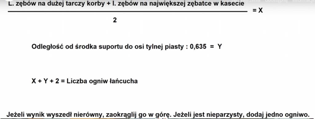

saphrii Opublikowano 8 Maja 2019 Opublikowano 8 Maja 2019 Witajcie, Planuję wymienić korbę w rowerze z tylną piastą QR w booscie 141 - w tej chwili jest napęd 1x10 i: 1) wnerwia mnie że łańcuch zeskakuje z największej koronki jeśli zakręcę do tyłu, 2) brakuje mi zębów na blacie do większej prędkości. 2x10 to dla mnie sprawdzony ideał. Pytanie, jaką wersję korby wziąć, aby linia łańcucha była prawidłowa? - Dla piasty z boostem 141, brać korby oznaczone B czy zwykłe? Patrząc na poniższą grafikę (wprawdzie odnoszącą się do srama) chyba powinienem zwykłą, mimo że w nazwie piasty dumnie widnieje boost, ale chcę się upewnić.

saphrii Opublikowano 8 Maja 2019 Autor Opublikowano 8 Maja 2019 Mam nadzieje, że nie będę musiał kupować dwa razy i normalna korba okaże się być trafiona Rady na problemy z regulacją to moja specjalność, będąc nieskromnym w innym rowerze wypracowałem nawet sposób wyregulowania sideswinga z manetką 2x/3x, gdzie serwisy nie dawały rady mówiąc że ten typ tak ma i łańcuch ociera o prowadnicę albo tu albo tu. A mi nic nie ociera. Jedyne czego się jeszcze spodziewam, to wymiana łańcucha, ten co jest, pewnie będzie za krótki.
Kruk Opublikowano 9 Maja 2019 Opublikowano 9 Maja 2019 No ja Ci tylko poradziłem i jakbym był w Twojej sytuacji to bym wziął normalną. To co piszesz o przerzutce to tylko dowodzi to co mówił mi mój serwisant, cyt."nie mam czasu na grzebanie i doszukiwanie się problemu w tym czy tamtym" coś w ten deseń i jak użytkownik jest uparty i wie co robi zawsze można więcej ugrać, lepiej wyregulować niż serwisant który ma na to 30 minut Noo pewnie tak, choć najpierw policz sobie ze wzoru bo może styknie :
