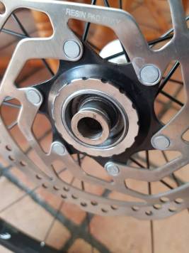

M.C Opublikowano 27 Kwietnia 2019 Opublikowano 27 Kwietnia 2019 Cześć. Ostatnio pojeździłem sobie na Treku Madone i zachwyciło mnie to jak koła leciutko kręcą się na łożyskach maszynowych. Postanowiłem sprawdzić jaki jest stan moich piast w Cube Agree i przednia piasta trochę się słabo kręci (koła jak i rower mają jeden sezon za sobą). Mianowicie trzymając za ośkę i kręcąc kołem czuć że chce się wyrywać z palców i jest lekki opór. Zastanawiam się co by było zrobić, czy serwisować piasty i jeździć dalej na kulkowych, czy zainwestować w nowe piasty i przepleść koło a może całkiem nowy set kół kupić? Teoretycznie mógłbym wydać +- 500 euro, jeżeli ta ostatnia opcja. Załączam jak wyglądają. Jeżdżę głównie po górach, bo takie ukształtowanie terenu w Irlandii, trochę gór trochę płaskiego i sporo wiatru.

M.C Opublikowano 27 Kwietnia 2019 Autor Opublikowano 27 Kwietnia 2019 Godzinę temu, SzpiceR napisał: Cube Agree to szosa;P Co to za koła? Osobiście zacząłbym od serwisu. Kwestia łożyska kulkowe vs maszynowe to również szeroki temat do rozważań. Plusy i minusy jak wszędzie. Maszyny będą się lepiej toczyć ale sztywność boczna już na + dla kulek Koła to Fulcrum Racing 77 Disc, 100x12mm / 142x12mm, Centerlock Muszę poszukać instrukcje jak serwisować te piasty, bo różnią się znacznie niż te z którymi miałem do czynienia. Jedna strona jest jakby zaciśnięta taką boczną śrubką.
Nemrod Opublikowano 28 Kwietnia 2019 Opublikowano 28 Kwietnia 2019 Heh, maszyny nie będą lepiej toczyć się od kulek bo samo dodatkowe uszczelnienie powoduje zwiększone tarcie. Jeżeli natomiast lepiej się toczą to znaczy, że poprostu maszynowe jest lepszej jakości niż kulkowe. Największą zaletą maszynówek jest bezobsługowość. Fulcrum w większości modeli ( poza najwyższymi) stosuje łożyska maszynowe. Także 77 na 99% też są na maszunówkach. Ta " boczna śrubka" służy do ustawiania i kasowania luzu na łożyskach. Jeżeli będzie za mocno skręcona to koła będą się kręcić z wyczuwalnym oporem. Należy popuścić kontrę ( mała śrubka na imbus wkręcona w plastikową nakrętkę) i plastikową nakrętką ustawić taki luz by po zapięciu koło obracało się swobodnie a jednoczeeśnie nie miało bocznego luzu. 1

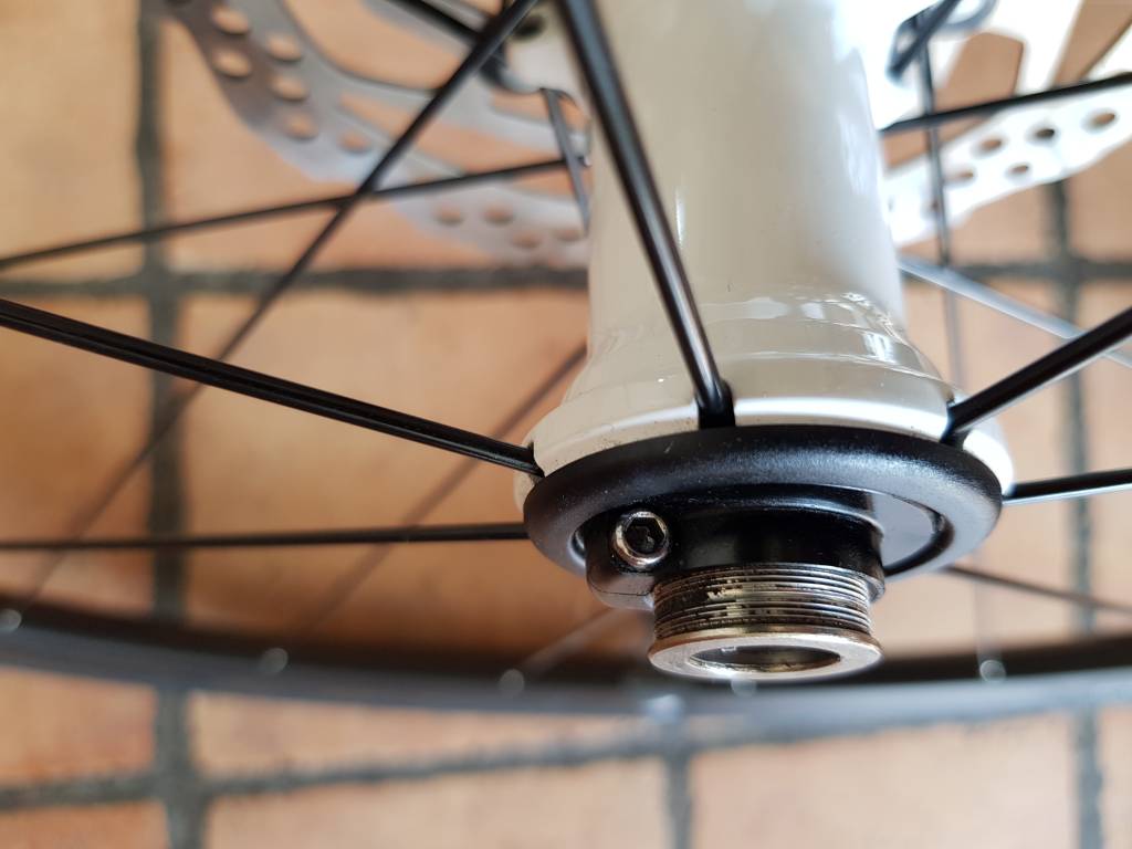

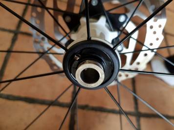

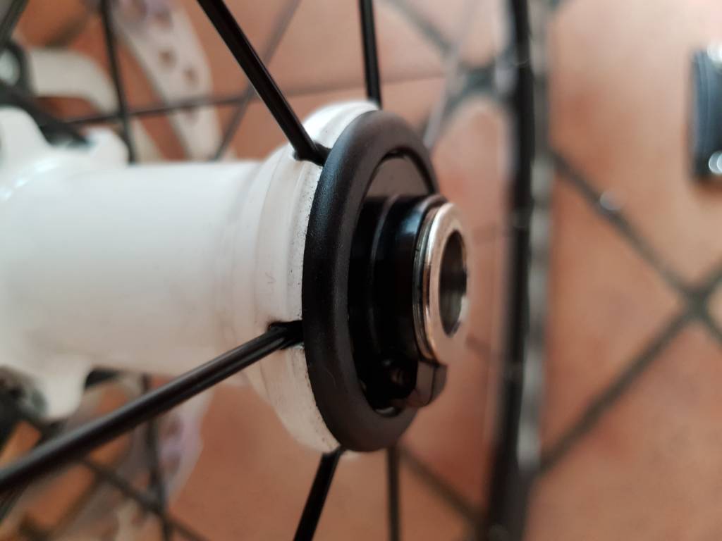

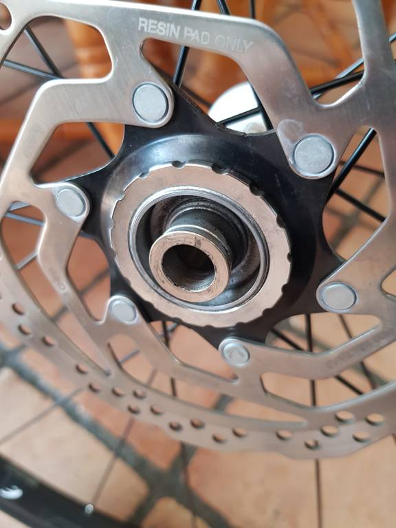

M.C Opublikowano 21 Maja 2019 Autor Opublikowano 21 Maja 2019 Jest ktoś w stanie podać instrukcje jak wyciągnąć oś? Ten czarny element nie da się wykręcić, bo na końcach kończy się gwint i poszerza się. Szukałem do modelu Fulcrum 7 i 5, bo chyba podobne są a nie znalazłem rozwiązania.
M.C Opublikowano 22 Maja 2019 Autor Opublikowano 22 Maja 2019 1 godzinę temu, Motke napisał: A szukałeś na YouTubie? Owszem, szukałem na YouTube. Niestety, każdy film jeżeli faktycznie pokazuje serwis piasty to nie takiej jak moja. Im wylatuje po prostu oś. Mam książeczkę od kół, ale jest tam tylko jak bębenek wymienić.
