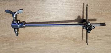

Accent_Szaj Opublikowano 23 Grudnia 2019 Opublikowano 23 Grudnia 2019 4 godziny temu, Kruk napisał: Ja taki zrobiłem: No gratulacje
Bujak Opublikowano 23 Grudnia 2019 Autor Opublikowano 23 Grudnia 2019 [mention=2813]Kruk[/mention] No i ładny jest - nie to co mój.A z ciekawości zapytam co zrobiłeś, żeby ta część nie obracała się lewo-prawo (bo bez tego nie będziesz miał dokładności)?Właśnie z tego powodu przyrządy fabryczne mają przekrój kwadratowy, a mój jest z płaskownika. P.s.:W swoim ostatnio pozbyłem się połowy elementów i pomiar odległości robię suwmiarką. Dzięki temu sprawdzanie idzie trochę szybciej, bo przyrząd zrobił się bardziej mobilny.
Gość Opublikowano 23 Grudnia 2019 Opublikowano 23 Grudnia 2019 Obstawiam że do kontrowania służy właśnie pokrętło które jest od góry to czarne
Bujak Opublikowano 23 Grudnia 2019 Autor Opublikowano 23 Grudnia 2019 Kontrowanie rozumiem i nie mam tu wątpliwości. Interesuje mnie czy jest blokada obrotu wokół pręta, bo bez niej mogą być spore różnice w pomiarze odległości.Można np. naciąć pręt z przodu, żeby śruba dociskowa miała prowadnicę.Czy masz takie nacięcie[mention=2813]Kruk[/mention] ?Powiększyłem zdjęcie i teraz widzę, że nie ma blokady obrotu.Przednie pokrętło (NR1) jest do blokady przesuwu lewo-prawo.Tylne (NR2) do blokady pomiary odległości.Natomiast bez blokady obrotu będzie trudno zachować dokładność pomiaru, bo po pomiarze na gorze koła musisz odkręcić blokadę NR1 i przysunąć ją bliżej osi obrotu. Tutaj możesz stracić sporo na dokładności, szczególnie, że pręt pomiarowy jest daleko odsunięty w tył. Bardzo bym tego nie demonizował, ale jak robisz wersję PRO to jakaś prowadnica by się przydała.P.s. pomiar suwmiarką jest obarczony takim samym błędem, ale pręt głębokościomierza suwmiarki przystawia się blisko osi i dzięki temu błąd jest mniejszy.[mention=2813]Kruk[/mention] Sam zobaczysz, czy masz wystarczającą powtarzalność wyników.
Kruk Opublikowano 23 Grudnia 2019 Opublikowano 23 Grudnia 2019 Fakt o tym zapomniałem że hak nie jest centrycznie na osi koła i będę musiał przesuwać ten wskaźnik. Coś wykombinuje, zrobię nacięcie czy coś Grunt że samo miejsce wkręcania jest na tyle sztywne że wykazuje od razu krzywiznę haka
Bujak Opublikowano 23 Grudnia 2019 Autor Opublikowano 23 Grudnia 2019 Może wystarczy zeszlifować przednią stronę pręta, żeby była płaska powierzchnia w miejscu kontaktu ze śrubą.
Kruk Opublikowano 23 Grudnia 2019 Opublikowano 23 Grudnia 2019 nooo tak, o tym samym pomyślałem, tylko musze to ultra równo zrobić tak samo końcówkę śruby.
ahaja Opublikowano 23 Grudnia 2019 Opublikowano 23 Grudnia 2019 Ano bo to powinno być na profilu zamkniętym a nie na pręcie. Prostokątne albo kwadratowe alu są w casto dostępne. Pręt się prędzej zegnie/skrzywi niż rura.
Kruk Opublikowano 23 Grudnia 2019 Opublikowano 23 Grudnia 2019 46 minut temu, ahaja napisał: Pręt się prędzej zegnie/skrzywi niż rura. Prawda ale nie przy prostowaniu małego aluminiowego haka jak idzie o prostowanie to działa bo tak pisałem miałem pacjenta niby prostego a był krzywy, udało mi się go naprostować

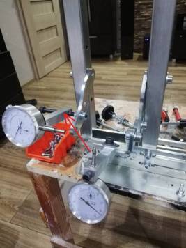

Accent_Szaj Opublikowano 8 Maja 2020 Opublikowano 8 Maja 2020 @piter614 a gdyby z elementu twojej centrownicy zrobić urządzenie do prostowania haka? Zaznaczyłem strzałką na zdjęciu
