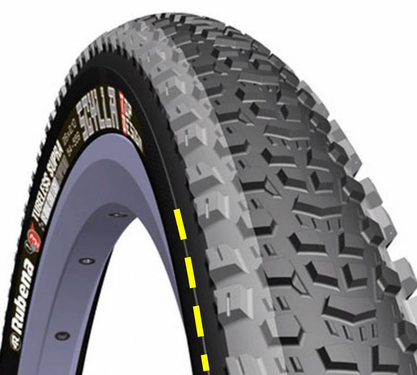

massiwo Opublikowano 16 Kwietnia 2019 Autor Opublikowano 16 Kwietnia 2019 (edytowane) sprawdziłem, bąbelkuje mi na łączeniu góry z bokiem (oznaczyłem kolorem żółtym) czyli co, powinienem wymienić oponę żeby nie masować roweru... plus zalać mleczkiem!? iść w oryginalną oponę? Edytowane 16 Kwietnia 2019 przez massiwo
Andrzej Sawicki Opublikowano 16 Kwietnia 2019 Opublikowano 16 Kwietnia 2019 Ogólnie do tubeless chcesz wersję danego modelu z najmocniejszą/najgrubszą ścianką boczną. To musisz sprawdzić na stronie producenta, bo każdy inaczej oznacza. Ja się przeprosiłem z dętką, bo nie chcę wywalać opony z co najmniej całym sezonem bieżnika...
