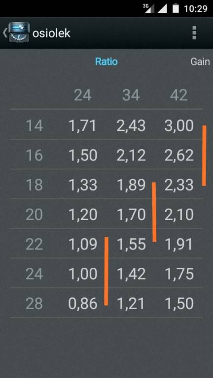

zero Opublikowano 17 Kwietnia 2019 Opublikowano 17 Kwietnia 2019 Się nie znam, może namieszamy, ale może ktoś skorzysta. Zmieniłem Osiołkowi korbę na "górską" i jestem zadowolony . Miasto: częściej korzystam z największej, więc środkowa jest mniej katowana, często ciągnę przyczepkę i wtedy niskie przełożenia są bezcenne. Wyjazdy na b. ciężko, w terenie: jest idealnie (dla mnie - jeżdżę wolno). Tak to teraz wygląda:
